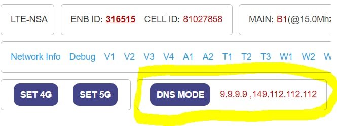

                    cb900f Con gli script austriaci (ne ho salvati 6 e anche piuttosto diversi) su base Miononno sono riuscito a impostare i DNS. Nel penultimo script ci sono anche dei preset. Con Quad9 (9.9.9.9 e 149.112.112.112) i tempi di ping si sono dimezzati!!! rispetto a quegli automatici o google o 1.1.1.1 con 1.0.0.1. Mediamente adesso il ping va da 19 a 23, rispetto ai 40-60 msec di prima.

                          Io li ho applicati con l'ausilio della hack di miononno, con un ulteriore reset finale.
                          In effetti si sono abbassati i valori di ping e quindi alzate un pò le velocità medie di test (300-350 MBps). Mi va benissimo così.
