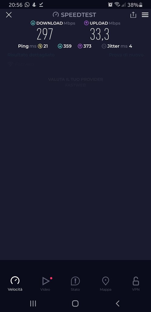

Aggiorno il thread, confermo che questo ZTE è una bomba. In un primo momento, inserita la SIM Voda con Gb illimitati in 5G a 9,99 è apparso chiaro sin da subito che non solo è cappata ma che, addirittura, talvolta si pianta del tutto impallando il router, ovvio che dipenda dal fatto che il gestore effettua controlli ramdomici e se sgama che la SIM non è inserita in uno smartphone pone delle evidenti limitazioni. Dopo qualche giorno di test, ieri ho inserito una SIM Fastweb e le cose sono cambiate sensibilmente, sfrecciare a 300 Mbps circa in aperta campagna non ha prezzo. Ne approfitto per ringraziarvi tutti, siete davvero dei guru, l'amico fruitore di questa meraviglia è rimasto senza parole
    vysus sfrecciare a 300 Mbps circa in aperta campagna non ha prezzo
    uguale.dopo anni e anni di connessioni deficitarie sono molto soddisfatto.poi è da qualche mese che il ping si attesta sui 25-30 di media(come nel tuo caso vedo)ottima connessione😉 400 down e 60-70 in up,non si può chiedere di più🙂 poi c'è chi come @cb900f va a 600😄
