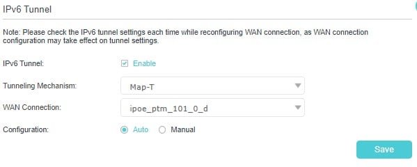

    h_HAL9000 Per prima cosa devi cercare l'opzione map-t e abilitarla, sul tuo modem dovrebbe essere disponibile
    Dopo aver fatto questo facci vedere cosa hai configurato e cerchiamo di aiutarti

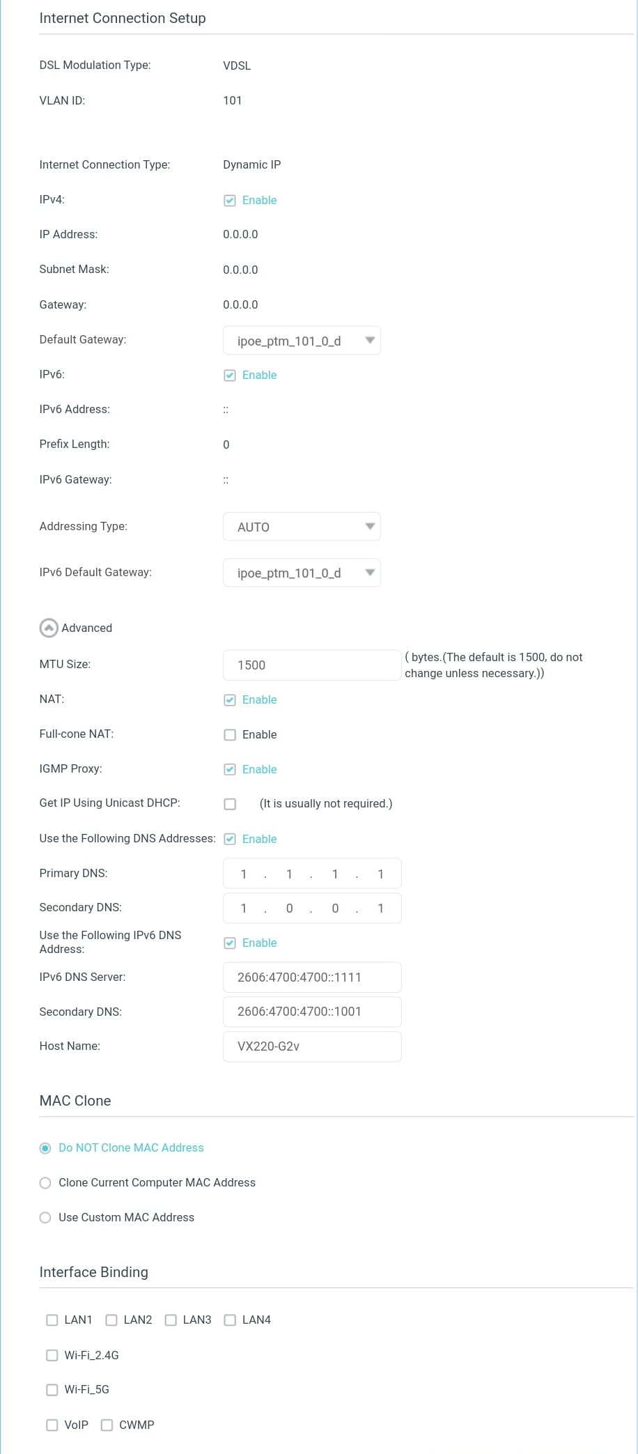

      edofullo Ho seguito il tuo consiglio e ho provato a lasciarlo attaccato tutta la notte ma ancora mi sembra che non abbia gli sia stato assegnato un IPv6... Queste sono le mie impostazioni di rete, che dite provo a spuntare "Get IP using Unicast DHCP" e vedere se si aggancia?
      Il tunneling non credo sia possibile impostarlo fintanto che non ci sia una connessione con IPv6 valida...
        h_HAL9000 Prova, ma qualcosa non mi torna
        Edit: no DHCPv6 è in multicast
        Ma quell ipoe_ptm_101_0_d da dove arriva?

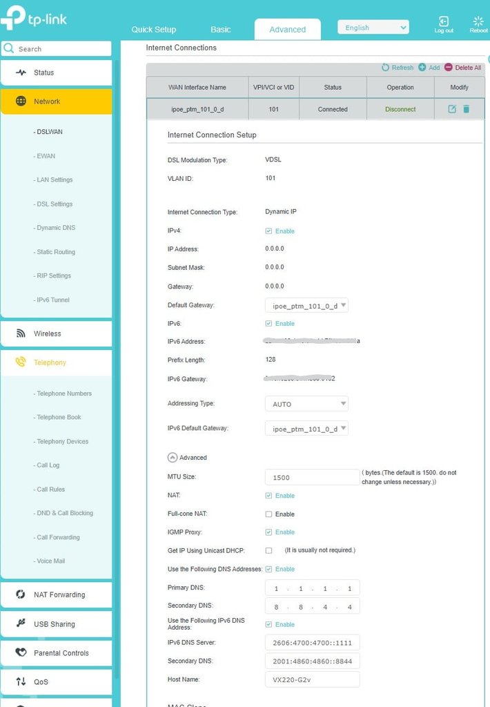

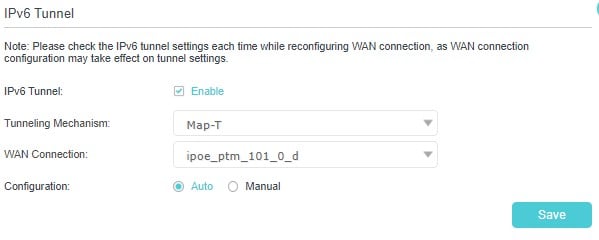

                  • Per quanto il modem sia connesso non riesco a navigare su tutti i siti web, la gran parte dei siti (come Youtube, Netflix, Amazon FibraclickForum, etc.) non mi danno alcun problema ma altri (ad esempio sky.it, sky.com, ansa.it e trovaprezzi.it) sono impossibili da raggiungere... Come DNS ho impostato Cloudflare come primario e Google come secondario dunque non credo che sia quello il problema, queste qui sotto sono le correnti impostazioni della connessione:

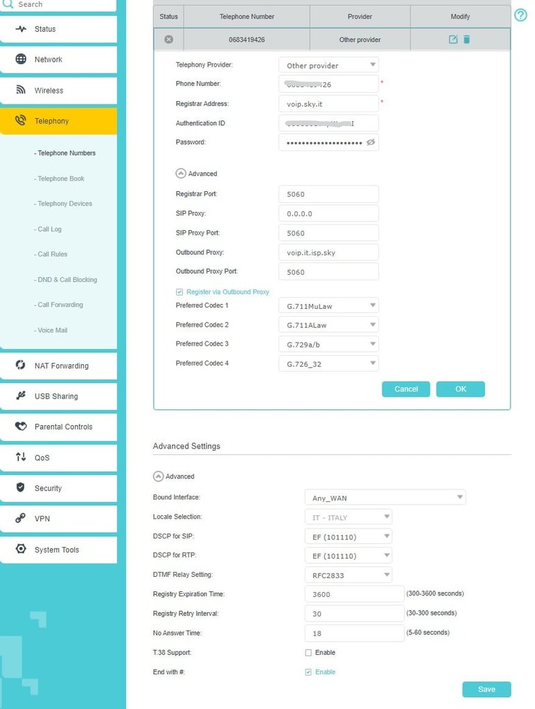

                  • L'altro problema è che non riesco a far funzionare il telefono voip, nonostante mi sembra che sia impostato correttamente utilizzando le credenziali fornite nella pagina di assistenza SKY...

                    h_HAL9000 Per quanto il modem sia connesso non riesco a navigare su tutti i siti web, la gran parte dei siti (come Youtube, Netflix, Amazon FibraclickForum, etc.) non mi danno alcun problema ma altri (ad esempio sky.it, sky.com, ansa.it e trovaprezzi.it) sono impossibili da raggiungere... Come DNS ho impostato Cloudflare come primario e Google come secondario dunque non credo che sia quello il problema, queste qui sotto sono le correnti impostazioni della connessione:

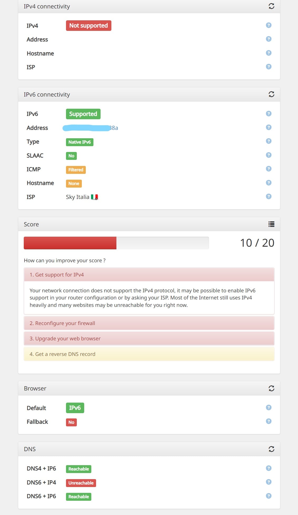

                    Su https://ipv6-test.com/ ti da pure l'ipv4?

                    h_HAL9000 dagli screenshot da te postati mi suona male tre cosa
                    1) prefix length di 128.
                    2) dns solo ipv4. Non riesci a mettere quelli di google?
                    3) non è che faccia natv6😑?
                    Poi prova a giocare con l'mtu per esempio 1480 o 1520
                      h_HAL9000 IPv4 nella configurazione dell'interfaccia VDSL non ce lo spunterei, visto che ti viene assegnato solo un IPv6.

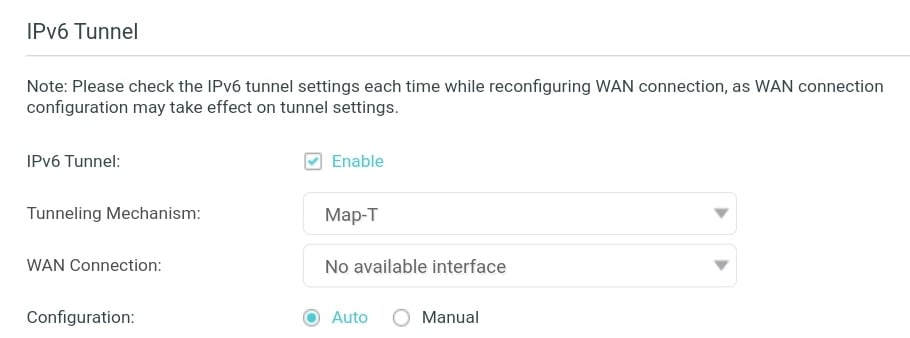

                      Per IPv4 come hai configurato MAP-T in "IPv6 Tunnel" sulla sinistra?
                        simonebortolin Su ipv6-test mi dice che l'IPv4 non è supportato :-/
                        Speedguide.net non è raggiungibile, stessa cosa per atm.it e ebay.it... Tutti danno lo stesso errore (non raggiungibile)...
