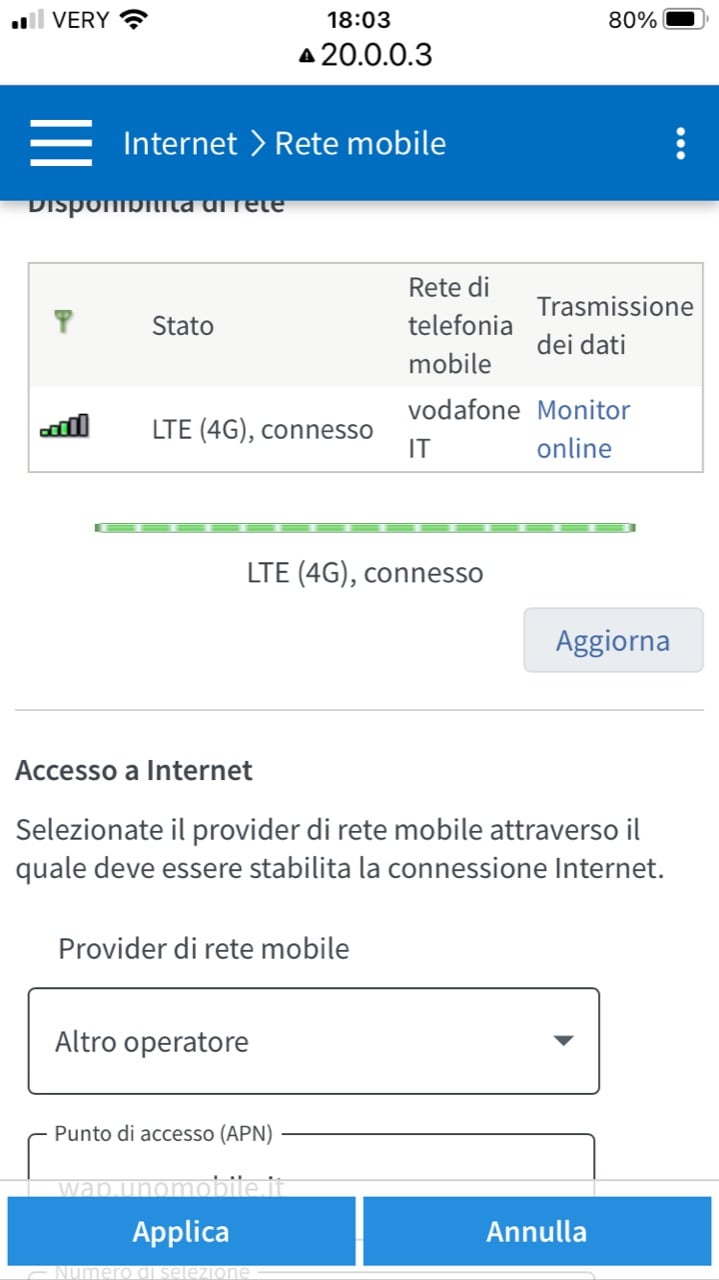

saturn3000 Mi sembra che questa sezione sia ancora presente con la Huawei originale:
L'IP che inizia per 192 dovrebbe essere quello locale della chiavetta, quando si connette l'IP visto dal Fritz dovrebbe essere diverso, probabilmente collegato al provider mobile.
Il mio al momento è 10.158.81.26 da Monitor Online (a chiavetta connessa e operativa)
mditerli A me con 7590AX 7.50 non c'è il segnale. Mentre c'era con quella non originale. Però la chiavetta funziona perché ho attivato la modalità solo Rete mobile e funziona correttamente.

saturn3000 Può essere che l'abbiano eliminata, modem diverso e firmware diverso (7530 vs. 7590AX e 7.29 vs. 7.50)
Ma se non c'è come fa la chiavetta a sapere a che APN connettersi?
