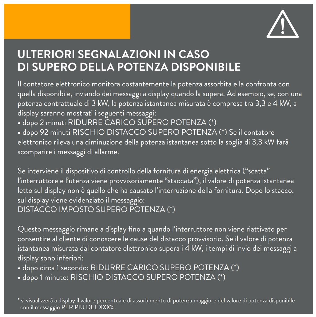

Conta che se hai il contatore da 3KW, hai un margine del 10%, quindi arrivi a 3,3KW di potenza. In realtà c'è un ulteriore margine di potenza che è del 33% sulla potenza nominale. Puoi reggere quindi 3990Watt per 180minuti dopo di che salta il contatore. Se superi il 33% il distacco avviene entro 2 minuti.
Con 3.5KW il margine del 10% è 3850Watt mentre quello del 33% è di 4655Watt... e a seguire...
