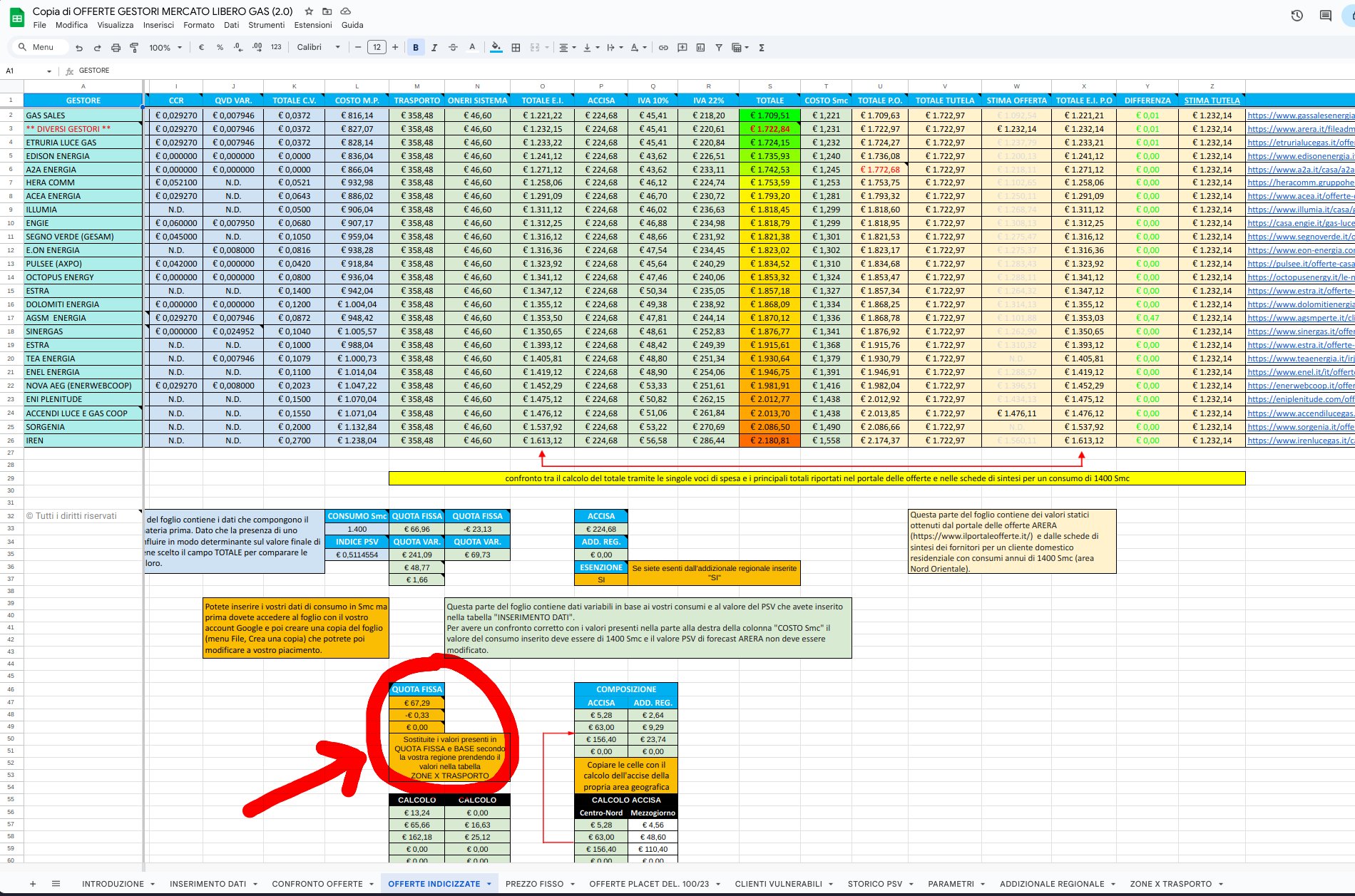

        pietro-c Pietro, scusami, consultando il file excel, sul foglio dove c'è denominato "ZONE X TRASPORTO", leggo quanto: Prendete i valori QUOTA FISSA e BASE della vostra regione (sono nelle note delle zone) e sostituiteli a quelli nelle celle con sfondo arancione nella colonna TRASPORTO , non ho capito la colonna "TRASPORTO" dove si trova. Grazie
        • zsslrt ha risposto a questo messaggio

                Scalam Le celle a sfondo arancione da modificare (utilizzando i dati presenti nella pagina "Zone X Trasporto") le trovi scorrendo la colonna "TRASPORTO" nella pagine "Offerte indicizzate" e "Prezzo fisso"

                      Franco777 Non è difficile, ti basta inserire il tuo consumo annuale e lui ti calcola tutte le tariffe sia fisse che indicizzate.
                      Franco777 È la guida del vecchio utente che mi indicava prima flavione?
                      È difficile da utilizzare, consultare?
                      Sì, è quella.
                      Per poterlo utilizzare devi creare una tua copia locale. Fatto quello inserisci il tuo consumo annuo e controlli nel Tab di confronto le varie offerte e quanto ti costa annualmente.
                      Non ci sono tutte le offerte, ma solo quelle che l'autore del foglio considera migliori, da parte dei gestori più conosciuti.
                      Il foglio viene aggiornato quasi giornalmente, a volte anche più di una volta al giorno.
                      Quindi se vuoi fare un confronto domani o tra 10gg, devi scaricare una nuova copia aggiornata.
