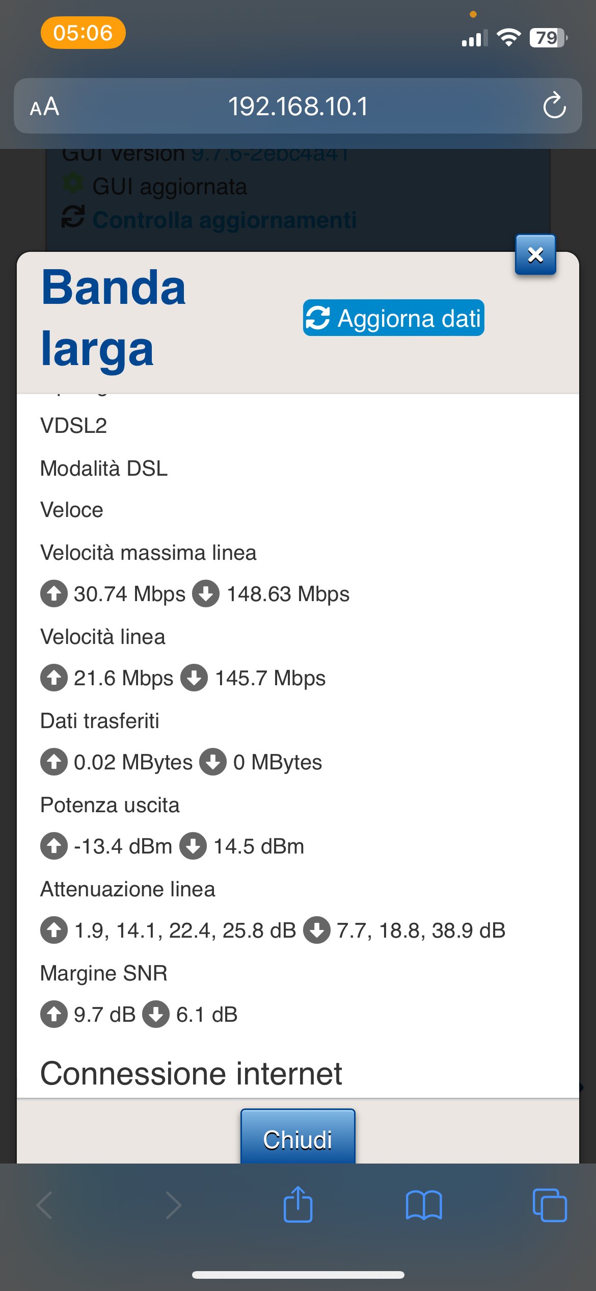

lorenzocanalelc È uno stacco molto netto, potrebbe essere la porta.
PS Clicca su rispondi quando scrivi un messaggio, se no me lo perdo
    Hadx Ho dei Powerline in casa, potrebbe incidere?
      @Hadx
      Riporto quanto detto da @macro su questo post: https://forum.fibra.click/d/13578-valutazione-linea-fttc-tim/7
      il calo dai 30MHz in realtà ce lo abbiamo tutti, cio' non toglie che linee più lunghe siano loro rimetterci di più. per dire io mi fermo a 32.5MHz, mentre tu arrivi a fondo scala, quindi anche gli altri si fermeranno ben prima.
      DA UN GURU
      Il numero di bit allocati (ossia l'SNR) dopo la portante 6956 (30MHz) scende perché la potenza trasmessa, oltre quella frequenza, viene limitata diminuendola da -56.5 dBm/Hz a -73 dBm/Hz, per limitare le interferenze radio create dal VDSL verso le radiotrasmissioni.
      • adanf e Hadx hanno risposto a questo messaggio
      • adanf ha messo mi piace.
        lorenzocanalelc
        Veramente danno un'interferenza così elevata da dover diminuire la potenza?
        O è solo a titolo precauzionale, viste le stesse frequenze (un pò come avviene per i modem con banda 5ghz)
        • macro ha risposto a questo messaggio
          adanf
          titolo precauzionale, ma è previsto come settaggio predefinito.
            macro Però così ci fregano un sacco di mega. Che brutta cosa 🙁

              Ciao a tutti, dopo 1 anno e mezzo la situazione è la seguente, semplice diafonia?
              Stats summary
              Stats recorded 29 set 2023 12:23:44
              DSLAM type / SW version:	BDCM:0xc06e (192.110) / v0xc06e
              Modem/router firmware:  	AnnexA version - A2pvfbH045s.d27j
              DSL mode:               	VDSL2 Profile 35b
              Status:                 	Showtime
              Uptime:                 	2 days 15 hours 37 min 35 sec
              Resyncs:                	0 (since 29 set 2023 12:20:41)
              				Downstream	Upstream
              Line attenuation (dB):  	16,6		0,0
              Signal attenuation (dB):	Not monitored
              Connection speed (kbps):	140183		21600
              SNR margin (dB):        	5,4		9,5
              Power (dBm):            	14,5		-13,2
              Interleave depth:       	8		8
              INP:                    	99,00		114,00
              G.INP:                  	Enabled		Enabled
              Vectoring status:       	5 (VECT_UNCONFIGURED)
              RSCorr/RS (%):          	2,7262		0,0001
              RSUnCorr/RS (%):        	0,0000		0,0000
              ES/hour:                	0		0

                  Questa volta credo ci sia un guasto sulla linea, pareri?
                    lorenzocanalelc hai un falso contatto, chiama l’assistenza e chiedi di verificare tale voce in ngasp, velocità delt
                    Risolto anche se ho dovuto litigare con l'assistenza perché "Lei è sempre andato a 30, a 500 metri non è possibile avere di più"

                    Questa notte dopo un temporaneo blackout ho ottenuto i miei vecchi valori per circa 30 minuti
                    Adesso sono tornato ai valori degli ultimi mesi
                    @Hadx Possibile che un solo vicino mi crea questo taglio così netto (Sopratutto in upload)?
                      lorenzocanalelc Possibile che un solo vicino mi crea questo taglio così netto (Sopratutto in upload)?
                      Per la parte in upload ci potrebbe essere "lo zampino" di upbo che castra l upload delle linee vicine per non disturbare le linee distanti dall'armadio
                      Per la parte download al momento puoi in parte risolvere facendoti mettere un profilo a 6dB invece che a 9(per curiosità:avevi avuto disconnessioni quando a è I il profilo a 6dB?se si,ne avevi tante?)
