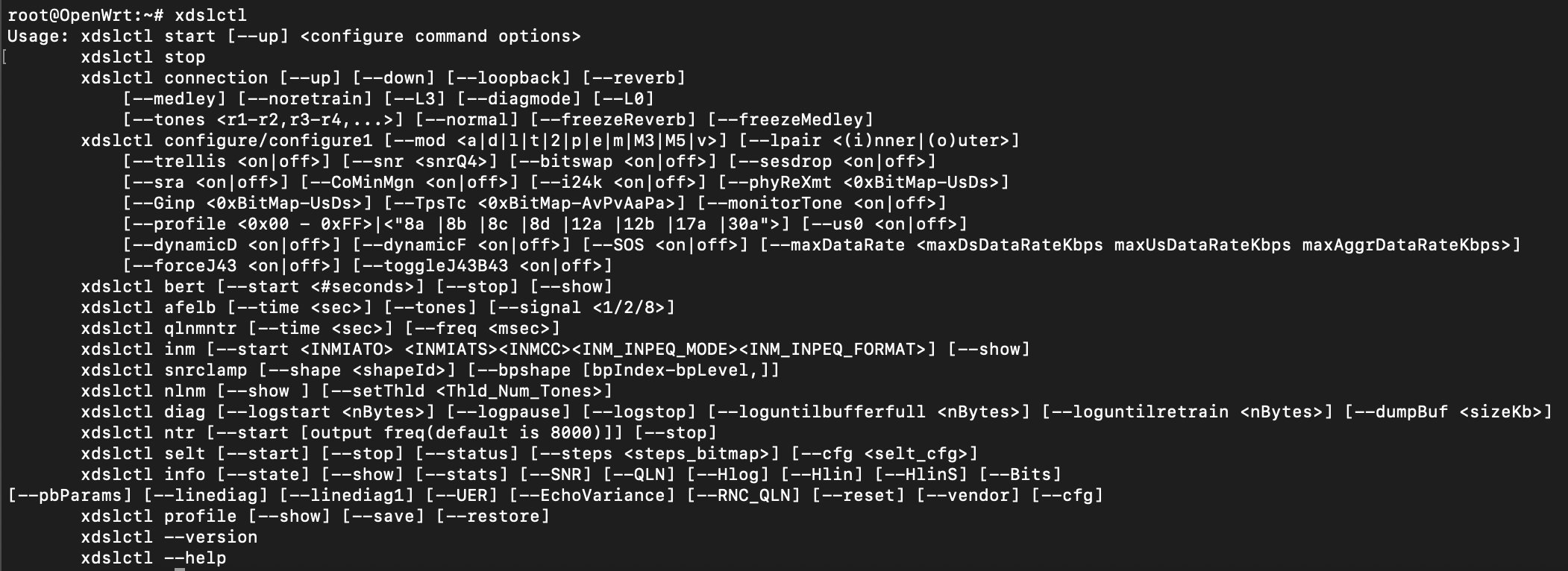

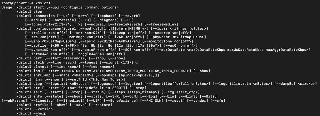

              Comunque hai un modem sbloccato: disabilita UPBO e rimandami tutti i grafici
                Hadx Forse mi sono perso qualcosa, ero convinto che solo gli Asus potessero disattivare l’UPBO
                  lorenzocanalelc Con l’interfaccia Ansuel ricordavo fosse possibile disattivarlo, ricordo male?
                    Hadx Ti confermo che le opzioni (In interfaccia) sono abilitare e disabilitare SRA e Bitswap e per le ADSL modificare l'SNR.
                    A livello di binario (Via terminale e non tramite frontend) non è a me noto se xdslctl ha un'opzione per disattivare l'UPBO (Magari non documentata nell'helper)
                      lorenzocanalelc Ok ricordavo male.
                      In un caso ho visto problematiche di questo tipo risolversi con un reset della porta, ma nella maggior parte dei casi richiedono un cambio di coppia.
