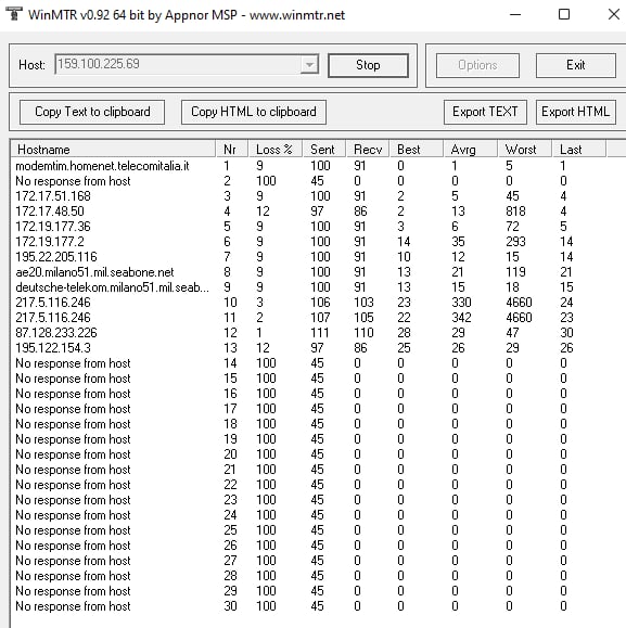

Peccato per le richieste scadute, mi sarebbe interessato vedere l'instradamento che hai...

    struggente ma perdi già pacchetti sul tuo router..
    Hai o problemi nella tua rete locale, il pc o è andato il router
      gandalf2016 la perdita che si vede sul router penso sia una ripercussione degli altri hop.
      Quando pingo il mio router non ho problemi, lo stesso quando pingo dns google.
      Ping statistics for 192.168.1.1:
      Packets: Sent = 1000, Received = 1000, Lost = 0 (0% loss),
      Approximate round trip times in milli-seconds:
      Minimum = 0ms, Maximum = 3ms, Average = 0ms
        struggente la perdita che si vede sul router penso sia una ripercussione degli altri hop
        No perché è il primo, se perde lui poi a catena perdono gli altri.
        struggente Quando pingo il mio router non ho problemi, lo stesso quando pingo dns google
        E da qui sembrano non esserci problemi
          gandalf2016 No perché è il primo, se perde lui poi a catena perdono gli altri.
          allora perché ho perdita sul router solo quando pingo verso i server dei vari giochi e non quando pingo il mio stesso router o dns google? 🤔

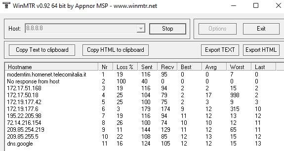

                    MiloZ Il problema purtroppo è costante e non si presenta solo la sera. Oggi peggio che mai, packet loss altissima su server di gioco e adesso anche verso dns google
                    Prima di cambiare operatore vorrei capire se il problema riguarda la parte di accesso (che non cambierebbe cambiando operatore perché sono coperto solo da fibercop) o se riguarda l'instradamento successivo. Dopo i risultati terribili di oggi verso dns google non so più come procedere.

                        gandalf2016 packet loss fisso, a volte si calma un po' ma comunque intorno al 5% costante da marzo/aprile. Oggi è la prima volta che lo noto anche su dns google, prima era solo verso server di gioco.
                        Provato su due computer fissi, con cavo, stessa situazione. Lo stesso test, su entrambi i pc, da connessione del telefono non presenta perdita di pacchetti.

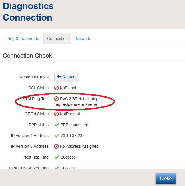

                            Non ho ancora avuto modo di fare test nel palazzo (di questi tempi è un po' scomoda la situazione). Nel frattempo la situazione continua a peggiorare di giorno in giorno. Nelle impostazioni del modem (Tim Hub) ho notato questa dicitura:
                            Qualcuno con Tim Hub ha lo stesso errore? In che senso non tutte le richieste hanno ricevuto risposta?

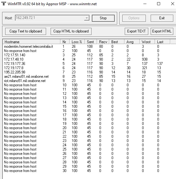

                            Lascio anche mtr fatti nel pomeriggio a valorant , quake e dns google:
                              Quello va ignorato, su FTTH con PPPoE non si usa l'ATM.
