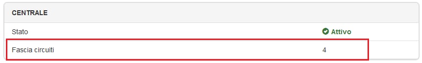

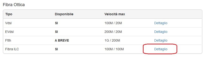

                ...per i più curiosi su fibermap.it è possibile capire in che fascia si trova la centrale di appartenenza (forse qualcuno del forum lo sa già 🙂)
                Regione > Provincia > Comune > Indirizzo > alla voce Fibra ILC cliccate su "dettaglio"
                NB. Non ho idea di quanto siano attendibili le info di fibemap e se i suoi database sono aggiornati.
