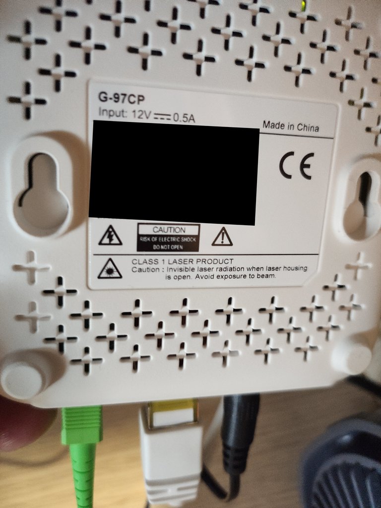

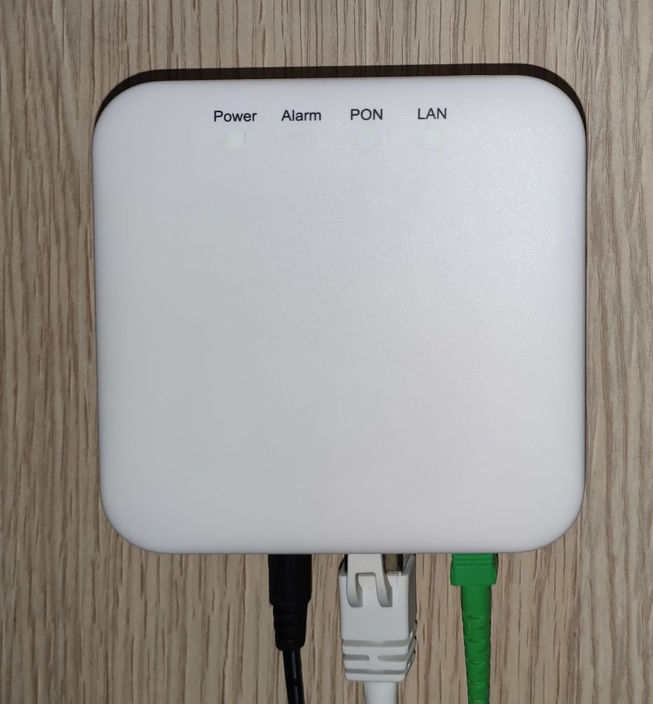

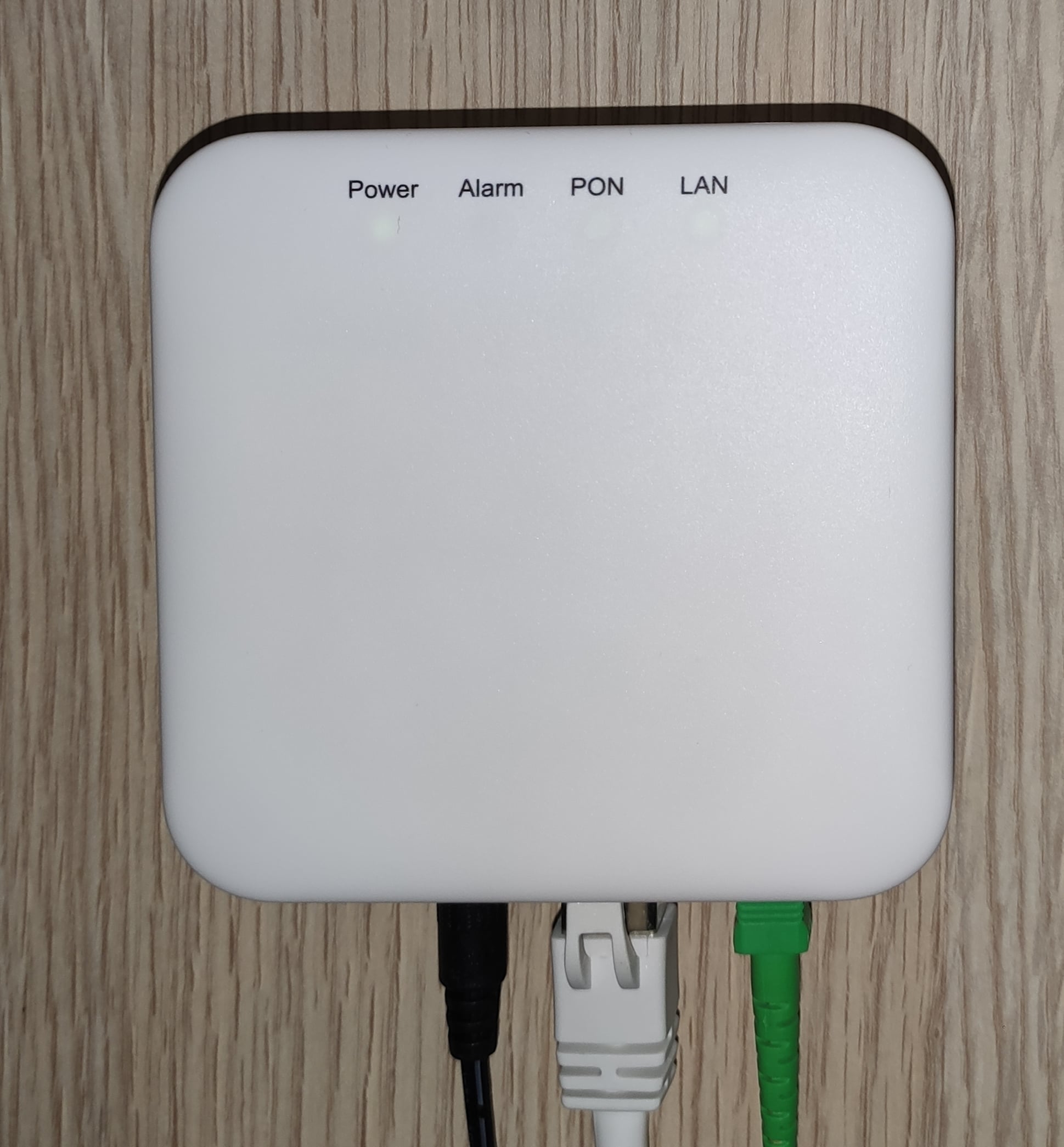

                handymenny giusto come aggiornamento vi segnalo che, dopo l'ennesima richiesta, anche a me che ero su fibra proprietaria di Unidata è stato finalmente installato un ONT esterno (ZTE G97-CP) che mi permette di collegare direttamente (senza doppio NAT per intenderci) il mio router.
                  papin Puoi mandare una foto del davanti e retro del ONT? questo modello non l'abbiamo mai visto
                  • papin ha risposto a questo messaggio
                    papin Strano, mi sembra uno ZTE ZXHN F6005 però camuffato senza marca, grazie per le foto!
                    Edit: secondo nanomad in verità anche se sembra uno ZTE è un CIG G-97CP
                      nanomad non saprei, sia la scatola che l'ONT è priva di ogni marca, è presente solo il modello G-97CP.
                      Dubbioso a riguardo ho chiesto la marca al tecnico che me l'ha montato; lui mi ha detto essere uno ZTE.
                      Controllando ora sul sito https://www.cigtech.com/wired-access/ si trova il modello immagino precedente G-97CM.
                      Hai per caso un datasheet/manuale del G97-CP? Io non sono riuscito a trovarlo.
