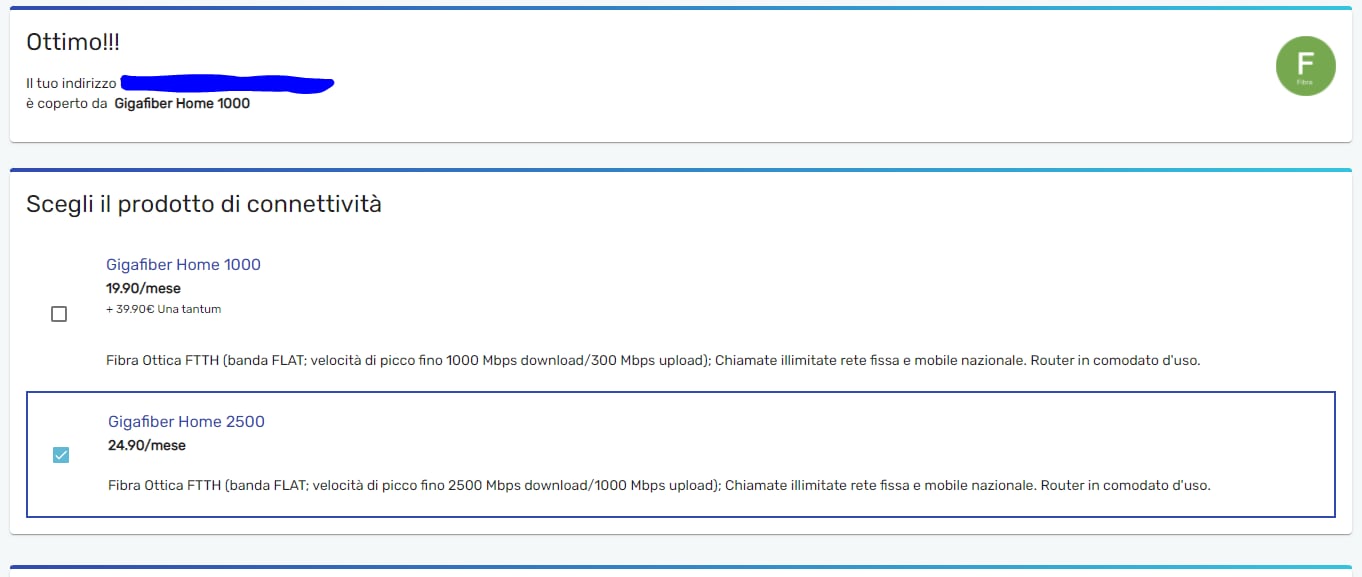

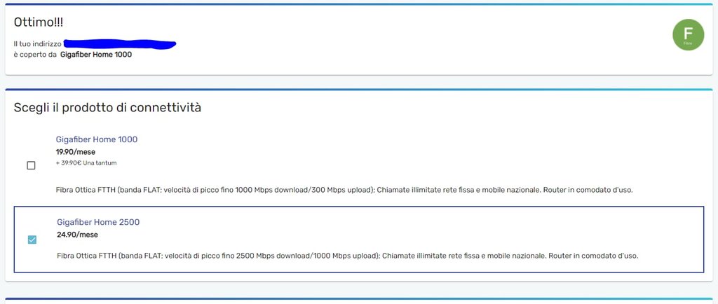

ho provato a verificare la copertura dell'offerta da 2500/1000:
mi dice che sono coperto dall'offerta Gigafiber Home 1000, quindi 1000/300, ma poi mi da la possibilità di spuntare comunque l'offerta a 2.5gbit. secondo voi arriva al mio indirizzo la 2.5gbit o no?
    mkonsel No, non esiste il dealer di Unidata nel forum.
    Per assistenza devi chiamare all'800 609 000 oppure allo 06 404 041
    mkonsel SI, puoi fare il contratto per la 2,5 G/bit

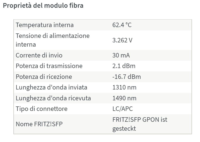

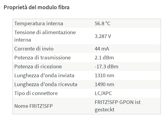

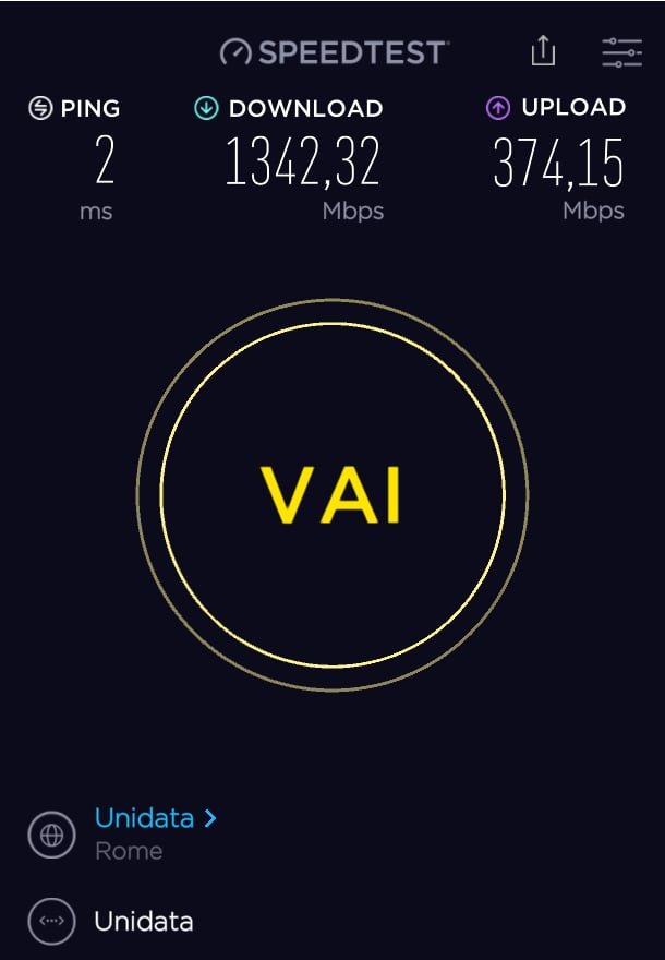

            Mi hanno finalmente upgradato alla Gigafiber for Gamer, ma ho risultati mooolto deludenti:
            Questi i parametri del modulo della fibra:
            Trovate qualcosa di anomalo?
            Ho scritto a quelli dell'helpdesk che mi hanno liquidato dicendomi che le velocità sono solo di picco quindi non la garantiscono...peccato che in upload non sono nemmeno al 50% della saturazione della banda.
            PS: sono collegato con un cavo cat7 ad una scheda di rete 2.5Gb.
              papin Ciao lo screenshot mi sembra fatto dall'app mobile. Avevo capito che eri collegato con il PC via cavo.
              Puoi installare il tool command line e provare con quello da PC? Che Sistema Operativo usi?
              No, l'ho fatto dal pc con windows 10
              Anche al tecnico che é venuto a fare l'upgrade l'upload non era arrivato sopra i 400Mbps
