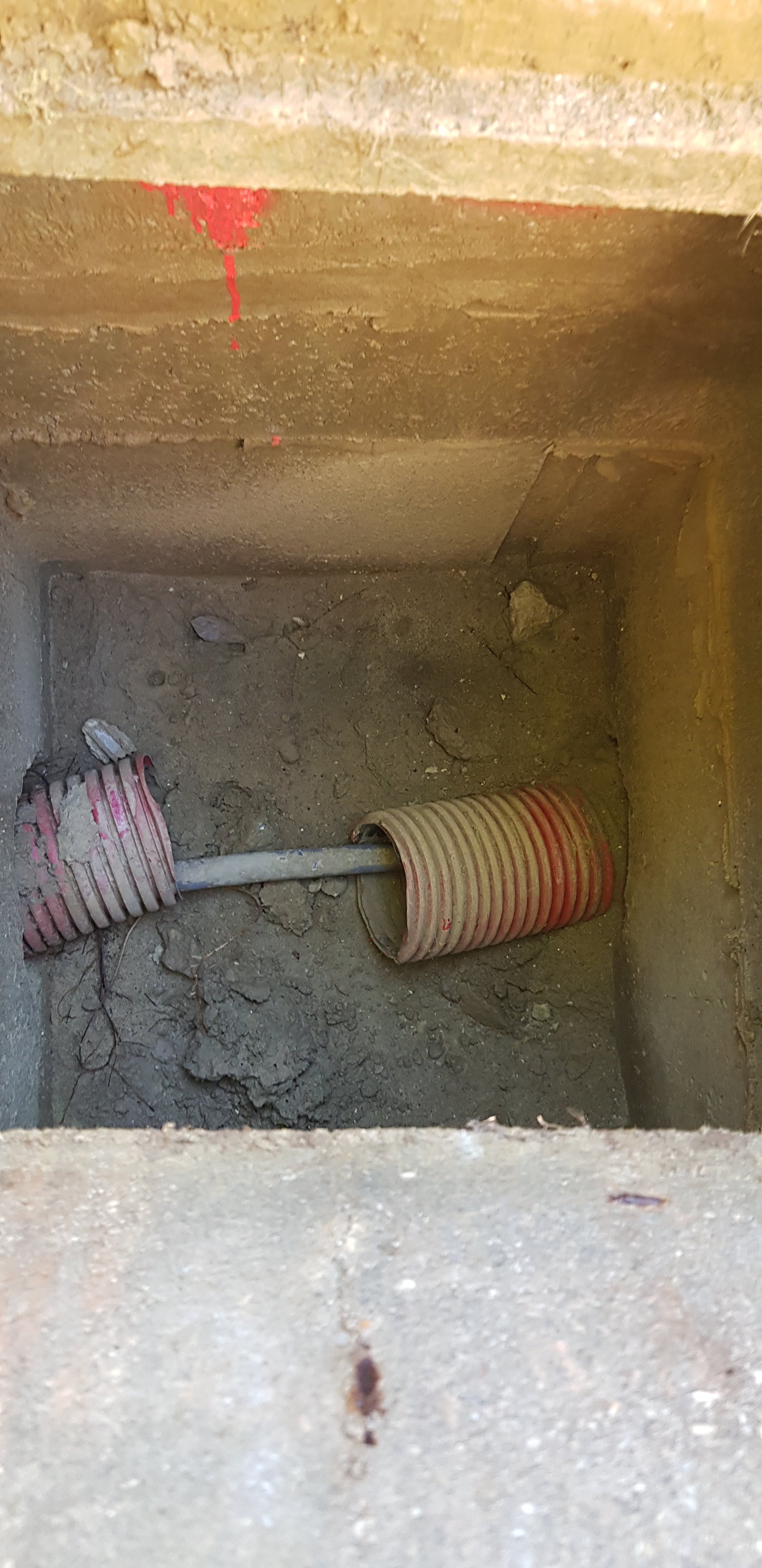

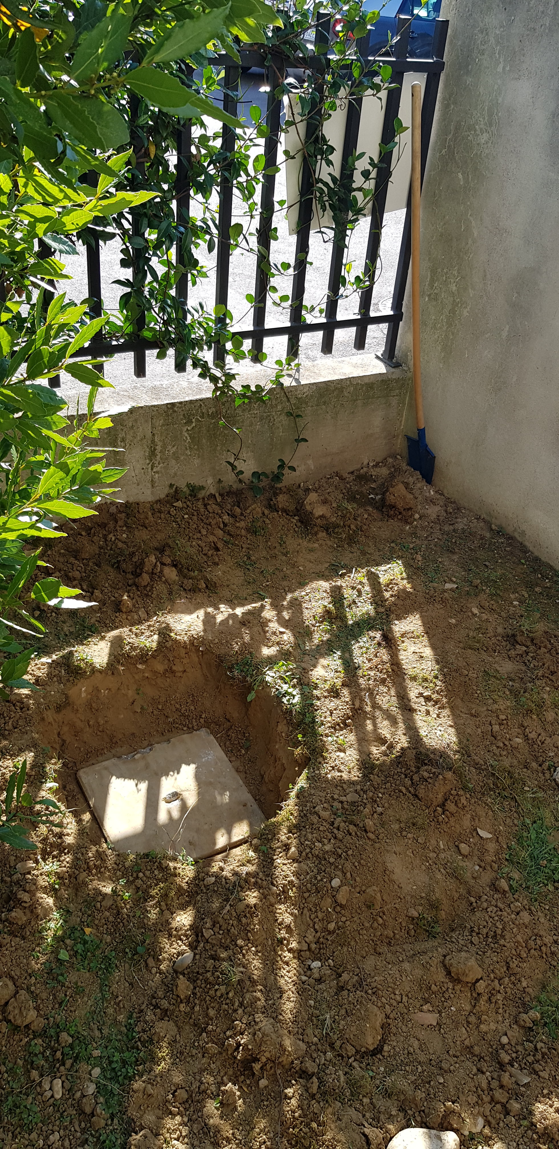

                Fine settimana proficuo
                Giardino della vicina di casa fortunatamente abbiamo buoni rapporti e la casa è in vendita, quindi, non era molto preoccupata del giardino.
                E fortunatamente, dopo aver sondato l'intero giardino e fatto 4 buche per dei falsi positivi (rivelatisi blocchi di malta interrati...) un vicino idraulico mi ha consigliato di provare in linea d'aria con il pozzetto in strada e ad un metro dalla recinzione.
                Avevo già sondato lì con un cacciavite da 20 cm , ma riprovando con un’asta più lunga son riuscito a trovarlo
                Ora aspettiamo ripassi il tecnico OF per vedere se ci sono altre sorprese
                  e tutto tace.... 🤔
                  Nyko683 Ammirevole l'impegno! Magari ti consiglierei per max una decina di euro di mettere una prolunga a quel pozzetto, non necessariamente farlo a livello del terreno (sarebbe meglio), ma almeno meno profondo 🙂
                  In futuro ne saranno grati i proprietari, o almeno dovrebbero esserlo.
