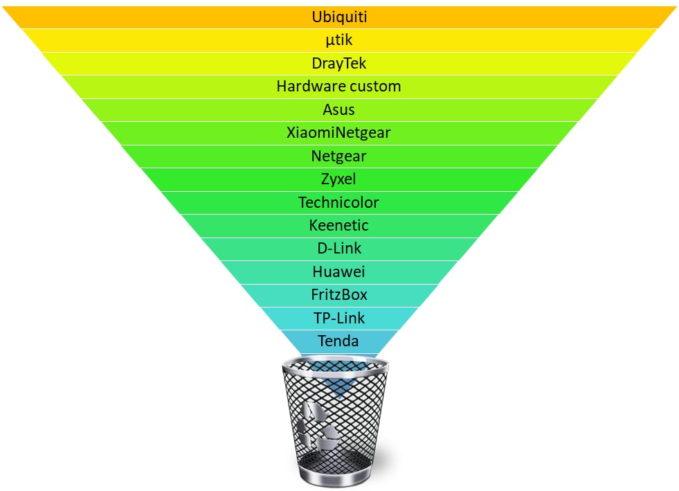

                In che senso?
                Questa è la piramide delle marche SOHO (Quelli che no nentrano nel cestino son decenti)

                  simonebortolin Oddio non mi convince più di tanto l'ordine complessivo di quella classifica, eh...vero è che bisogna sapere in base a quali parametri sia stata redatta...
                    [cancellato] la ho redatta in velocità principale a livello qualità hardware, i tuoi suggerimenti son ben accetti.
                    Ho preferito dare più punteggio a chi ha un rapporto hardware/prezzo migliore considerando anche quanto è realmente sfruttabile quell'hardware (esempio un modem 4x4 wave-1)
                    luc123 che bello avere una assistenza che nega i bug e poi li sistema di nascosto 🤡 https://forum.fibra.click/d/21704-router-tp-link-hackerato/3
                      simonebortolin Piramide che però tiene conto delle sole caratteristiche di router e quindi non tiene conto delle funzioni aggiuntive degli apparati.
                        simonebortolin la ho redatta in velocità
                        Non hai chiarito però sulla base di quali parametri...
                          massie Ad esempio il fritbox andrebbe molto più in alto per tutte le funzioni che ha. Poi se vuoi le funzioni router al massimo, o un wifi più potente (ma si risolve con i repeater) è un altro discorso ma poi hai bisogno di altri apparati per il resto.
                            simonebortolin concordo in parte, tplink sulla serie omada (https://www.tp-link.com/it/omada-sdn/) offre ottimi prodotti, ne uso in albergo circa una decina (da due anni ormai, o con centinaia di clienti a rotazione ogni settimana), mai nessun problema. In ambito domenstico invece Asus secondo me rimane il compromesso migliore tra fuzionalità e costo, peccato per l'estetica spesso discutibile e per il fatto che pochi sono wall-mountable.
