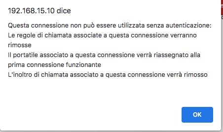

                      [cancellato] no, non funziona, mi da questo errore
                      • LSan83 ha risposto a questo messaggio
                        ran Sul tuo router e sul Gigaset stai usando i dns di Eolo per risolvere gli indirizzi giusto?
