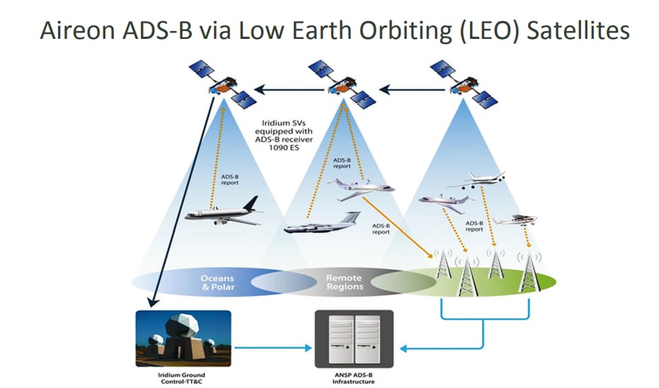

Usano la combinazione di diverse tecnologie:
ADS-B che utilizza i dati di posizionamento degli aeromobili usando i satelliti; i dati sono inviati dal trasponder dell'aereo a terra e sono recepiti dalle antenne che mettiamo sui nostri tetti.
MLAT che consente di calcolare la posizione di un aeromobile che non dispone dell’equipaggiamento ADS-B: di fatto si calcola il TDOA, ovvero il tempo impiegato dal segnale in arrivo da un aereo provvisto di un trasponder tradizionale per giungere ai ricevitori, quindi si triangola la posizione. Da considerare che affinché la triangolazione avvenga è necessario che l’aereo non sia troppo basso di quota, nella mia esperienza è necessario che sia ad almeno 2-3.000 piedi, ma questo varia a seconda della geografia.
È una novità recente l’introduzione dei dati forniti dai satelliti per identificare la posizione degli aerei sull’oceano (NOTA: buona parte degli oceani è tutt’ora non coperta dai radar ATC, si vola per posizione stimata e distanziamento, ma qui è un’altra storia). Tali satelliti possiedono un ricevitore ADS-B e trasmettono ai server di Flightradar24.
Inoltre possono usare OGN ed aggregare dati di progetti minori.
Utilizzano infine una stima se non c’è copertura.
PippoGi Di introduzione molto recente, ma non su scala globale. In questo modo si è potuto ridurre notevolmente il distanziamento e migliorare le rotte, ad esempio nei voli tra Europa e America, consentendo anche l'ampliamento degli slot.
EDIT:
questo può aiutare a capire come funziona, fonte.
In assenza di tali sistemi si utilizza il Time Procedural Separation, ovvero ogni aereo che viaggia sull'oceano deve entrare in un certo punto geografico ad un orario prestabilito ed ad una certa velocità, al fine di essere nel waypoint successivo ad un certo orario stabilito e così via; in questo modo conoscendo l'orario in cui si deve essere nei vari checkpoint confrontandolo con quello reale si garantisce la separazione da quello davanti e da quello dietro. La separazione verticale, invece, si attua su quote diverse a seconda della direzione e varia a seconda dell'area che si sorvola e dal tipo di aeromobile utilizzato (non è sempre possibile utilizzare la RVSM di 1000 piedi, perciò si passa a 2000 piedi).
