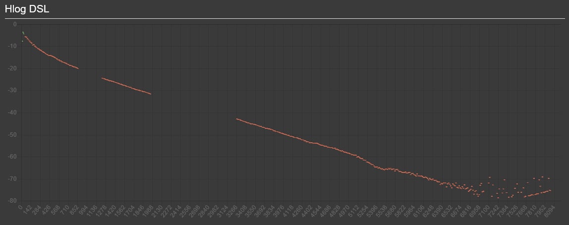

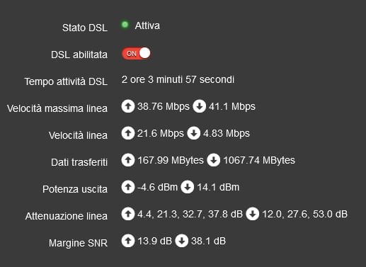

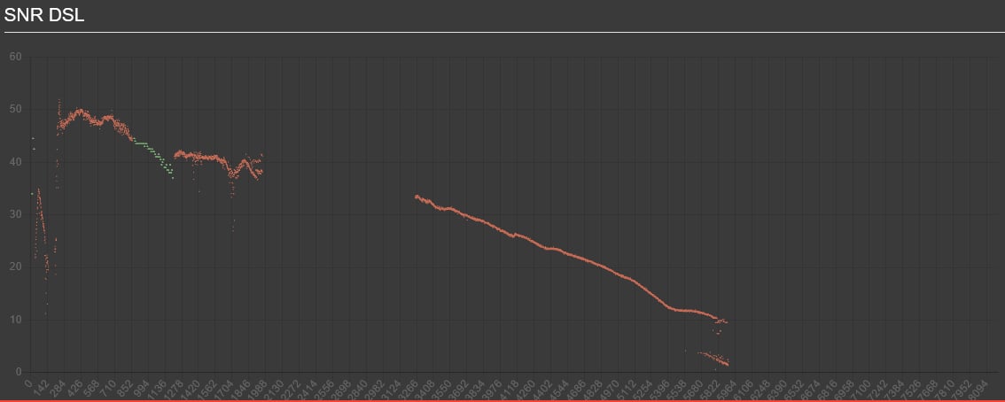

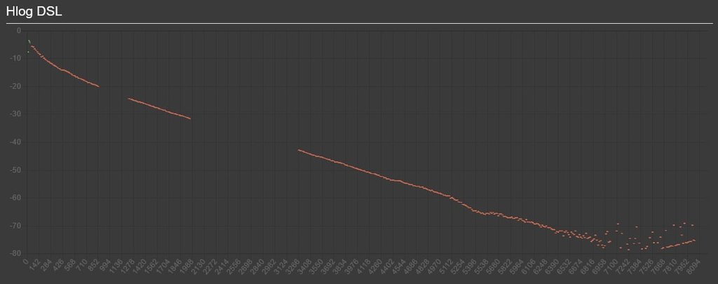

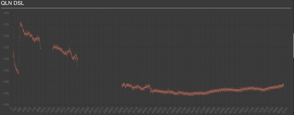

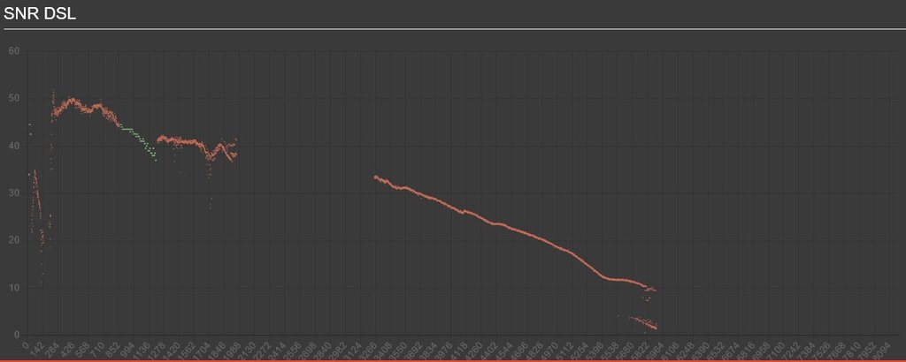

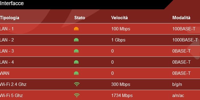

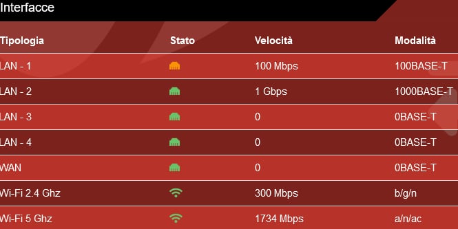

FrAnChInI Michele1977 devo essere più paziente😂 sono tutte le domade che ho fatto al tecnico ma lui supponeva che è tutto in ordine perchè dall'applicazione che utilizzava non c'erano errori. (come faccio a fidarmi del tecnico se stò avendo spesso problemi)... TI allego uno screen: sulla lan1 del modem ho collegato un extender tp-link re200 v3 che garantisce una velocità massima di trasmissione dati su LAN di 300Mpbs; se sul modem tim lo speed è di 100/105 perchè sull'extender non ottengo più di 95mb? come puoi vedere dallo screen sul lan 1 mi indica modalità 100 base invece su lan 2 1000base ed ho collegato il pc fisso ed infatti ottengo valori superiori. sono entrambi cavi lan cat5e
Michele1977 FrAnChInI ho collegato un extender tp-link re200 v3 devi vedere le caratteristiche tecniche della porta LAN dell'extender se è una 100Mbs, se è una 1000, allora è il cavo.
FrAnChInI Michele1977 Ciao dopo diverse ricerche ho constato che l'extender con collegamento lan supporta fino a 100Mbs. Un'ultima domanda, stranamente qualche giorno fà non stva funzionando la linea voce su fibra ho provato a chiamare sul numero della mia rete fissa ma c'era una deviazione chiamata che diceva Vodafone il cliente da lei chiamato non é al momento raggiungibile , per quale motivo vodafone se sono utente tim?😂 Preciso che il mio tim hub è sbloccato con attiva la gui ansuel. i problemi che ho sulla mia linea posso essere dovuti da tale anomalia? Non chè a un doppino che fa falso contatto nell'arl tim?
Michele1977 FrAnChInI Preciso che il mio tim hub è sbloccato con attiva la gui ansuel. i problemi che ho sulla mia linea posso essere dovuti da tale anomalia? Il TimHub con fw ansuel è ok, potresti provare un driver dsl diverso e vedere come si comporta. Per il resto se l'impianto di casa è ok, il problema potrebbe essere o in chiostrina, o al ripartilinea.
FrAnChInI Michele1977 ora ho il firmware 2.3.1 con driver xdsl(A9sra67tx5VxCLs agthf 1.0.2). questo driver sarebbe quello più aggiornato?
Michele1977 FrAnChInI non saprei, ho sbloccato il mio tim hub circa due anni fa, ricordo che c'era una vasta scelta di driver DSL, anche derivati dal Fritzbox, sinceramente non ricordo quali alla fine ho utilizzato, con alcuni la portante non veniva negoziata, con altri vi erano problemi.... non saprei cosa farti selezionare.
macro FrAnChInI se fai troppi riavvii della portante, rischi di vederti settare un profilo a 12dB. come si vede da qui, https://github.com/Ansuel/tch-nginx-gui/tree/master/xdsl_driver/arm la versione è indicata dagli ultimi numeri, cioè un A2pvfbH046y è più recente degli altri sopra. poi quale vada meglio sulla tua linea, non è detto che sia proprio l'ultima,
