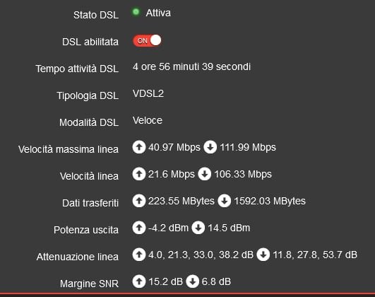

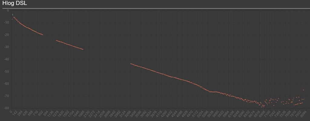

Michele1977 FrAnChInI SNR a 9 db e INP oltre gli 85. fai uno screen dei parametri di linea, e postalo.
FrAnChInI Michele1977 il valore INP dove lo trovo? A dir la verità oggi non ho avuto disconnessioni mentre navigavo ma a te la parola.
Michele1977 Non è cambiato nulla, snr più alto ma di poco, normale fluttuazione. Profilo Rein non attivo.

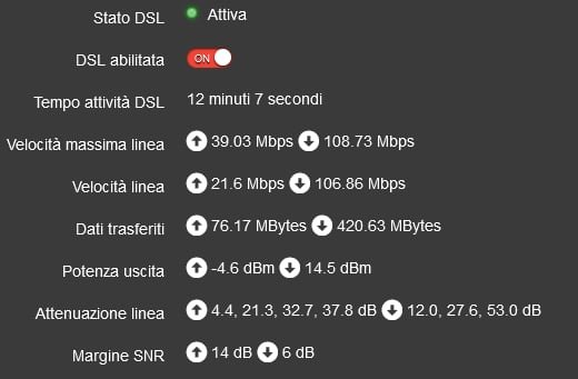

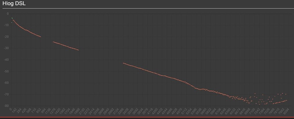

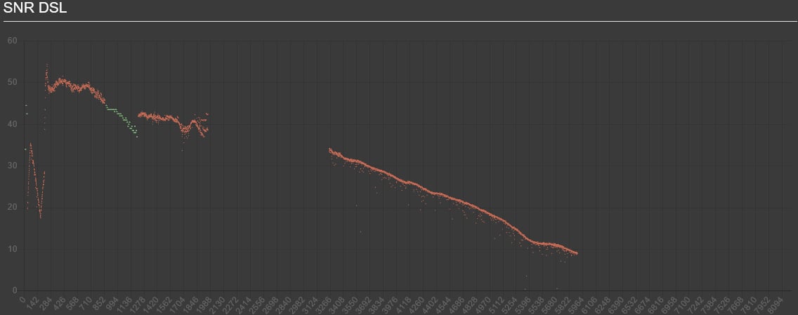

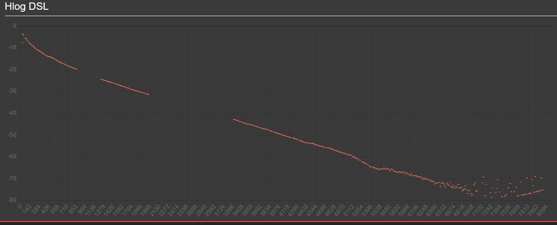

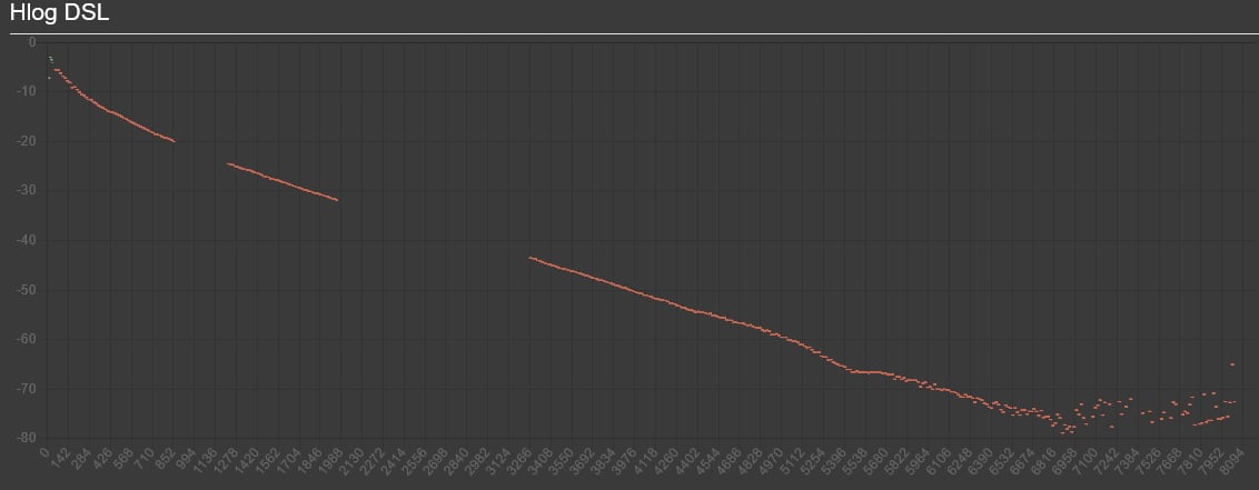

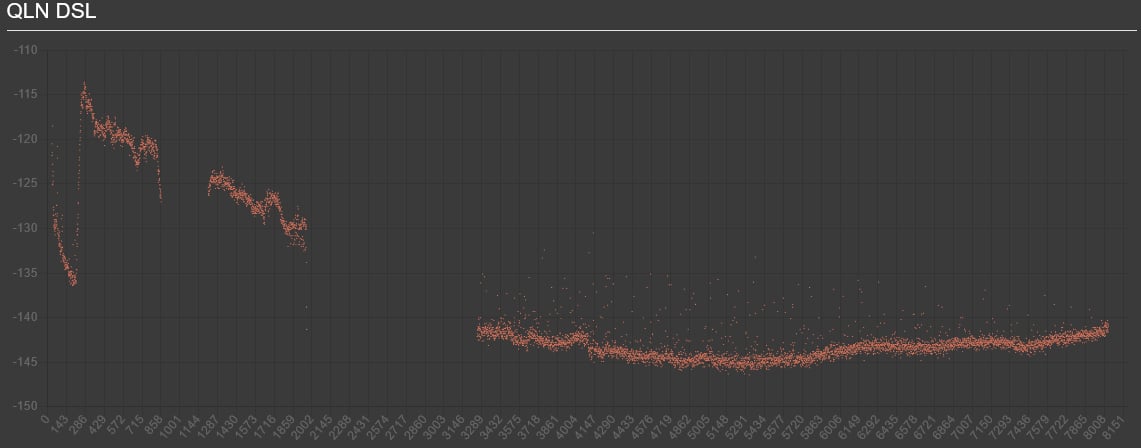

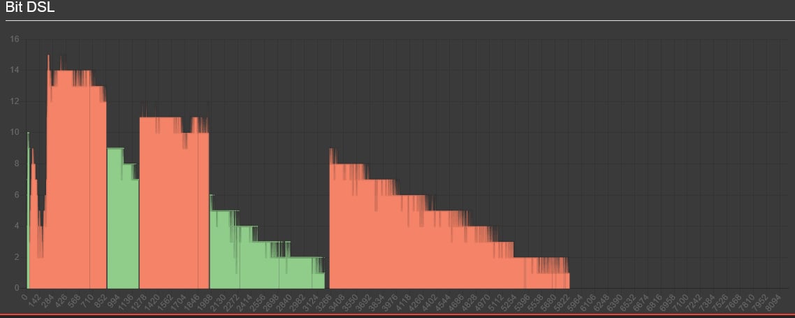

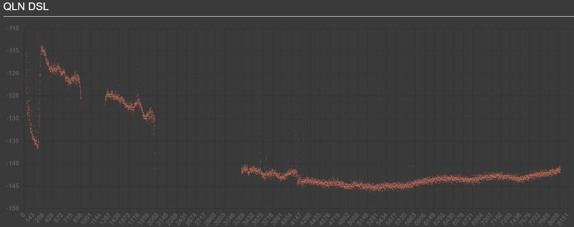

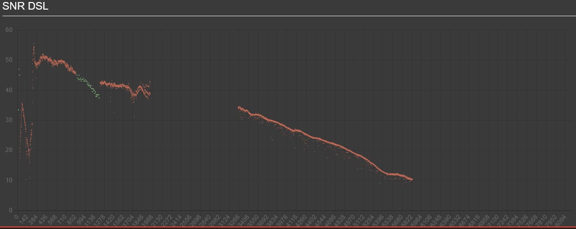

FrAnChInI Michele1977 Ciao Michele, a detta dell'operatrice mi ha attivato il profilo rein ma con 6db di margine di rumore in quanto lei considerava migliore; in ogni caso mi ha detto che se continuassi ad avere continue disconnessioni dovrei passare al profilo da 9db. Ti allego i grafici
Filippo94 FrAnChInI più SNRm sale più la linea (tende) ad essere stabile. Puoi fare una prova: comincia con in richiedere un profilo come i2016_1008_REIN e vedi come va. Se vedi che butta male chiedi i2016_1009. In ogni caso puoi sempre tornare indietro.
Filippo94 FrAnChInI il primo che ti ho scritto ti dà massima velocità ma potresti avere una linea instabile
