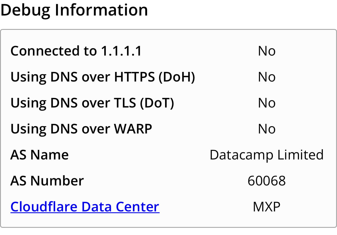

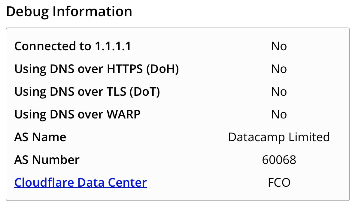

    Ciao sì avevo tolto la spunta, infatti poi ricevevo un NXDOMAIN su ogni sito quando andava in blocco.
    Nel tuo caso se fai un test su https://1.1.1.1/help cosa vedi?
    Mi viene il sospetto che nel tuo caso funzioni perché usi la versione con DNSSEC disattivato.
    In serata faccio qualche prova.
    PS.
    Nel mio caso ricevevo una sfilza di 4-5 IP tedeschi o olandesi (presumo per via dell'IP anycast)... comunque mi sembra strano che tu veda l'IP italiano, non ce ne sono se non erro nella loro rete, ma non sono esperto.

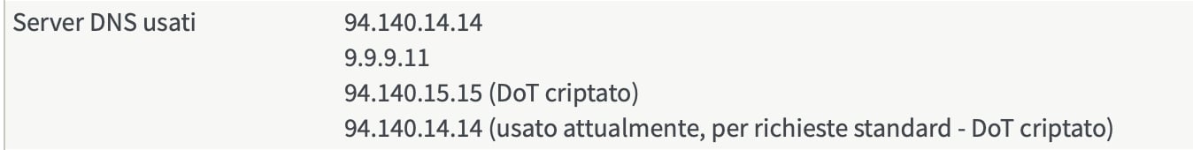

              Filippo94 adkilo no, segue l’ordine (quello più in alto come principale e a seguire quelli sotto in caso di problemi, per poi tornare al principale, con calma, quando torna a funzionare)
              Ho provato a testare così e come immaginavo il Fritzbox mi usa SEMPRE i DoT di Cloudflare. Ho provato riavviando e e usando dispositivi diversi, ma finisce sempre per essere scelto il DoT di Cloudflare.
              Con quad9 mi va a singhiozzo, purtroppo... testandolo con 1.1.1.1/help mi dice sempre che no è attivo DoT, mentre quando utilizza il DoT di Cloudflare, me lo rileva come attivo: questo avviene perché è affidabile solo nel rilevare la connessione tramite DNS cloudflare?

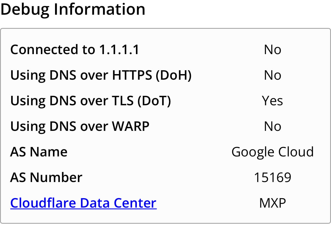

                adkilo quando utilizza il DoT di Cloudflare, me lo rileva come attivo: questo avviene perché è affidabile solo nel rilevare la connessione tramite DNS cloudflare?
                A me rileva correttamente anche quelli di Google che sono i miei principali. Potrebbbe essere che rimanda fisso su cloudflare in quanto rileva problemi con Quad9.

                  Ma se tu vai su 1.1.1.1/help con il router che utilizza i DNS di Google in DoT, vedi l'indicazione che stai utilizzando DoT? Non ho capito se quella pagina serve a testare unicamente i DoT di Cloudflare (non ho ben chiaro come funzioni il test).
                    adkilo io sto usando i DoT di AdGuard e su quella pagina alla voce DOT esce "NO" quindi condivido il tuo dubbio.
                    Spesso nei log del router trovo che non riesce a utilizzare i DNS criptati e fa il fall back su quelli non criptati.
                    Anche io impostando diversi dns criptati nell'ordine in cui vorrei li utilizzasse vedo che il Fritzbox fa di testa tua: Io uso AdGuard e Q9 e se imposto in quest'ordine i DOT vedo che utilizza spesso Q9 al posto di AdGuard. Non so che ragionamento ci sia dietro questa scelta. Perciò ho impostato un solo DOT e attivato il fallback con due DNS diversi.
                    adkilo vedi l'indicazione che stai utilizzando DoT?
                    Corretto
                    adkilo Non ho capito se quella pagina serve a testare unicamente i DoT di Cloudflare
                    No, qualsiasi.
                    Esempio attuale Fritz con Google (nella pagina dns inserendo dns.google):
