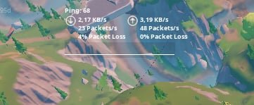

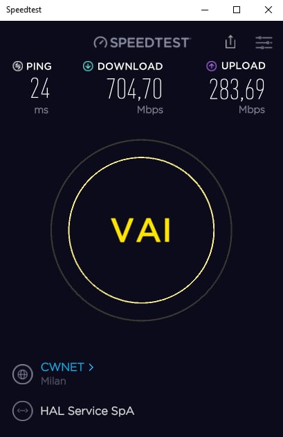

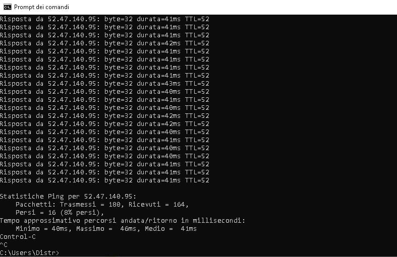

Buonasera sto avendo un brutto problema durante le mie sessioni di gioco su fortnite, lo speedtest con la gigabit cablata, come si può vedere nell'immagine allegata è ottimo, ho provato anche a giocare sempre a fortnite con la mia connessione dati e il problema persiste su tutte le modalità di gioco. Packet loss a 1-2% in su a intervalli di 2-3 secondi. In realtà in alcune partite soprattutto appena accendo il gioco il packet loss è assente per tutta tutta la partita (0%) e va tutto liscio, invece in altre partite, in genere quelle successive diventa ingiocabile. Non so proprio cosa inventarmi e ormai mi è diventato impossibile giocare e competere.

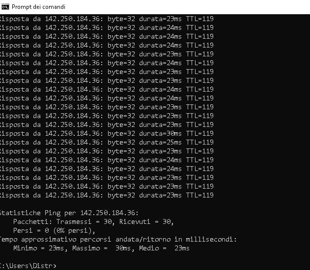

Ho fatto il test con google dal cmd sia con la gigabit che connessione dati e a parte la prima volta con la gigabit che mi ha dato 3% di pacchetti persi l'ho fatto un altra decina di volte ed è andato tutto liscio con 0 pacchetti persi. Sapete aiutarmi a risolvere perfavore? Potrebbe essere un problema prettamente del gioco?

    Può darsi che il problema sia l'ISP.
    Io ho dovuto disdire Hal Service nel 2019 perchè oltre a non superare i 600-700mbit su nessun server perdeva pacchetti.
    In che zona abiti?
    Al limite potresti provare cambiando router o facendo i test con un'altro PC per escludere ci sia qualche inghippo lato tuo.
    Che dipenda dal gioco lo trovo difficile, soprattutto se ti accade spesso.

      la vedo dura cambiare gestore, abito in Campania Salerno, molto fuori città comunque. Il problema è che è andata per 4 mesi sempre perfettamente e da 1 settimana ho questo problema. Il router ha anche collegato anche con un access point ma non penso sia un problema e ho visto che anche collegandomi al router via wireless e non con il cat6 ho sempre packet loss. Provo a fare dei test con un altro pc.

        MatteoBenevento dal tuo speedtest come leggi la rete è Hal Service però, quindi evidentemente questa Cilento TLC rivende Hal Service gestendo solo le fatture. Se riesci cambia. Sei su OpenFiber?

              Beh grazie mille per avermelo detto, io non ci sarei mai arrivato. Si comunque sono su Open Fiber, dovrei cambiare per forza gestore secondo te? Questa cosa del packet loss è dovuta sicuro all' ISP?

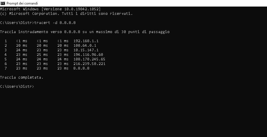

                MatteoBenevento potrebbe, non hai qualcuno su altro provider in zona con cui magari confrontare? Prova a fare dentro un prompt dei comandi tracert -d 8.8.8.8 giusto per vedere che strade fa...

                  Si c'è qualcosa per fortuna, ma non me la sento di cambiare se non ho la certezza che sia quello il problema.
                  Il percorso è questo, non so se sia normale:
                  Intanto ho riprovato lo speedtest dal cmd e mi da sempre 0 pacchetti persi, invece sul gioco sempre 2-3.

                    L'ho fatto anche con la connessione dati del telefono con l'hotspot...

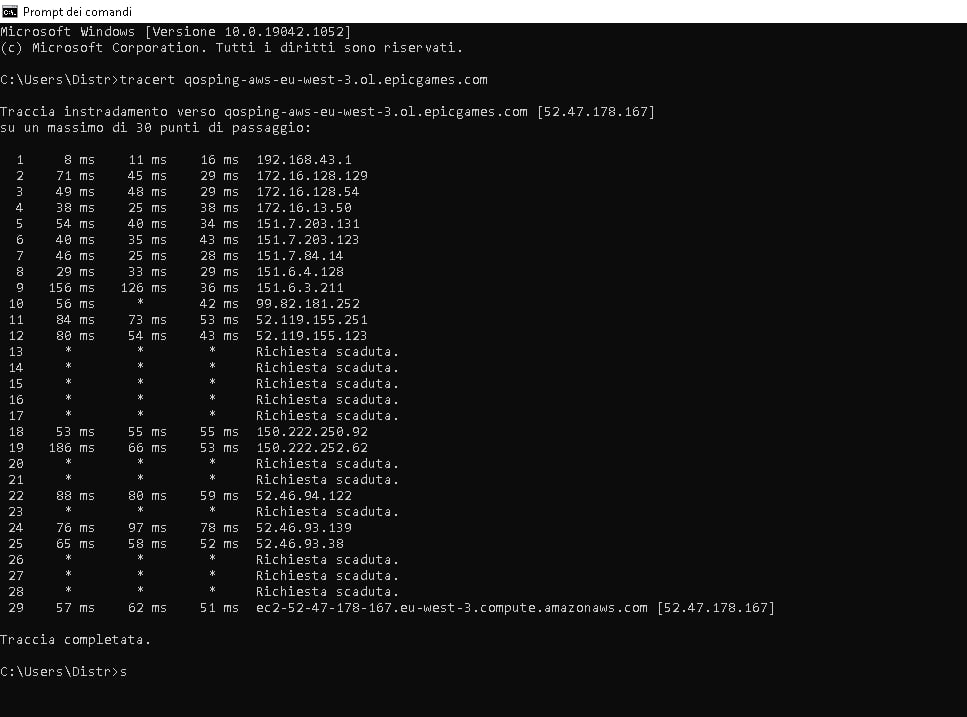

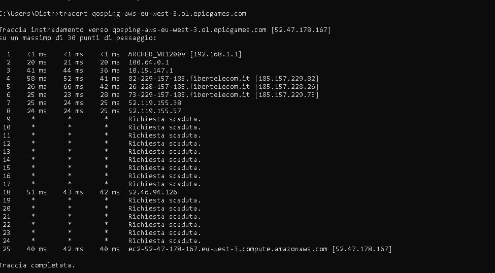

                    MatteoBenevento Prova con: Ping -t qosping-aws-eu-west-3.ol.epicgames.com
                    Fallo andare per almeno 5 minuti, poi fai ctrl+c per fermarlo
