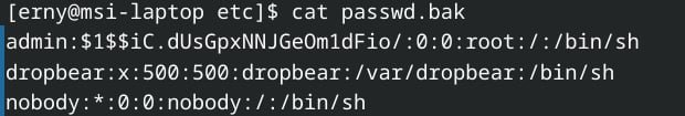

Però come si vede dall'immagine c'è /etc/passwd.bak, vediamo cosa contiene:
Ecco per accedere alla shell ci serve la password di "admin", ma come scoprirla? Si può usare un software chiamato "John the Ripper" che permette di cercare nel suo dizionario se l'hash della password è associata ad una specifica password:
Quindi la password di admin è.. 1234 piuttosto semplice 🤣

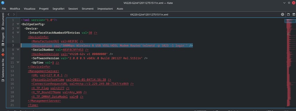

E successivamente convertito a XML tramite tpconf_bin_xml.py:
Ok conversione riuscita ma attenzione al messaggio "wrong endianness, automatically switching", questo che il file di backup utilizza little-endian invece di big-endian sarà essenziale interessarsi questo aspetto in fase di riconversione del .xml modificato a ".bin" supportato dal router.
Adesso la modifica, è piuttosto semplice basta aggiungere questa riga che comporterà l'esecuzione del comando telnet al riavvio del router!
Adesso si può creare il file bin da passare al router, come vedete ho specificato --littleendian altrimenti il file sarà non valido per i router vr1210v e vx220-g2v.
Poi ripristinare il backup dal router e al riavvio è sufficiente usare telnet per accedere al router! Ed ecco finalmente la shell del router!
