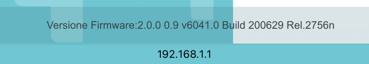

Shear @[cancellato] Come visibile dal sito ufficiale: https://www.tp-link.com/it/support/download/archer-vr1210v/#Firmware, l'ultimo FW disponibile è: Archer_VR1210v_v1_2.0.0_0.9_v6041.0_Build_210701_Rel.27192n con Data di pubblicazione: 2021-07-22. Quindi il tuo non è l'ultimo Purtroppo è il FW che ho installato sul mio router , il che mi trattiene dal completare la procedura indicata da ErnyTech. Ho cercato un FW più datato, come il tuo. Purtroppo non riesco a trovarlo. Se porti a compimento la procedura citata per cortesia aggiorna il post.
Pamak Che versione FW hai sul tuo router? perchè sul mio con la versione: 2.0.0 0.9 v603c.0 Build 200914 Rel.40787n non funziona, mi da connection refused quando cerco di accedere tramite la telnet alla porta 1023 è il vx220-g2v
