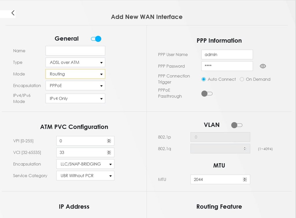

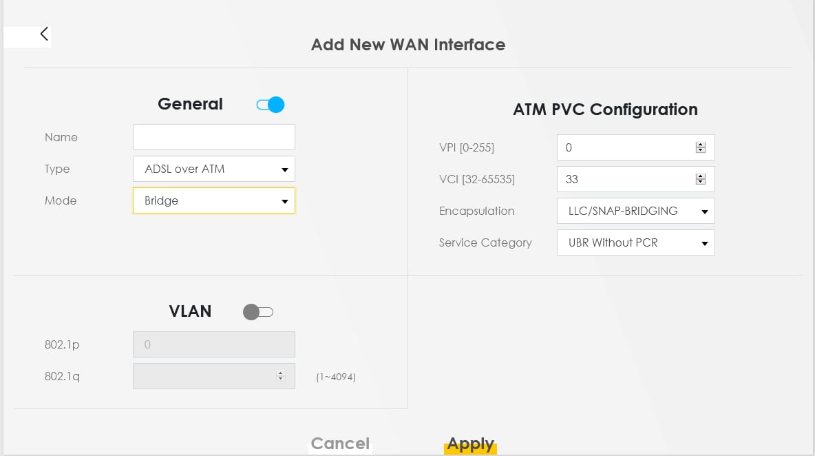

                            Questa la risposta del supporto Zyxel a proposito del modello VMG4005-B50A-EU01V1F
                            Buongiorno ,
                            il modem gestisce sia modalità bridge che routing in modalità bridge dovrà demandare la PPPoe al prodotto messo a valle mentre, se usa la modalità routing, potrà impostare la PPPoe su di lui
                            Ciascun operatore usa parametri diversi in bridging mode? E quale nome utente e password per Vodafone e Fastweb? Forse devo chiedere all'operatore?
