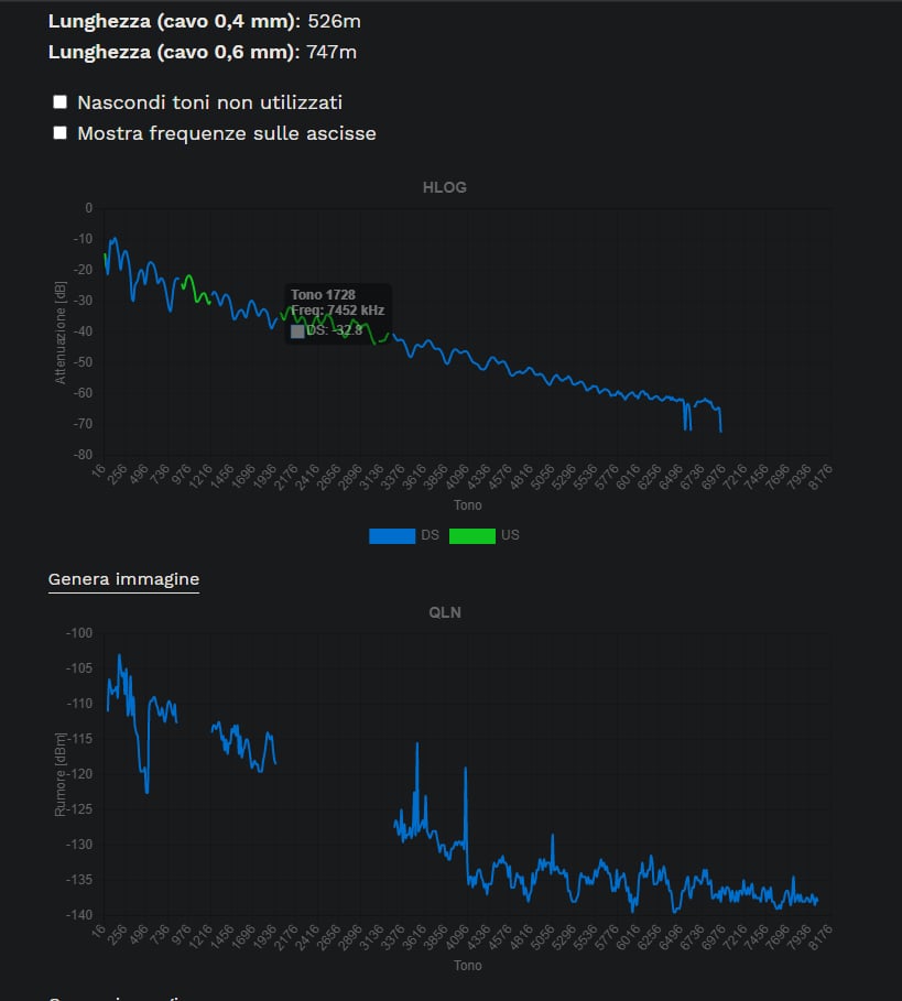

              Senza parole , questa mattina stavo facendo lezione e va via la connessione circa 3-4 volte e vediamo un tecnico sul palo , la connessione da 140 si abbassa a 100😭. Il fritbox si lamenta che ora ci sono 2 derivate una da 14m e una da 30m . Il tecnico mi ha detto che ha staccato solo la linea di un vicino e non ha toccato la mia inoltre non può staccare le mie derivate . Non so più cosa fare non ce la faccio più
                inoltre la connessione continua ad andare via anche se il tecnico e da tempo che è andato via
                  PaoloPace
                  PaoloPace sicuramente avrà toccato qualcosa che non doveva toccare.
                    giuse56 e lo so ma io non ci posso fare più nulla , il 187 mi tratta da scemo . Non so a chi rivolgermi e sono stufo a sentirmi dire che la linea va bene . Il tecnico prima di andare via mi ha detto anche che ora dovrebbe essere più stabile

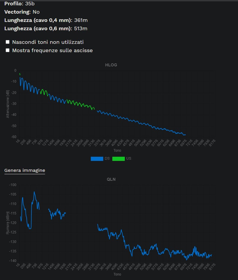

                    Prima non ti segnalava derivazioni? Vedi un po' che numeri ci sono sulla chiostrina - per vedere se è possibile che prima tu non fossi in derivata e poi sì.
                      [cancellato] prima era di 220m la derivata e non dava fastidio , ora probabilmente l'ha staccata o ha fatto un altro casino
                      Prima era così:
                      Dopo l'arrivo del tecnico del presunto guasto di un altra linea sul palo successivo al mio :
