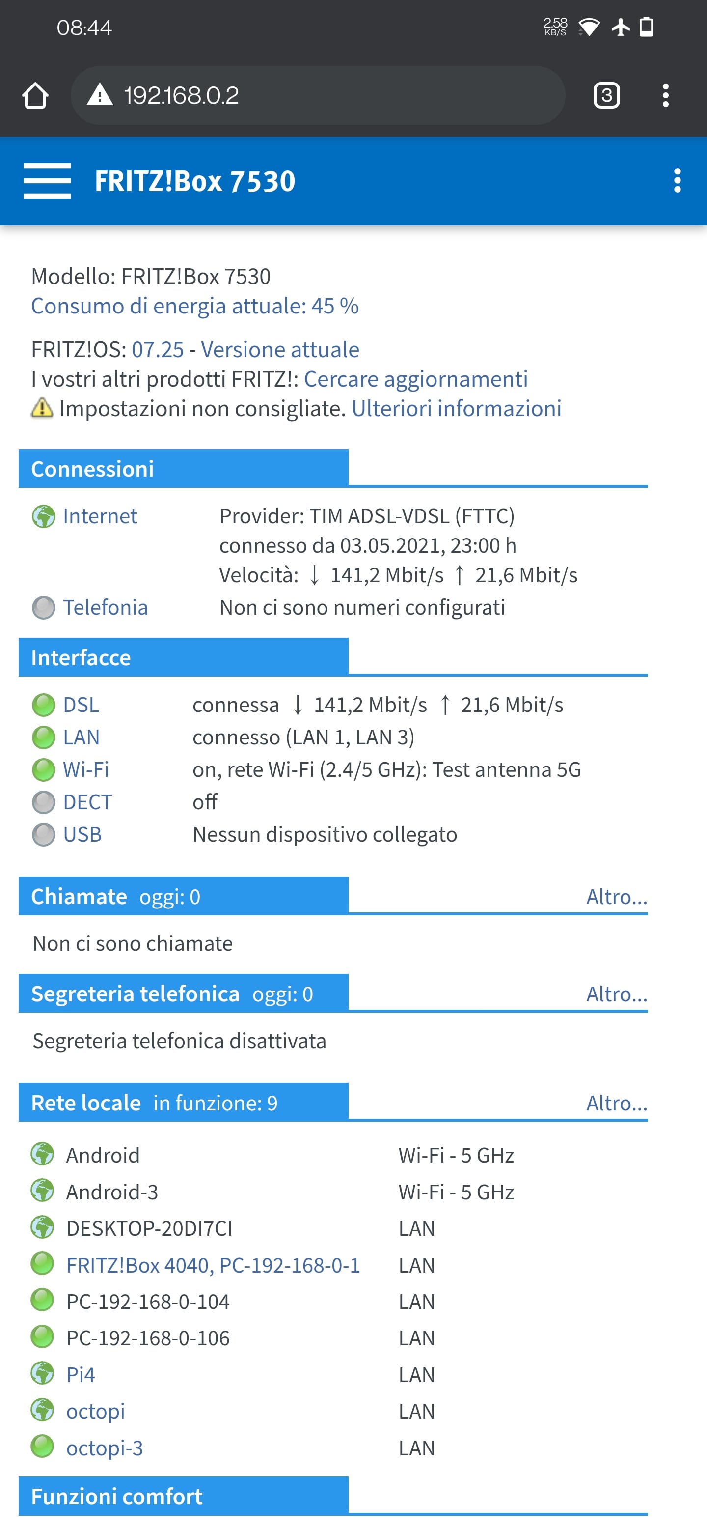

PaoloPace la EVDSL c'è, solo che a quella distanza non te la attivano(711m), non ne avresti nessun beneficio, diverso invece il discorso se sei realmente a 300 e passa metri.
La distanza di 360m l'hai vista dal fritz oppure ti basi sulla mappa?
    tris_tm si lo so ma è sbagliata la distanza , per il fritz box sto a 360m per il tecnico sto a 420m e seguendo il cavo con maps sto a circa 380-400m quindi si è sbagliata la distanza che risulta alla tim

                7 giorni dopo
                Grazie a tutti ragazzi specialmente a [cancellato] .
                Alla fine ce l'abbiamo fatta 😂
                anche se pensava di agganciare un po' di più a 260m ma va bene così

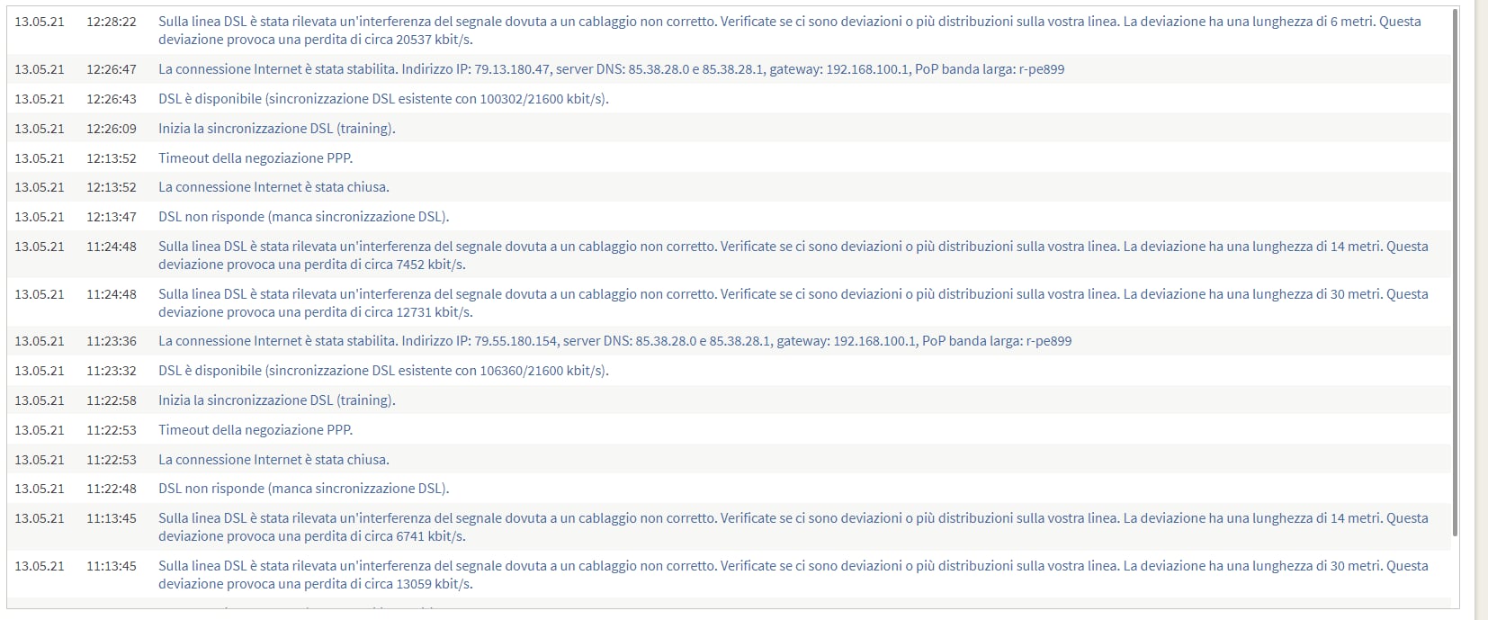

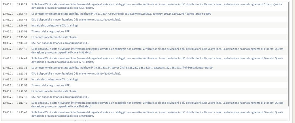

                Senza parole , questa mattina stavo facendo lezione e va via la connessione circa 3-4 volte e vediamo un tecnico sul palo , la connessione da 140 si abbassa a 100😭. Il fritbox si lamenta che ora ci sono 2 derivate una da 14m e una da 30m . Il tecnico mi ha detto che ha staccato solo la linea di un vicino e non ha toccato la mia inoltre non può staccare le mie derivate . Non so più cosa fare non ce la faccio più
                  inoltre la connessione continua ad andare via anche se il tecnico e da tempo che è andato via

                      giuse56 e lo so ma io non ci posso fare più nulla , il 187 mi tratta da scemo . Non so a chi rivolgermi e sono stufo a sentirmi dire che la linea va bene . Il tecnico prima di andare via mi ha detto anche che ora dovrebbe essere più stabile
                      Prima non ti segnalava derivazioni? Vedi un po' che numeri ci sono sulla chiostrina - per vedere se è possibile che prima tu non fossi in derivata e poi sì.
                        [cancellato] prima era di 220m la derivata e non dava fastidio , ora probabilmente l'ha staccata o ha fatto un altro casino
