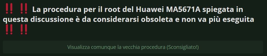

                    Daniel_e88 a parte che adesso abbiamo metodi molto semplici senza saldare assolutamente nulla ed esistono stick che compri già pronti.
                    il punto è che la gente non legge... ha pure dovuto premere un pulsante sconsigliato
