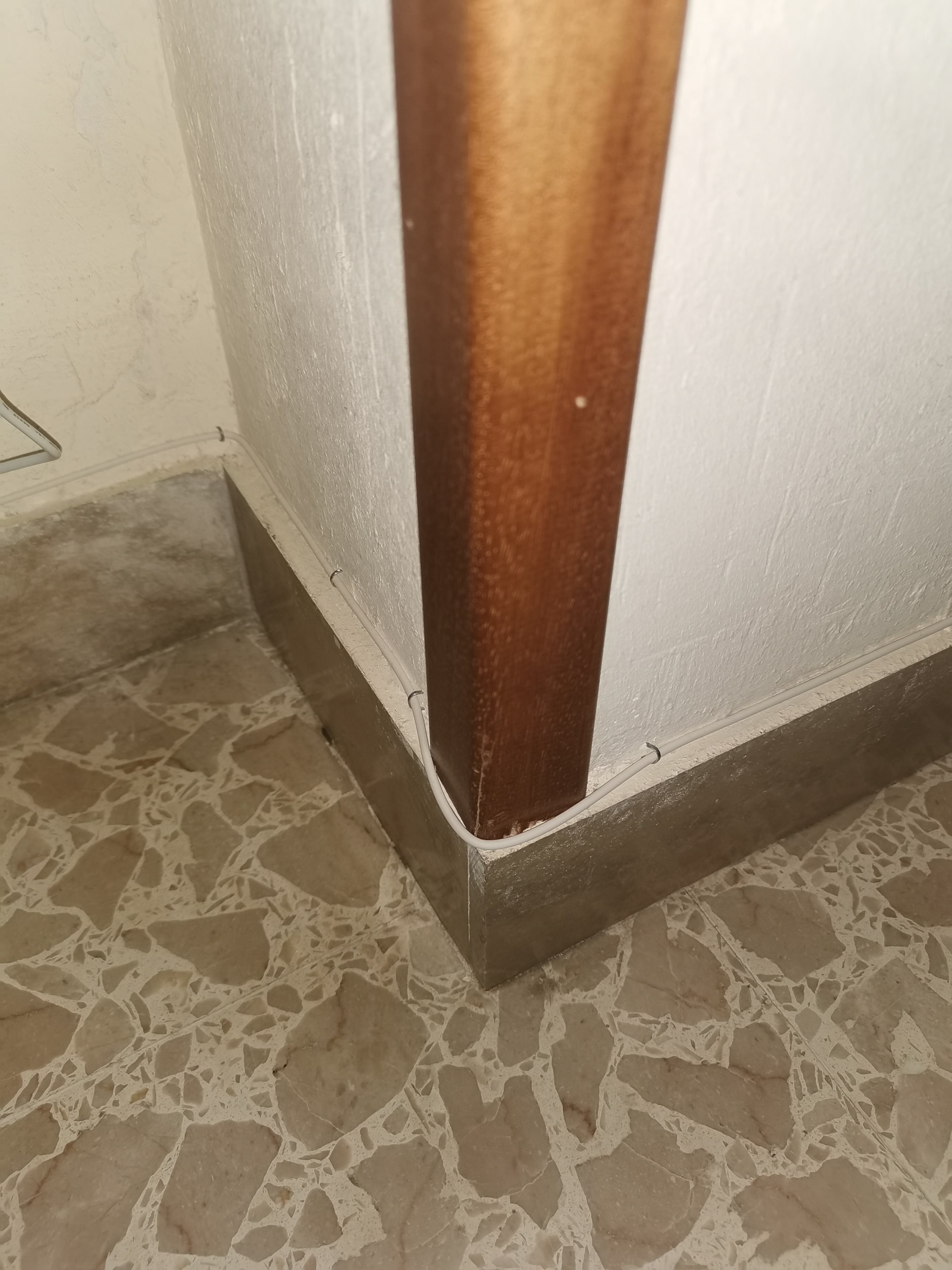

Marcolino97 ho già mandato una Pec all'operatore che se n'è fregato... L'ont sta attaccato direttamente al modem, non è quello che si alimenta da solo. Tra l'altro il filo della fibra l'hanno piegato a 90 gradi precisi e quando hanno fatto la prova con la luce per vedere se arrivava il segnale il cabina la luce usciva dal filo nell'angolo di 90 gradi. Avranno rotto il filo?
Jciedge Marcolino97 Tra l'altro il filo della fibra l'hanno piegato a 90 gradi precisi e quando hanno fatto la prova con la luce per vedere se arrivava il segnale il cabina la luce usciva dal filo nell'angolo di 90 gradi. Avranno rotto il assurdo. probabile che lo abbiano rotto. cioè hanno avuto veramente il coraggio di attivare una linea con problemi di continuità, anche solo verificando con il VFL.

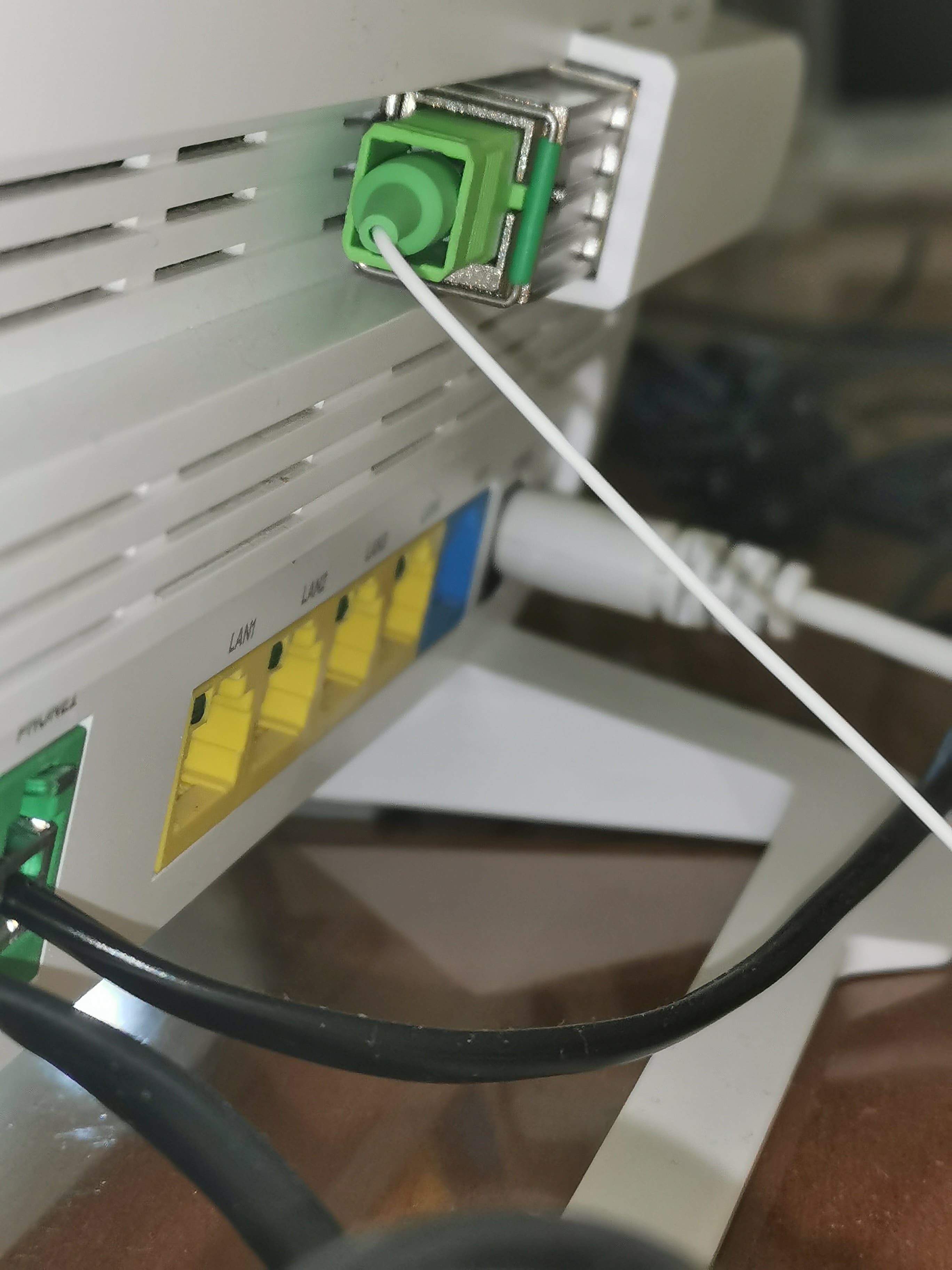

Jciedge Heavy per me hanno crimpato un sc/apc dritto sul drop e sono entrati nell'ONT, ci vorrebbe qualche foto addirittura dici che hanno usato un SOC? siamo a posto, chissà come l'hanno assemblato e giuntato bene...

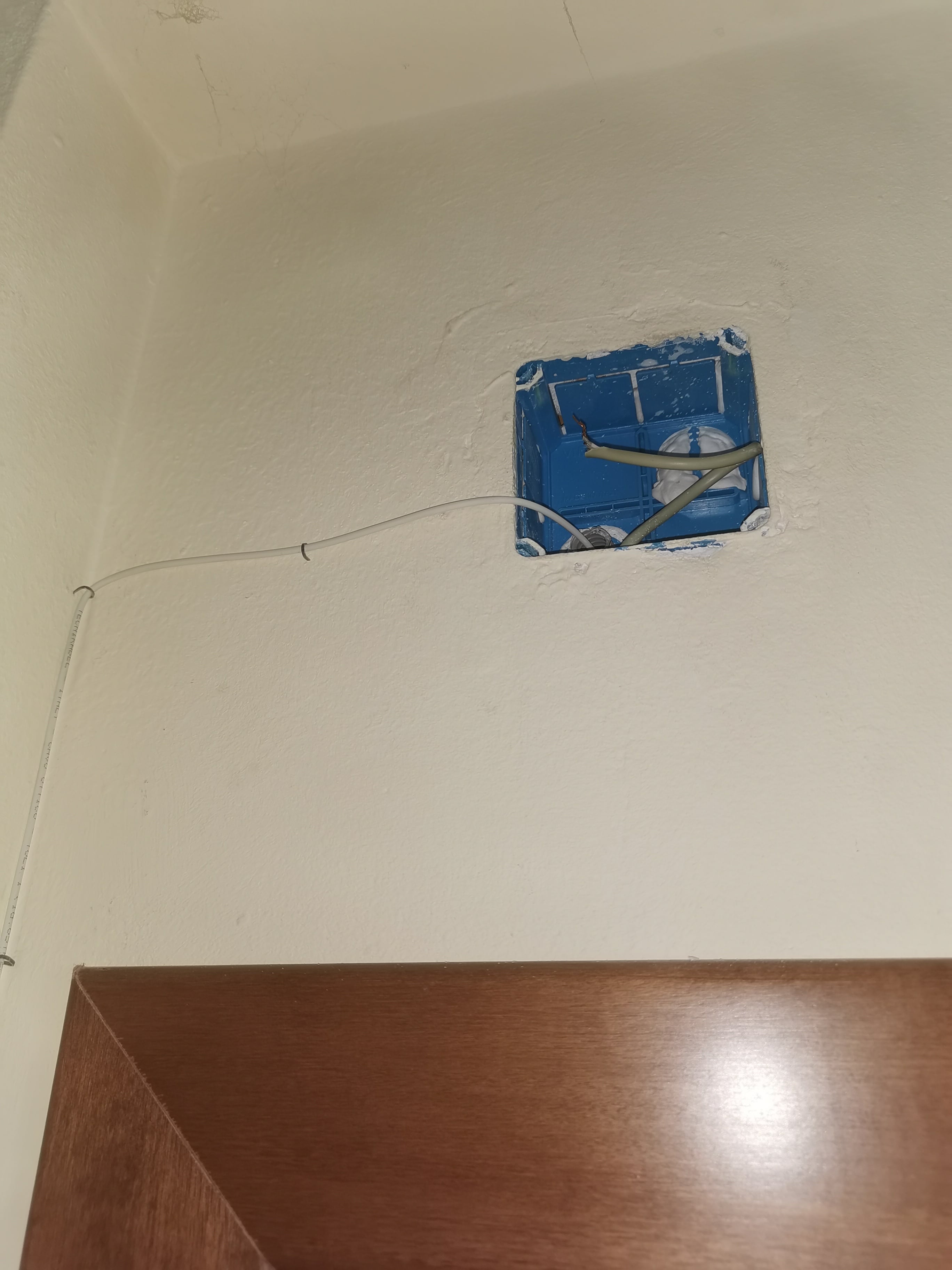

Marcolino97 questo è il lavoro che hanno fatto... inoltre ho una bel pò di filo arrotolato dietro il mobile, ma non posso spostare perché sta in tiro ho paura che si rompe.
Jciedge Marcolino97 confermato che hanno giuntato direttamente il pigtail e messo nell'ONT. Inoltre quelle due curve nella prima foto non mi piacciono affatto, mi sembrano un po' strette. Per non parlare di quella che fa il pigtail.
Marcolino97 Jciedge dalla curva che ho fotografato quando hanno fatto la prova con la luce usciva fuori e il cavo li si era colorato di rosso.

MircoT anche la prima curva della prima foto è troppo "sportiva". va addolcita. la seconda curva non dovrebbe dar problemi. in ogni caso il cavo fibra è esposto a rischio rottura: lavi il pavimento e lo prendi dentro con il mocio.. ciao fibra 😂
