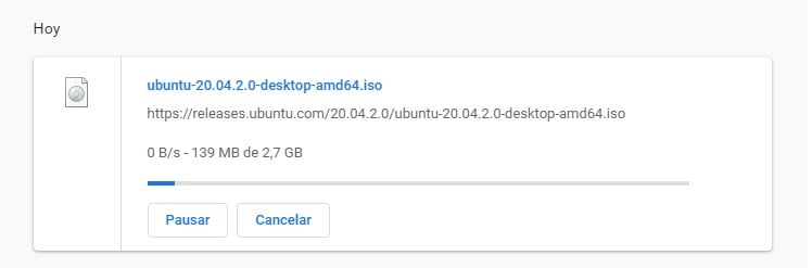

                Stesso problema con downloads. Ho provato scaricare iso's oficial ubuntu o altre, inizia bene a buona velocita ma dopo qualche minuto (secondo) la velocita scende a 0 e fa vedere error network. Ma tutto funziona bene trane questo, posso utilizare servizi di streaming netflix disney amazon prime va tutto bene ma non riesco a fare un download.

                    EbErT Prova a scaricare il file da terminale con curl -o nul -v https://releases.ubuntu.com/20.04/ubuntu-20.04.2.0-desktop-amd64.iso. Nel frattempo fai anche ping 8.8.8.8 e ping releases.ubuntu.com per vedere cosa succede alla connessione.

                            EbErT Perdonami, CMD di Windows è un po' picky. Usa curl -o nul -v https://releases.ubuntu.com/20.04/ubuntu-20.04.2.0-desktop-amd64.iso.
                            EbErT Servono anche i ping in contemporanea.

                                Visto che il problema sembra essere a L7, a meno di qualche meccanismo anti-DOS Fastweb c'entra poco. Più probabilmente sono i server da cui viene fatto il download, che a causa NAT si fanno qualche idea di congestione TCP (o DOS) e fanno cadere la connessione. Però non bloccano tutto il traffico da quell'IP ma solo la sessione TCP...
                                Strano però visto che in FTTC non si dovrebbe andare a occupare più di tanta banda, e il problema dovrebbe in linea di principio verificarsi con tutti gli utenti dietro CGNAT anche di altri operatori.
                                Lo più strano e' che il portatile che ha Debian 10 che lo ho colegato adesso per LAN fa il download tranquilamente senza problemi, pure 2 download a volta, sempre su chrome e funziona senza problemi hanno finito il download. :S
                                  EbErT E curl da Debian va?
                                  fracarza Ma io se copio tutta la stringa non mi funziona... da https in poi sì, partirebbe il download, ma se prendo pure curl - nul, no non va
                                  Ma forse sono tardo io che non capisco cosa fare nello specifico >_<
                                    riogaglio Stai facendo da Debian o da Windows? Da Debian il comando sarebbe curl -o /dev/null -v https://releases.ubuntu.com/20.04/ubuntu-20.04.2.0-desktop-amd64.iso
                                      riogaglio Allora il comando è quello di prima: curl -o nul -v https://releases.ubuntu.com/20.04/ubuntu-20.04.2.0-desktop-amd64.iso. Da Command Prompt, non da Windows Terminal o da Powershell. Se proprio non va lascia perdere la parte -o nul, semplicemente evita che il file venga scritto su disco.
                                      Comunque servirebbe che verificaste se questo problema si ripropone anche su Linux, quindi ci sono quattro scenari: browser da Linux e da Windows, curl da Linux e da Windows. Sempre con i due ping in background.
                                        Provato da Debian 10 poi da Zorin lite e funziona tutto bene. Ma da windows 10 20H2 niente ho provato su 4 PC's con windows 10 sempre lo stesso problema. Domani faccio printscreen su Debian. Grazie per el aiuto.
