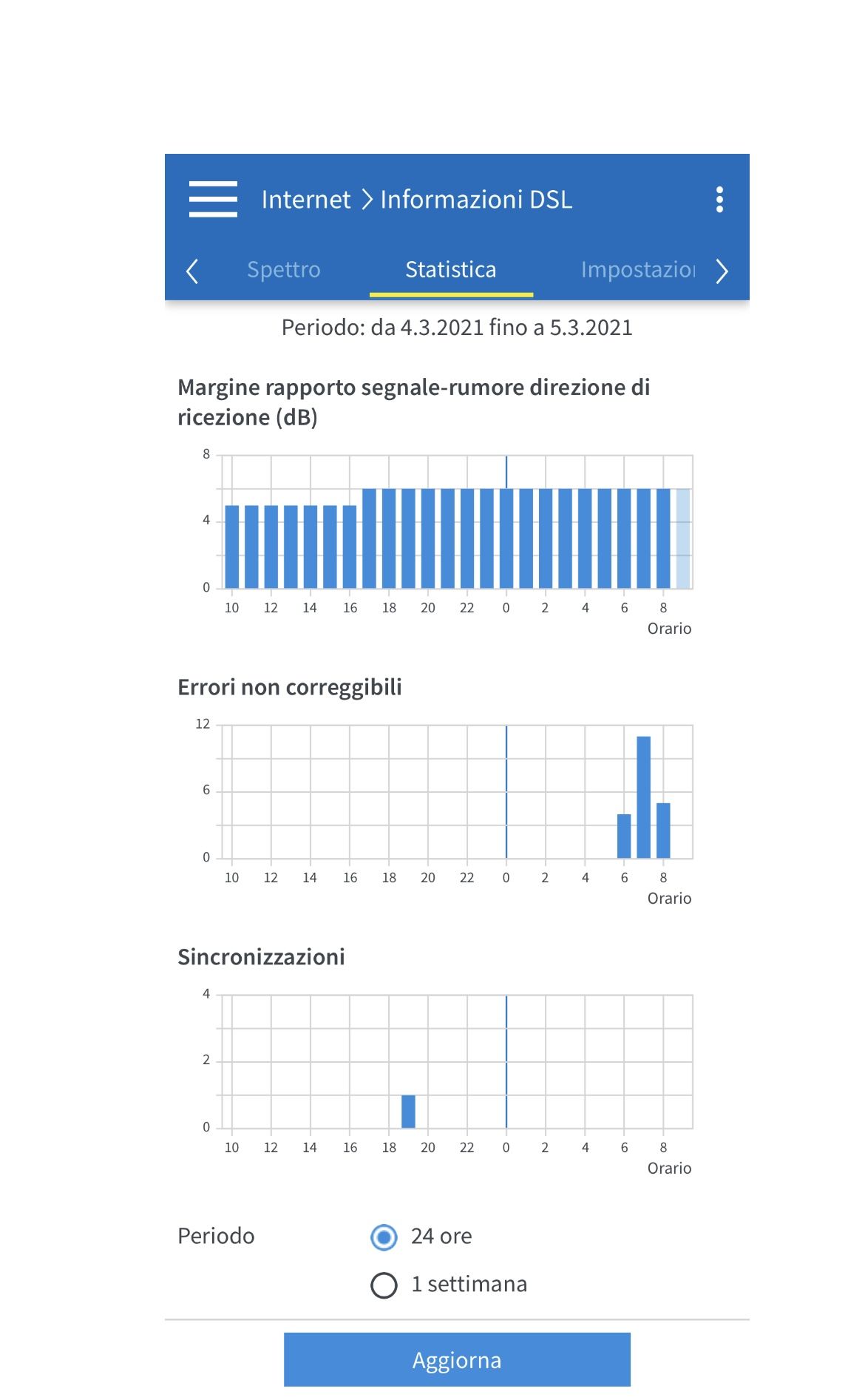

Dall’ultimo riavvio del 28.2 notte dove si attivò g.inp 102 ma con snr 6 e portante sempre uguale 93mega

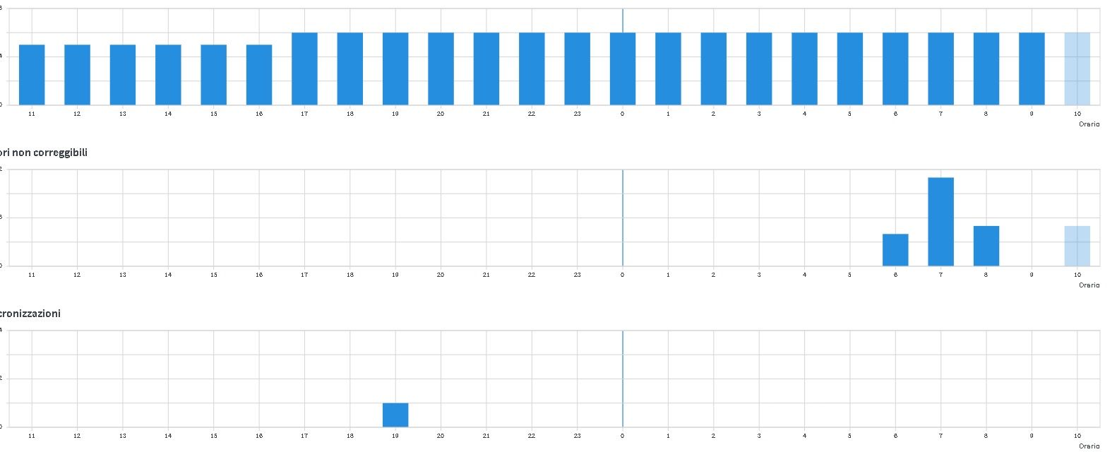

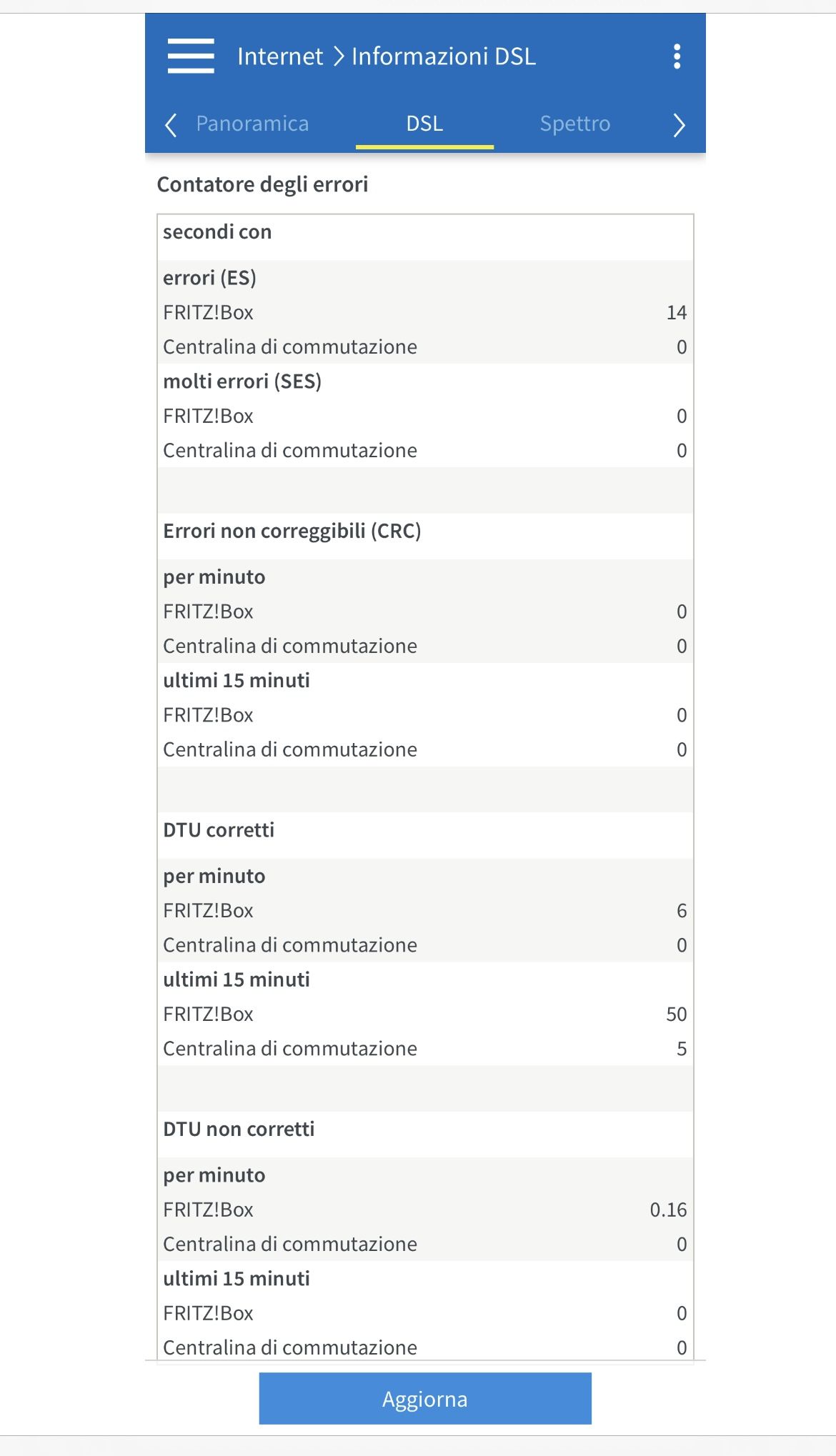

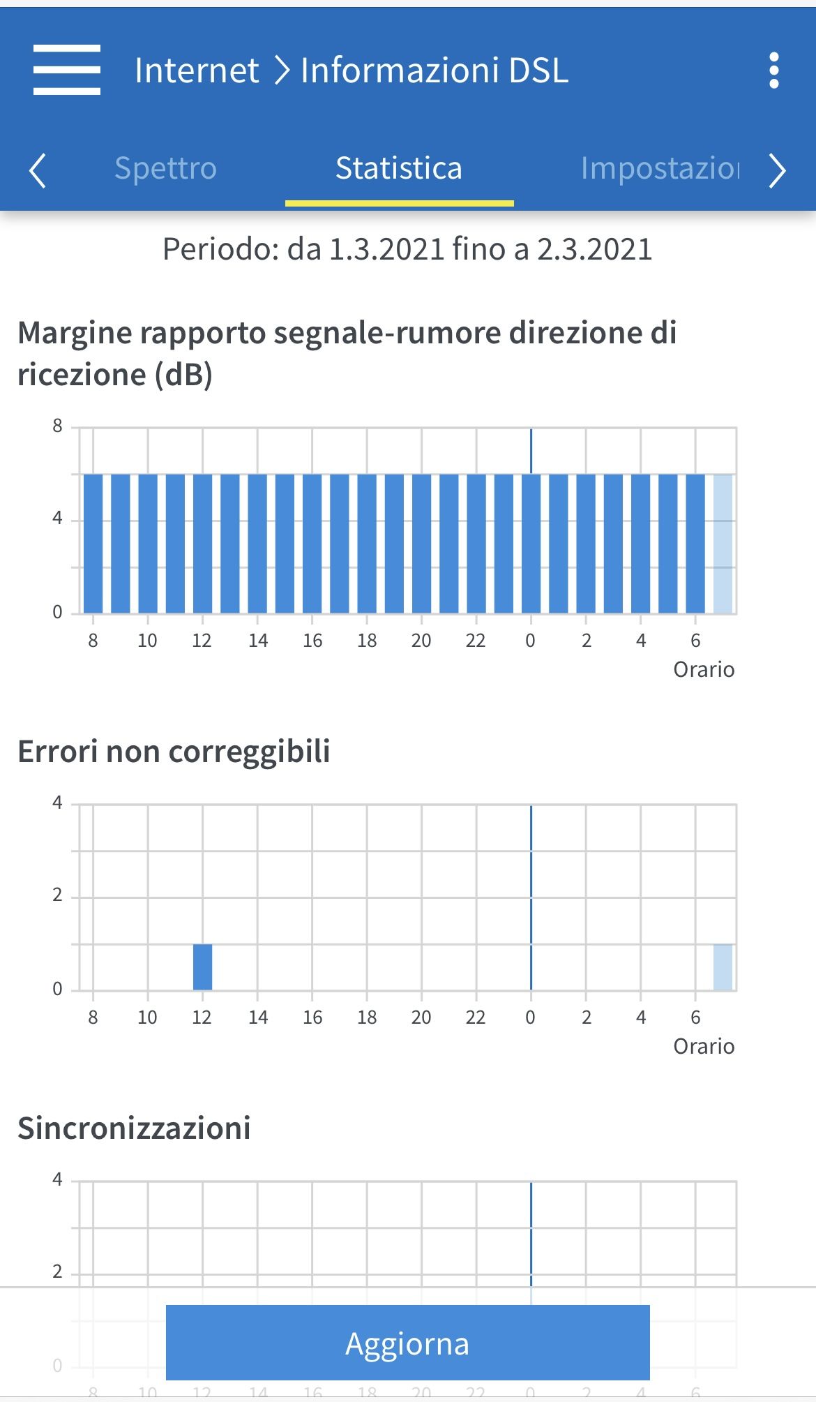

guarda si comporta in modo casuale ...... segnala sempre errori dtu bassi poi improvvisamente si alza ( 4/500 ieri arrivò come numero massimo mai visto da me 1700) e genera pochissimi ES e 0 - 1 crc ( dal grafico alle 12 ieri e poi stamane alle 7.30 circa; prima ieri mattina alle 6)....... come se in certe fasce orarie si “accendesse” una qualche fonte improvvisa di “disturbo/interferenza”
Settimana scorsa hanno fatto dei lavori per passaggio fibra ilc ..... hanno lasciato dei dislivelli sul manto stradale ..... però essendo la tratta palificata non so se - non volendo - hanno “toccato” qualcosa

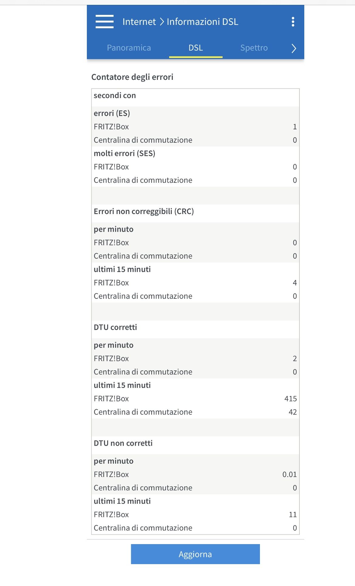

    flash80 non sono moltissimi quei dtu, inoltre sono praticamente tutti corretti. Non me ne preoccuperei.

        flash80 dtu passino da tipo 10-30 a 500/600/1500 cosa può essere
        DTU sono ritrasmissioni, può essere per interferenze elettriche ad esempio.

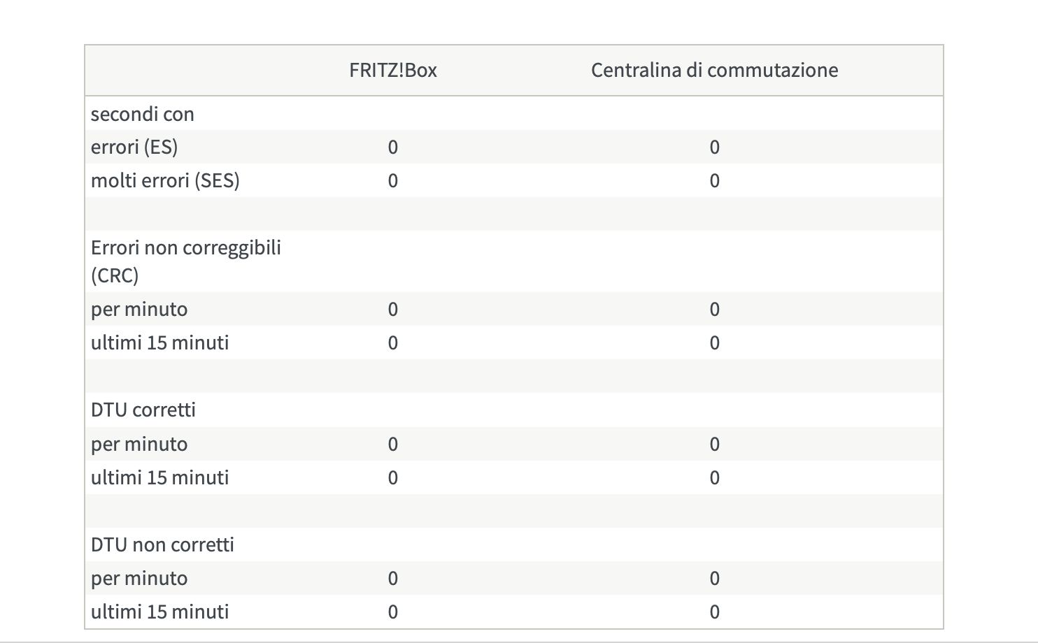

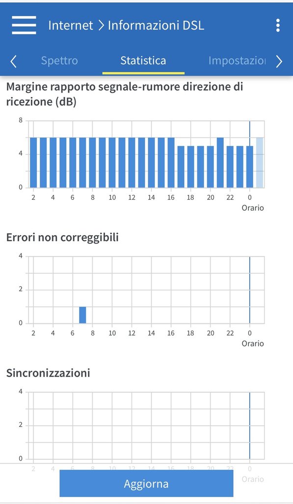

          Filippo94 oggi ho guardato ora 1 solo crc stamane alle 7 e dtu molto bassi
          mah chissà cosa allora ha generato quella situazione nei giorni scorsi .....mah
            flash80 tutto bene. Meglio così

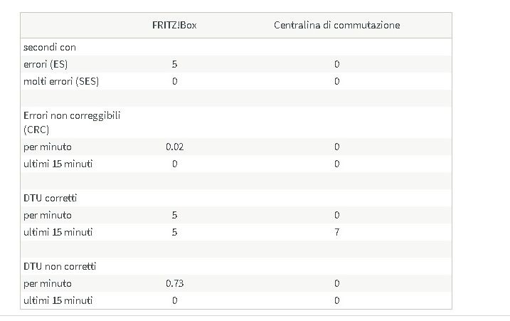

              Filippo94 ok grazie dei consigli; quindi dici che è “normale”( all’atto pratico) che possa capitare un qualche errore CRC/ES? al di là dei DTU corretti che ho capito posso anche non considerarli a meno che non siano numeri enormissimi.......
              Filippo94 dalle 7 ieri mattina nessun errore più

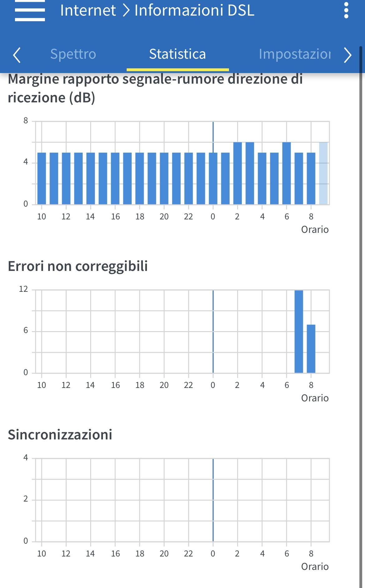

              solo 3 es e i soliti DTU tra le 7 e le 8 stamane ..... chissà cosa può essere
              però direi sono pochi che forse “fanno parte del gioco”
                flash80 Ci sarà qualche macchinario che a quell'orario viene acceso e fa un po' di interferenza. Non ne genera tantissimi quindi non servirebbe, però se vuoi provare (leggi: hai del tempo) a chiamare il 187 a farti mettere questo profilo: i2014_1005_REIN vedi se migliora. Comunque non è grave, semplicemente in quell'orario secondo me viene acceso un'apparecchio.

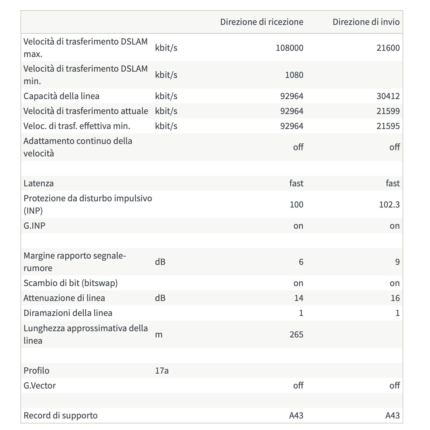

                  Filippo94 Ok chiamato ora il 187 - tasto 2 - operatrice dalla cadenza direi Sardegna -> le ho chiesto profilo i2014_1005_REIN ( le ho letto duemilaquattordici millecinque rein) -> ha detto si posso caricarlo, lo ha caricato
                  il Fritz si è riavviato

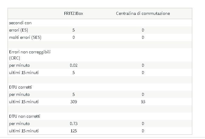

                  posto i valori eccoli
                  Come sono sicuro che è il profilo richiesto? Sempre per curiosità questo profilo che ho richiesto da te suggeritomi è il profilo sos ma a 6db (cioè questo che stavo avendo negli ultimi giorni?)o un altro ancora?
                    flash80 Dovrebbe essere lui. L'operatrice Sarda è "famosa" per essere in gamba. Sì, c'è SOS con protezione dei disturbi REIN. Vediamo domani se dà miglioramenti o se rimane uguale.

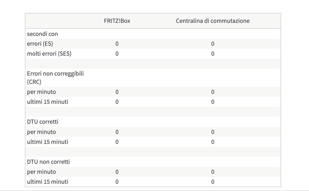

                      Filippo94

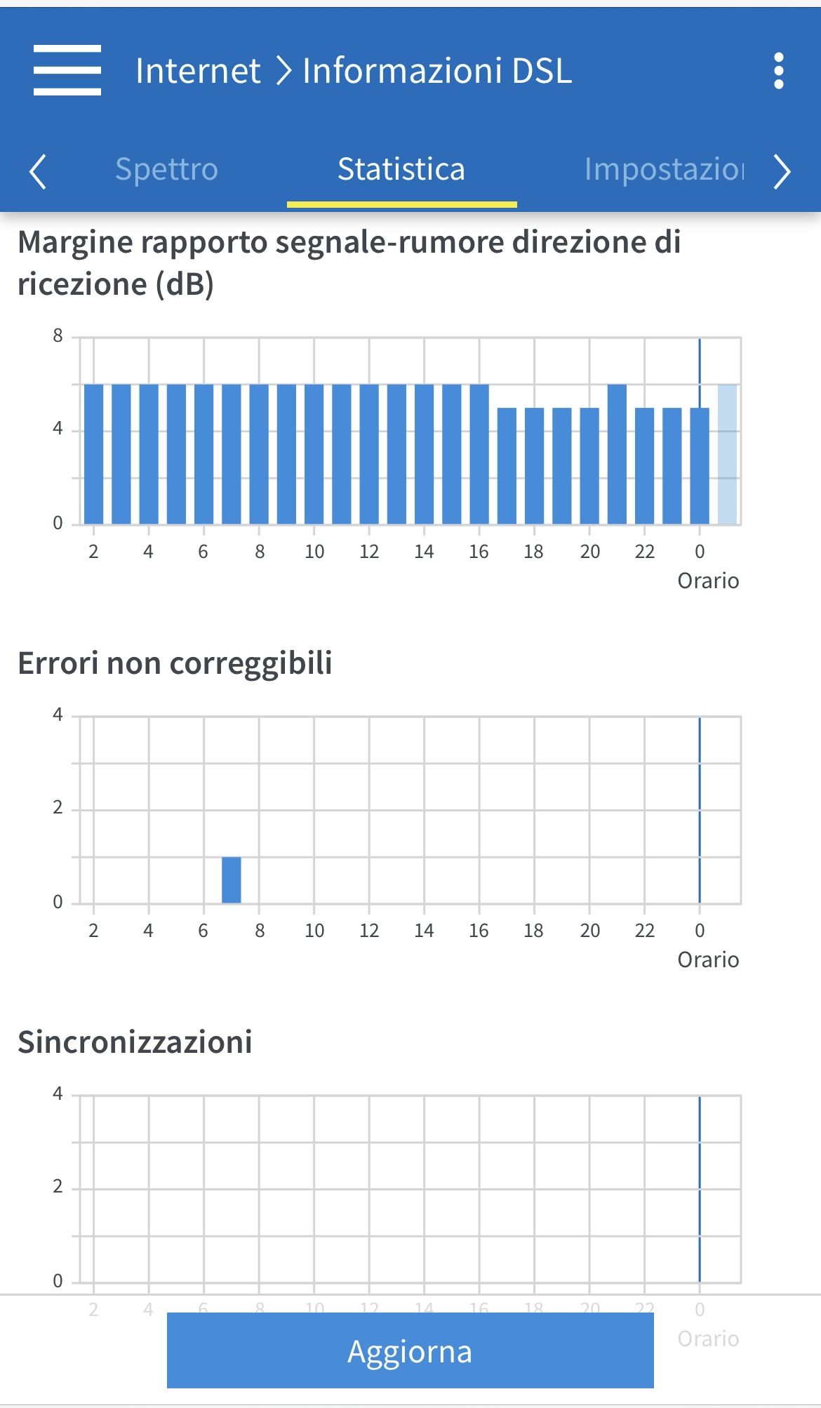

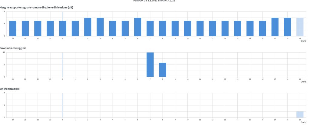

                      Guardato ora ....... dopo gli errori di ieri mattina e aver fatto caricare il profilo che mi hai indicato ieri sera ecco pochi errori ( 1ES/ 4CRC / e i DTU soliti poco fa) ....... direi quindi tutto uguale a prima ....... diciamo che quindi “fa parte del gioco” e capire cosa li provochi è abbastanza complicato ....... o almeno intuisco così
                        flash80 c’è sicuramente qualche industria che accende qualcosa che dà fastidio. Per fortuna è solo a quell’ora che tutto sommato disagi non ne crea
                        • flash80 ha risposto a questo messaggio

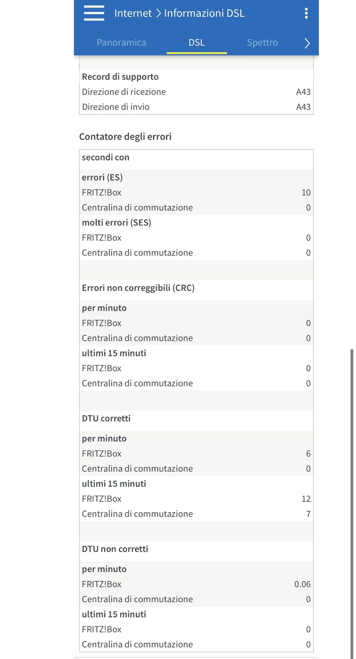

                              Filippo94 ok grazie dei consigli; penso che al pratico capirlo cosa sia diventi difficile, se non complicato/impossibile

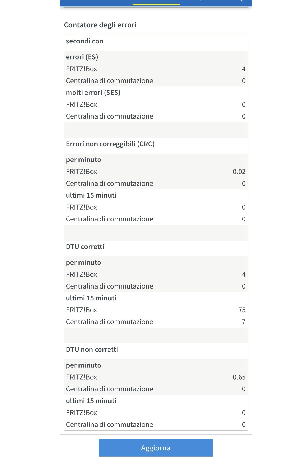

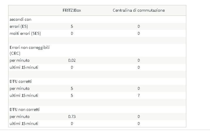

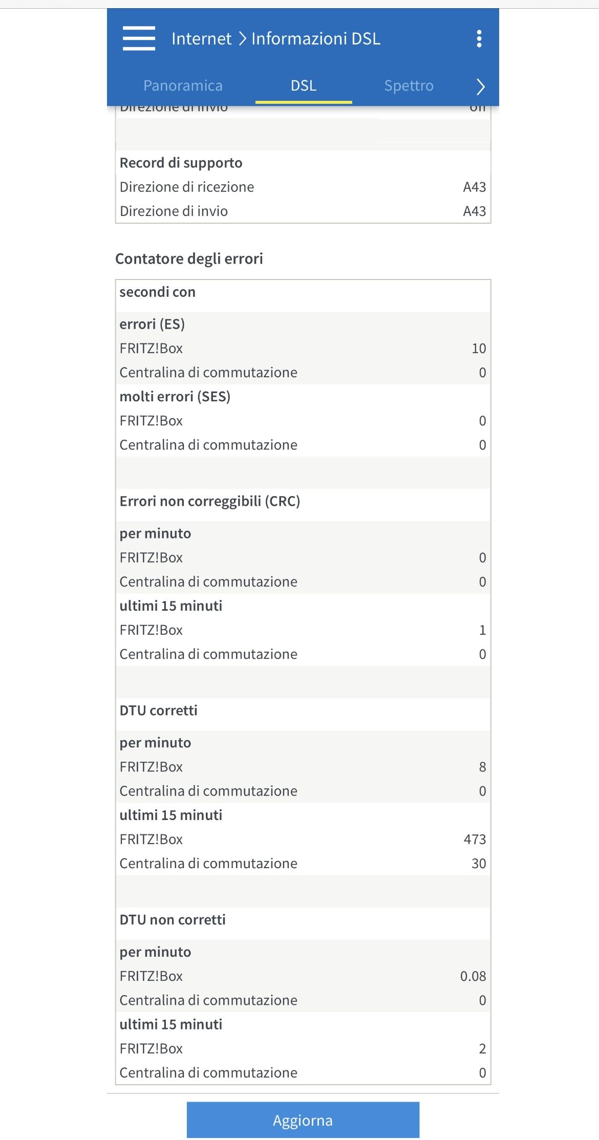

                              questo ora (come vedi 4ES totale, DTU soliti e CRC 0.02) quindi uptime da ieri sera 19.40 (dopo che chiesi il profilo Rein al 187) direi che siamo anche pochi se non irrilevanti

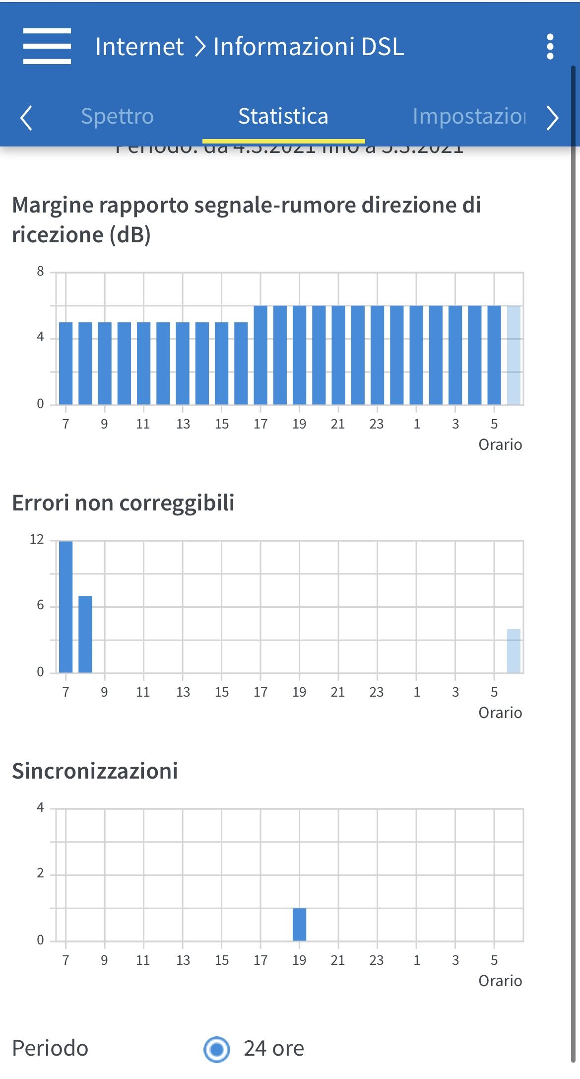

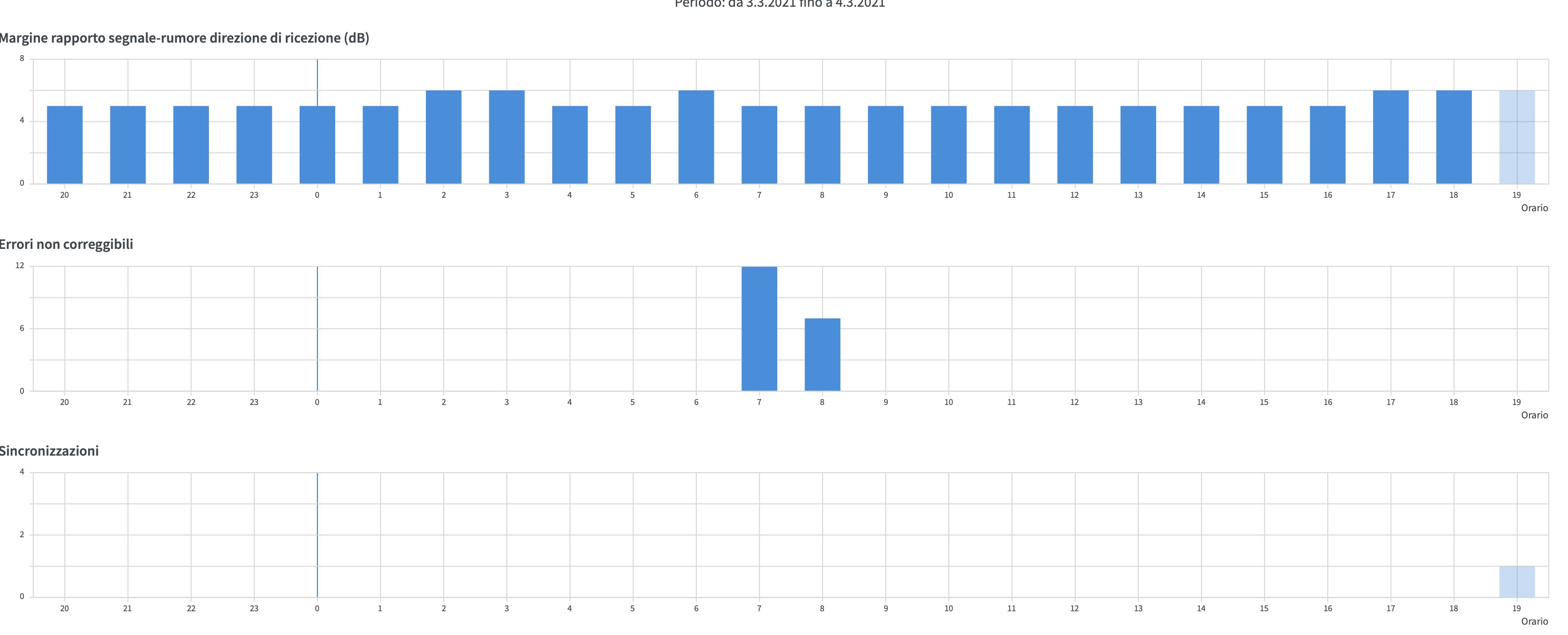

                              Filippo94 Per curiosità (oggi da me è cielo grigio/nuovoloso...... non so se magari questo + l'ipotesi apparecchiatura industriale possa avere effetti) guarda quì a distanza di 3 minuti
                                flash80 @Hadx cosa ne pensi? Tutti i giorni alle 7-8 di mattina ha qualche CRC. Profilo SOS, ora REIN. Io pensavo a un'industria vicino. Hlog è qui: flash80
                                  flash80 anche io riscontro la stessa situazione su una vula fastweb con un 7530 e sono giunto alla conclusione che è il modem dsl del fritz che su certe linee fa schifo. Se hai a portata di mano un TIM HUB prova quello, secondo me risolvi..
