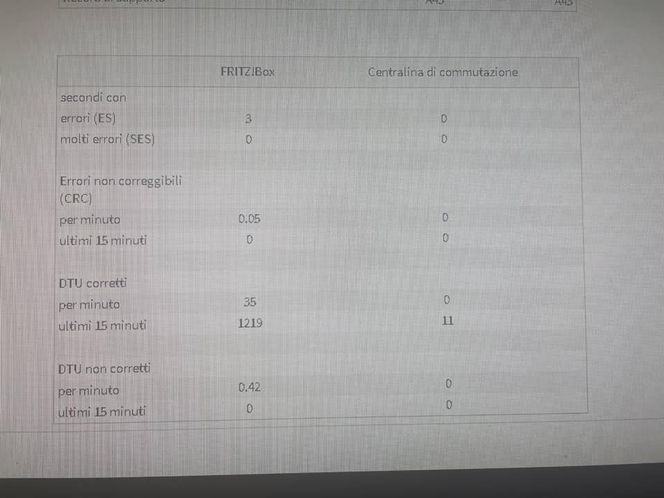

Salve a tutti e buonasera..... linea fttc 100/20 molto stabile(l'ho riavviata stamane dopo ultimo riavvio fatto il 25.01); modem fritzbox 7590 con fritzos 7.25 -> come cavo dsl uso un cat5e da 1mt (ne ho provati vari e le prestazioni peggiori le ho avute col suo DSL da 4 metri)...

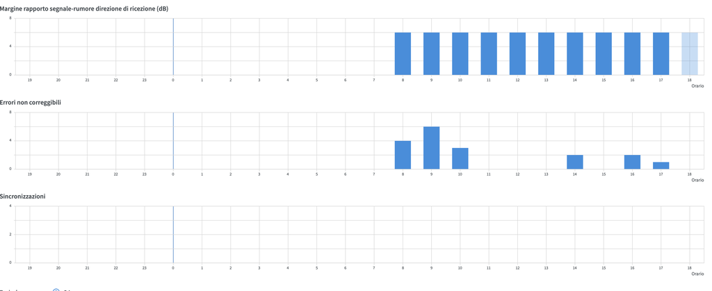

Unica presa in casa..... Fino a stamane alle 8 circa solo DTU(nell'ordine di 2/300); dalle 8 ho avutto DTU che passavano da 10-20 a poco più di 1000 e 9 errori ES e 0.02CRC..... (genericamente gli errori li ho solo quando le condizioni climatiche non sono favorevoli, ma la linea sta comunque su); oggi c'è umidità e nebbia.Mi chiedo ma ciò potrebbe influenzare questi errori?
Leggendo un pò qui e su vari forum ho inteso che i DTU (a meno che non siano migliaia e migliaia nel giro di poco tempo) sono da non considerare; i CRC invece sono da considerare ma quando sono in numero alto

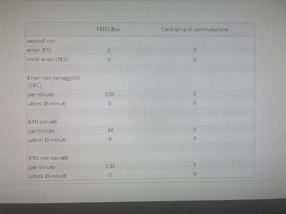

Dalle 10 stamane poi tutto regolare zero errori poco fa me ne ha fatti altri 2 di ES
Più che altro capire cosa possa provocarli.....
