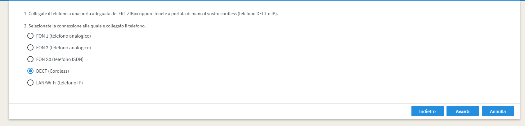

        Progressive Non devi collegare alcun cavo al Fritzbox, anzi potresti ma dovresti tenerlo vicino al router. Vai nelle impostazioni del Frtizbox registri un nuovo dispositivo dect poi vai all'interno del cordless e registri una nuova base, segui le indicazioni del Fritzbox e il cordless funzionerà perfettamente.

                    Progressive Se vuoi usare il Fritzbox come base dect devi registrare una nuova base con il tuo cordless.
                    Prima di tutto dall'interfaccia del Fritzbox sotto Telefonia -> Dispositivi di telefonia -> Configurazione nuovo dispositivo -> Telefono -> Dect
                    Una volta che hai scelto Dect il Fritzbox è in paring e con il cordless devi associarlo al Fritzbox.
