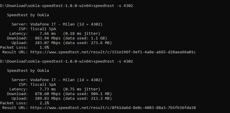

        Adesso upload e' migliorato ma riscontro packet loss, non so se sia normale
          SilverWolf Non fare caso al packet loss di Speedtest. Mi sembra vada tutto bene.

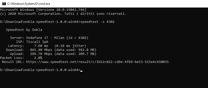

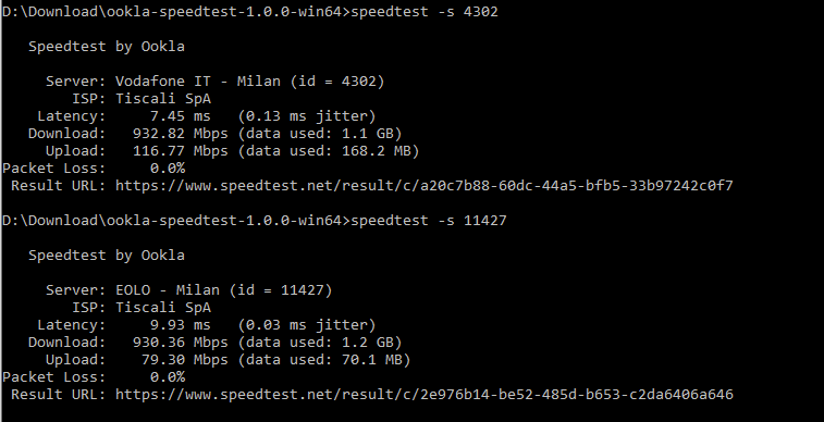

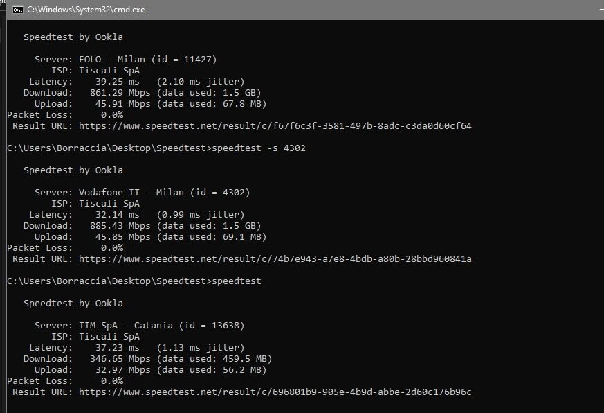

            Upload adesso ok, ma non raggiungo piu' i 930-940 Mbps
            Adesso quando va bene arrivo a 888
            Ripeto nessuna lamentela, la linea va bene. Ma vorrei capire se posso fare qualcosa per ripristinare i vecchi risultati
            Ho eseguito anche il tool tcpoptimizer, facendo il backup ovviamente

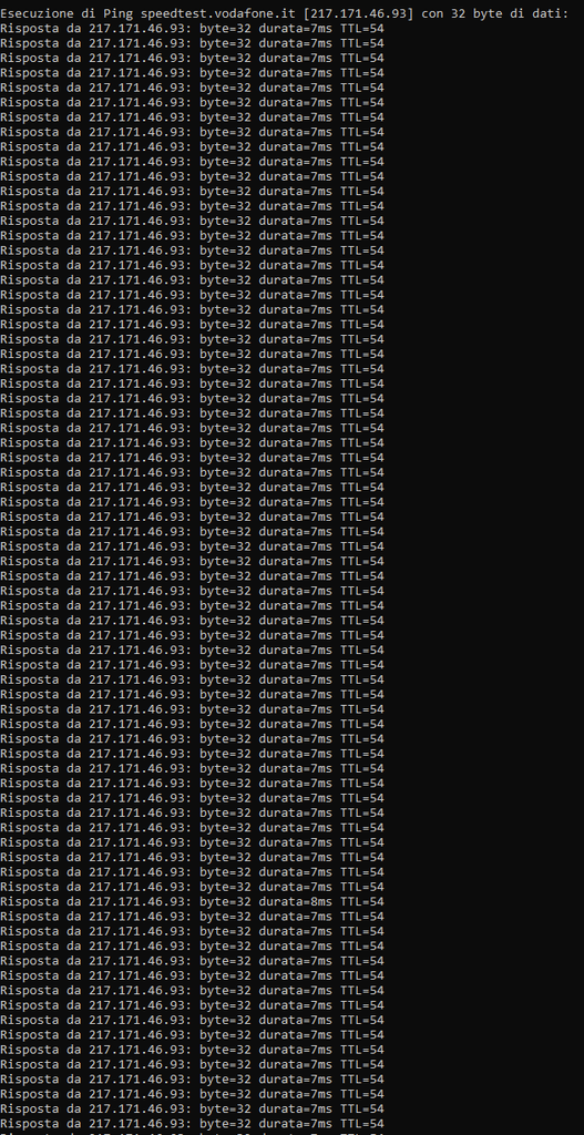

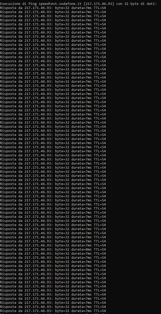

                SilverWolf
                prova a fare un ping continuo su speedtest.vodafone.it .. su windows usa : ping speedtest.vodafone.it -t
                poi usi ctrl + c per stoppare. sono curioso se hai perdite anche su ICMP e che IP ti viene risolto

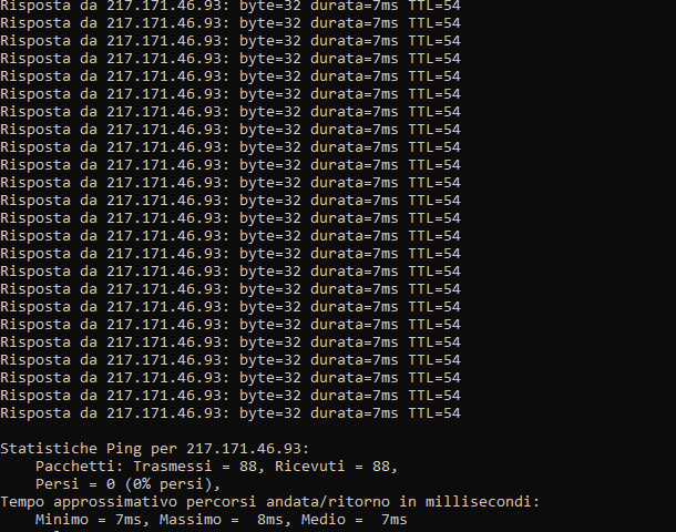

                  andreagdipaolo @SilverWolf
                  direi proprio di si. contestualmente ( piu o meno allo stesso orario ) lo speed test su 4302 ritorna packet loss ?

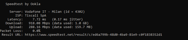

                    Da questa mattina nei vari test non ho piú riscontrato packet loss e le prestazioni sono salite.
                    Il PC é sempre lo stesso
                      SilverWolf ah ok. be allora era semplicemente una situazione temporanea risolta. dai che voli guarda che numeri!...
