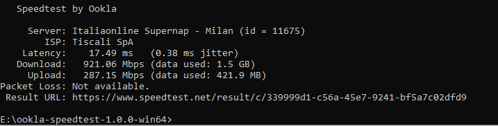

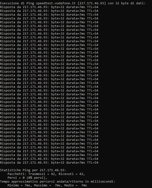

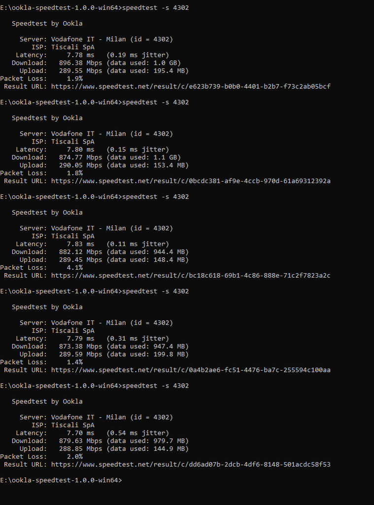

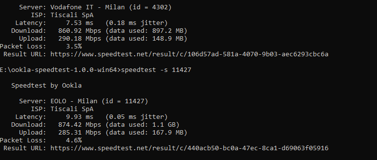

SilverWolf Come vedi non c'è nessun packet loss, è lo speedtest che se lo inventa.

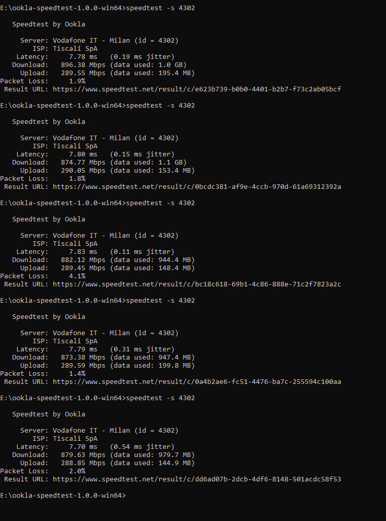

andreagdipaolo
In attesa di recuperare altro PC, non sara' semplice in questi giorni, posso fare altre prove per raggiungere nuovamente i 930 Mbps ?

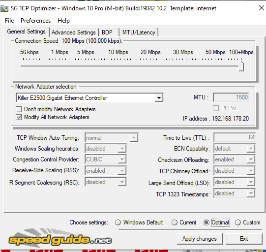

Uso TCP Otimizer settaggio Optimal?
Avevo provato qualche giorno fa ma le prestazioni erano addirittura diminuiete ed avevo ripristinato il backup
Al momento ho un Fritzbox 7530 fornito da Tiscali, potrei prenderemi il 7590
Sinceramente non saprei, non sei il primo a cui si blocca a poco meno di 900 ma non sono mai riuscito a capire la causa in questi casi.

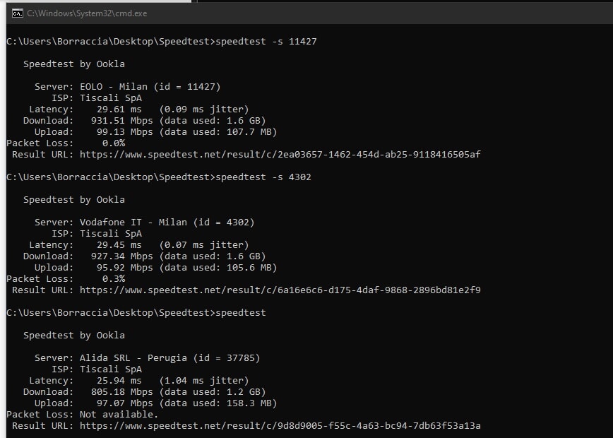

Provando altri server, la velocita' risulta quasi come il primo mese
Eolo e Vodafone sempre 'bassi'

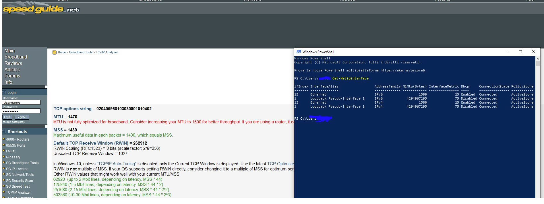

Ho notato una stranezza sul valore di MTU mostrato dal sito TCP Optimizer
Il sito mostra 1470 mentre in realta' risulta 1500
SilverWolf Ma di per sè la PPPoE ce l'ha più basso di 1500, mettere 1500 in LAN credo sia sbagliato.
SilverWolf perché somma al MSS 40 byte(20 byte di header IP + 20 byte di header TCP) , non potendo conoscere il valore del MTU reale. Ergo fa una approssimazione che è quasi sempre corretta a meno della rete Tiscali questo perché Tiscali usa MSS a 1430 ,sì. Questa cosa non crea problemi comunque.
La assunzione che fa il sito risulta quindi quasi sempre confermata, a meno di casi in cui c’è qualcosa di altro sopra IP(per esempio un tunnel GRE o altro), qui fallisce e sbaglia il calcolo(caso che si verifica).
Comunque la configurazione è tutta corretta
andreagdipaolo Corretto avere in LAN 1500 di MTU, poi ci pensa il router ad avere verso la WAN 1492 (tolti gli 8 byte di header PPP)
Non so che altro controllare..
Resta solo la prova da altra postazione
'Problema' risolto sostituendo la scheda di rete
