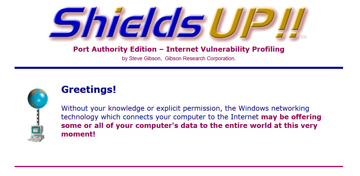

Ti condivido un link interessante per testare la sicurezza del router (https://www.grc.com/shieldsup), ma devo fare alcune premesse importanti per evitare false preoccupazioni
  • il fatto che risponda o meno ai pacchetti ICMP (ping) non è un problema;
  • non ci sono differenze di sicurezza fra porta stealth e closed (nel primo caso non rispondono proprio, nel secondo caso rispondono dicendo di essere chiuse).
  • questo genere di test non è assolutamente rischioso, verifica solo l'apertura o meno di alcune porte (che potresti fare manualmente da https://www.yougetsignal.com/tools/open-ports/) e verifica che UPnP lato WAN non sia attivo (in alcune versioni di router molto vecchie era possibile aprire porte da remoto, ovviamente questo problema è stato corretto da parecchi anni).
Se le porte 22 (ssh), 23 (telnet), 80 (http), 443 (https) sono chiuse, il tuo router non è raggiungibile dall'esterno sulle porte standard.

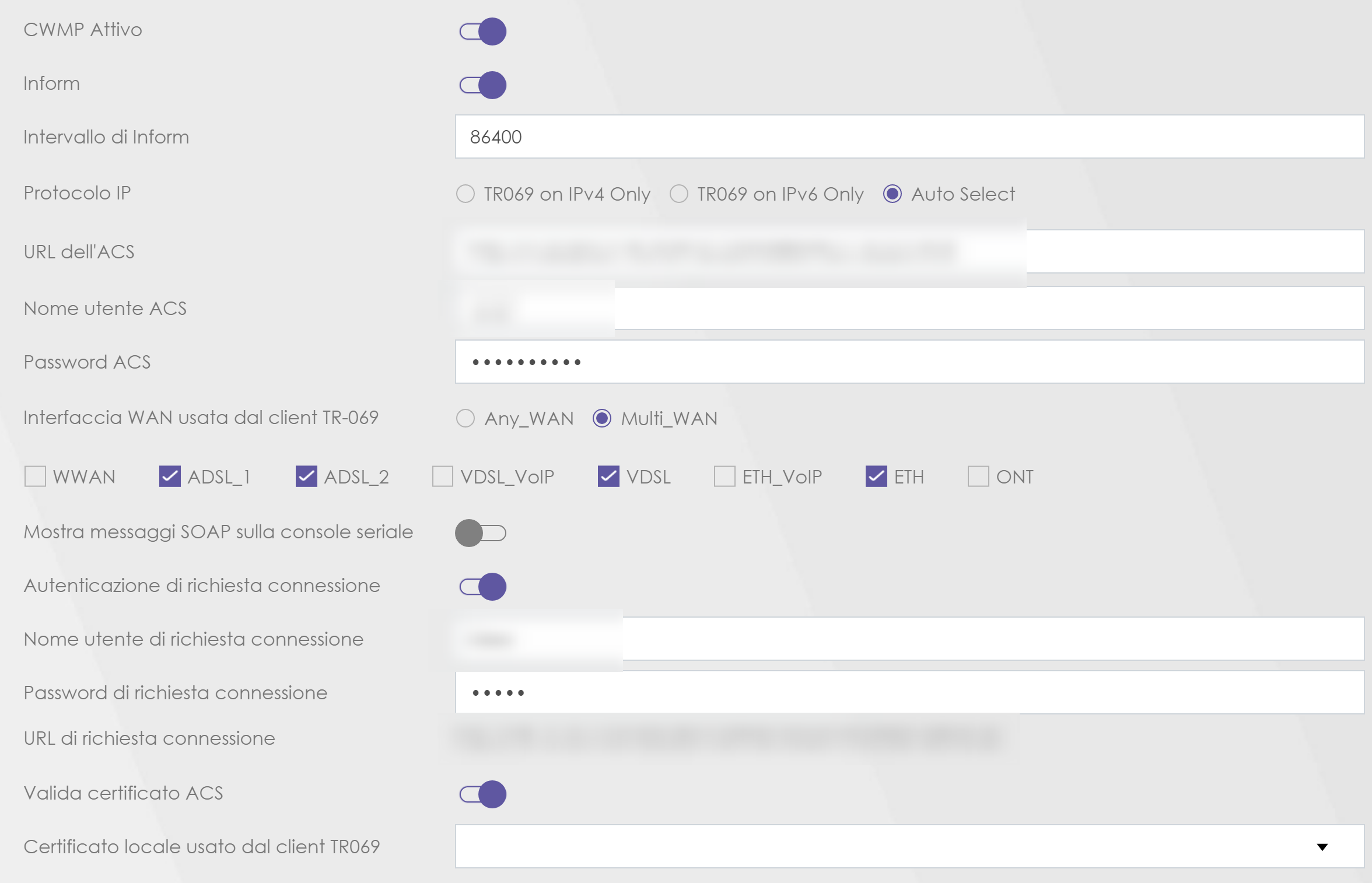

Credo che Tiscali usi TR-069 per le autoconfigurazioni, che se configurato bene da parte dell'ISP (autenticazione a chiavi pubbliche, se non sbaglio) è molto sicuro.

    stemax97 Credo che Tiscali usi TR-069 per le autoconfigurazioni, che se configurato bene da parte dell'ISP (autenticazione a chiavi pubbliche, se non sbaglio) è molto sicuro.

      Chiaro. Non so se normalmente l'ISP fa gestione/diagnostica usando SSH (non ho mai avuto un router fornito dall'ISP, ho sempre usato il mio con OpenWRT, ho questa "mania"), per quello chiedevo 😊

        stemax97 Chiaro. Non so se normalmente l'ISP fa gestione/diagnostica usando SSH
        Sì di solito per entrare nella GUI si usa un tunnel SSH che ti fa sbucare nella LAN.
        L'accesso SSH WAN è ristretto solo a una classe di IP che appartiene al servizio clienti.

            È normale quel messaggio, devi fare i test sotto!!
              stemax97 È normale quel messaggio, devi fare i test sotto!!
              Calma, calma 😂 si si lo sapevo, conosco la pagina di Gibson, la uso da anni, però sinceramente mi ero scordato di provarla, fatto ora... TUTTO OK!
              L'unica avvertenza è questa: "Your system REPLIED to our Ping (ICMP Echo) requests"
              Grazie per il consiglio 😉
