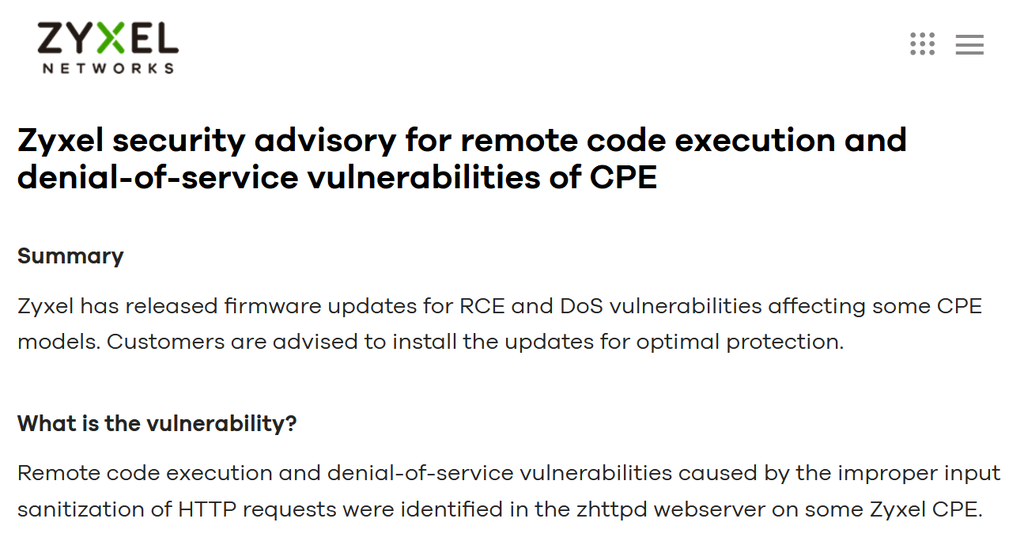

E' presente nel router in questione un pericoloso BUG che permette l’avvio di comandi remoti!

Comunque ho visto che per il BUG esiste una PATCH nel nuovo firmware di dicembre:
V5.50(ABPM.4)C0 in Dec 2020

Quando ho scritto questo post, avevo provato giorni prima, come consigliato da qualcuno, a collegarmi da smartphone in 4G, per essere "fuori" dalla mia rete, ed effettivamente, da quanto mi ricordo (visto che mi era preso un colpo) ero riuscito a caricare la pagina di Login. Poi però, in questi giorni, avendo avuto problemi, chiamando il 130, me li hanno risolti e mi sono accorto che mi hanno sostituito il firmware originale con quello beta (b6). Riprovando oggi la stessa trafila di test, ho appurato che effettivamente la pagina di login non è più raggiungibile (bene!), mentre i comandi PING e TRACEROUTE, sono comunque in grado di raggiungere l'indirizzo IP, ma è giusto così, visto che comunque il supporto tecnico deve poter accedere. Resta però il problema del BUG che, da cliente pagante, sinceramente non mi fa essere entusiasta, tanto più che già esiste un nuovo firmware che contiene la PATCH di sicurezza necessaria per eliminarlo. Quindi credo che Tiscali potrebbe fare lo sforzo di adattarlo per aggiornare i dispositivi dei suoi clienti, cosa che dovrebbe essere ovvia e avvenire in automatico, ma che a quanto pare, non è.
