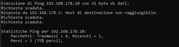

                  Adri63 Il ping risponde?
                  Se fai una scansione della rete lo vedi?

                      AndreaF Eh infatti il ping non risponde...
                      • AndreaF ha risposto a questo messaggio
