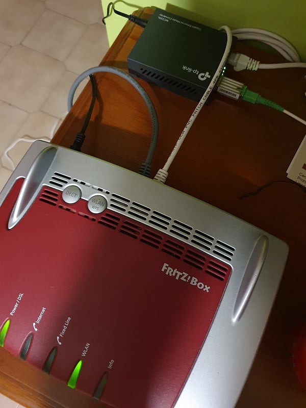

Per questo voglio ritornare al mio vecchio Fritz Box
estrarre SFP dal modem Zyxel Wind
EnzoSerra Forse prendere un ONT esterno huawei è la soluzione più rapida.
Ho preso quello della TP Link. Per questo mi serve estrarre l'SFP
