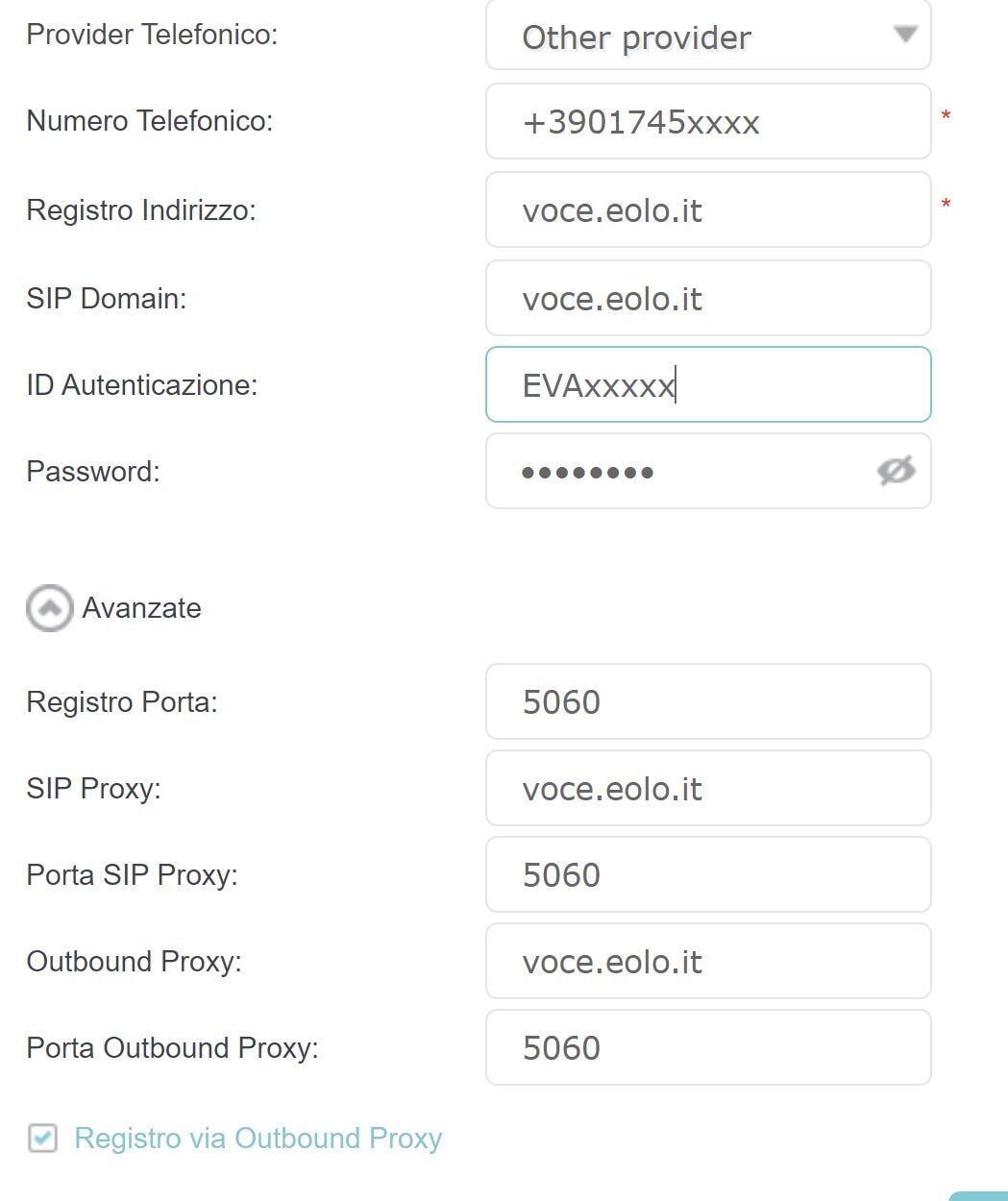

            Qualcuno ha già configurato il voip Eolo con un router della Tp-Link VC420?
            Ovviamente il router possiede le porte per il telefono ed è possibile configurare la Voip di Eolo... mi sono già state fornite le credenziale EVAxxxxxxx , ma ho dei problemi con il server. Qualcuno mi può aiutare. Allego immagine con relativi campi da riempire e immagine con campi già compilati.
              PaoloPeirano Se non ti funziona il server voce.eolo.it è un problema di DNS (magari non utilizzi quelli di Eolo). Prova con il server SIP/Proxy 10.100.0.105.
              Puoi anche provare a omettere il server Proxy.
              Ho provato ma nulla... non so se sto sbagliando ad inserire qualcosa nei campi "Registro indirizzo" e "ID autenticazione"
                PaoloPeirano Metti server SIP 10.100.0.105 e server Proxy 10.100.0.101.
                ID autenticazione suppongo sia il nome utente, dovrebbe essere corretto così. Registro indirizzo mi sà che è una traduzione malfatta dall'inglese, metti sempre l'indirizzo del server SIP.
                Il router è collegato direttamente all'antenna Eolo?
                Ho provato, ma continua a non funzionare.
                Il cavo che arriva dall'antenna va direttamente al router... l'eolo box non c'è l'ho più
                • buby79 ha risposto a questo messaggio
