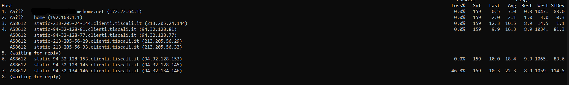

          Codice cliente: 440973686
          Città: Genova
          Linea: FTTH OF OS 1000/300
          I problemi li notavo tra le 21 e le 23:30/00:00 ed erano ping alto, pacchetti persi e basso download.
          Test fatti alle 22:20.
            Almasy Per dimostrare i pacchetti persi è utile fare un MTR con molti tentativi e un ping altrettanto lungo. Da questi test si evince poco e i ping sono regolari.
            Oltretutto hai fatto solo i test obbligatori ma non hai fatto in test sulle destinazioni da te riscontrate come lente e con loss. Non possiamo aiutarti se non specifichi verso cosa avevi problemi.
            • Almasy ha risposto a questo messaggio
              andreagdipaolo erano su questi server che riscontravo i problemi che ho detto e non ho una console da dicembre(e non faccio speedtest da dicembre) quindi nel campo pratico non so come sono messi ora, ora infatti l'unico problema sembra sia solo il donwload (non so se il ping di Roma e Cagliari per un genovese vanno bene perché li vedo un po' altini)

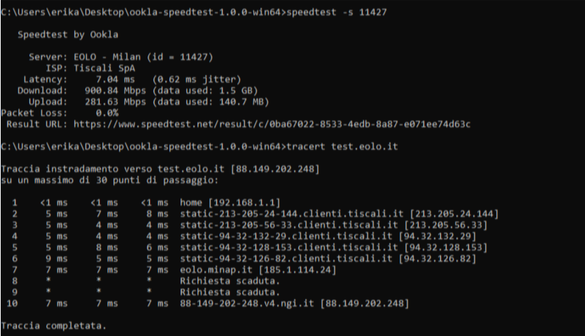

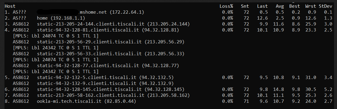

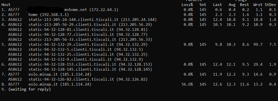

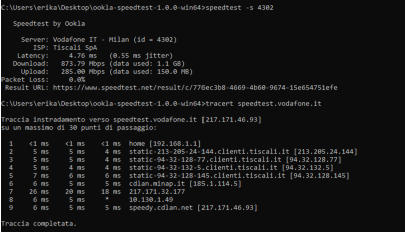

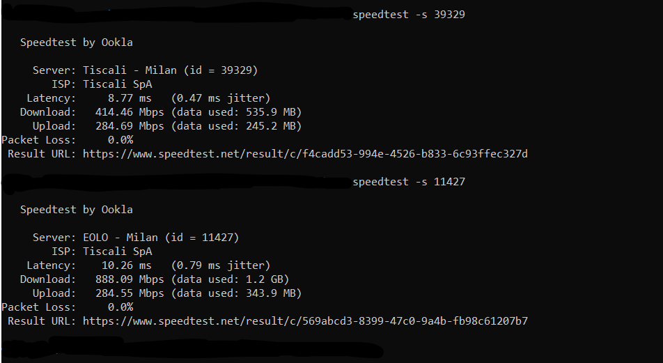

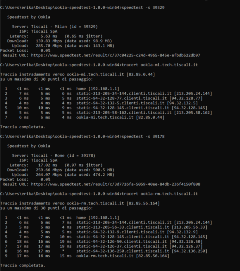

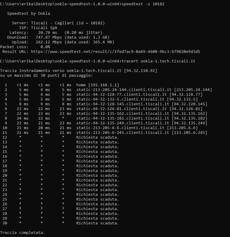

                Codice cliente: 440894899
                Città: Mezzano, TN
                Linea: UltraInternet Fibra Full OF 1000/300
                Problemi: Non utilizzando applicazioni che sfruttano molto la latenza al momento non ho riscontrato grossi problemi. Alla sera qualche volta buffering, ma veramente raramente. Ho provato a fare i test come @andreagdipaolo ha consigliato e sono venuti fuori questi dati. C'è qualche problema su una rotta secondo me.

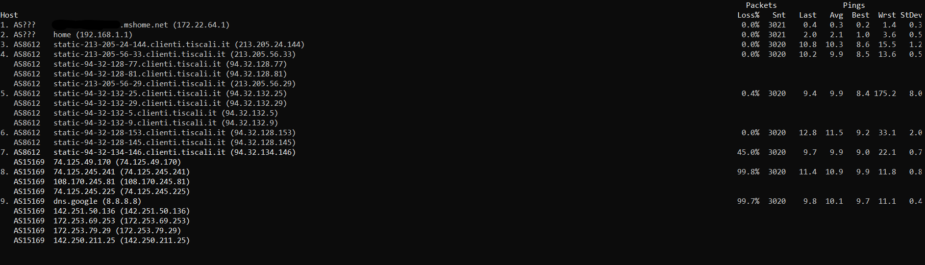

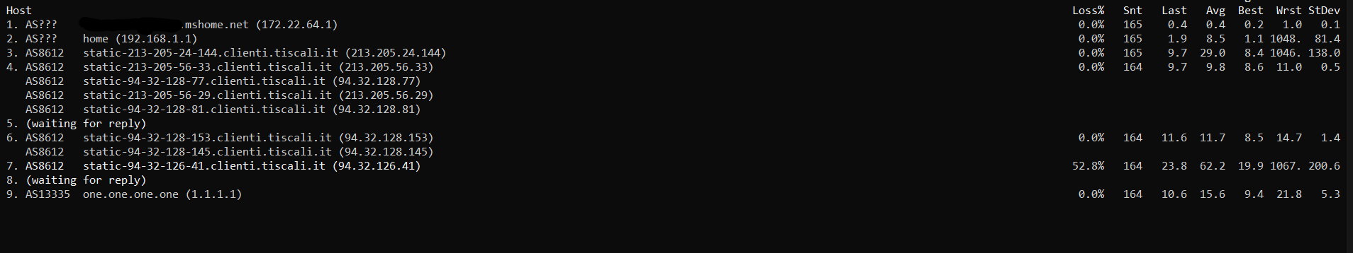

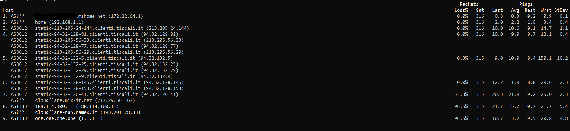

                mtr -bezu 8.8.8.8
                mtr -bezu 1.1.1.1
                mtr -bezT 1.1.1.1
                mtr -bezT 8.8.8.8
                Speedtest su milano tiscali e milano Eolo. Sottolineo che stavo guardando uno stream quindi la banda è soddisfatta totalmente su quello di Eolo, Quello di Tiscali sembra arrancare su milano.
                La cosa che noto io è che sono sempre quel paio di IP che hanno problemi. Io per quello non ho mai notato che la mia linea andasse così male. Per curiosità ho appena fatto i test qui sopra e allego i risultati, perché potrebbero essere interessanti da analizzare.
                Ho seguito la traccia di Andrea per fare i test, li ho eseguiti da WSL, ma sono equivalenti a farli da linux

                    Almasy Ma noi vogliamo sapere problemi concreti nell'uso quotidiano, non solo se ci sono problemi nei test diagnostici. Quelli sono di accompagnamento e ci servono a inquadrare la situazione.
                    lollixzc C'è un po' di confusione sugli MTR, mi sa che ti sei incrociato su alcuni. Il primo non è il server Tiscali.
                    TI invito anche a fare gli speedtest e gli MTR sugli stessi host, perchè per esempio qui manca l'MTR verso Eolo e in generale altri test che ci potrebbero essere utili.
                    Stefans l'IP statico per sua natura è appunto statico quindi anche riavviando il modem non dovresti cambiare più di tanto le cose, al massimo cambi il concentratore. Se va bene va bene, ma se ne becchi uno che "va male" te lo tieni anche se riavvi, circa.
                    Non invito comunque i clienti a prendere l'IP statico, magari forse potrebbe tamponare la situazione ma non è la soluzione.
                      andreagdipaolo lollixzc C'è un po' di confusione sugli MTR, mi sa che ti sei incrociato su alcuni. Il primo non è il server Tiscali.

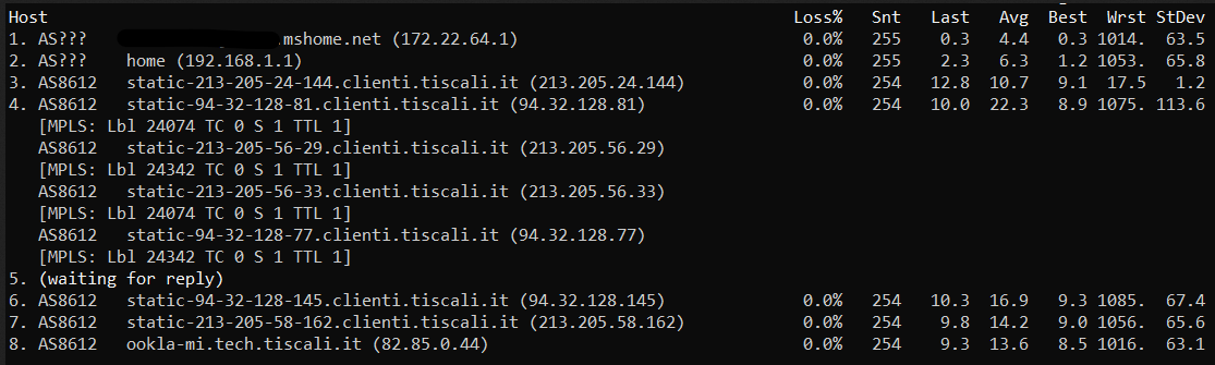

                      mtr -bezu ookla-mi.tech.tiscali.it
                      mtr -bezT ookla-mi.tech.tiscali.it

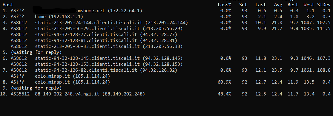

                      mtr -bezu test.eolo.it
                      mtr -bezT test.eolo.it
                      Se avete visto il post di risposta precedente, lasciate perdere(avevo attivato la vpn di lavoro 🤦). Questi sono gli mtr mancanti, che altri test sarebbero utili @andreagdipaolo ?
                      Non sembra che ci siano problemi da questi mtr, a parte su eolo?

                              andreagdipaolo Potrebbe essere un guasto sulla linea
                              Ahimè in altri momenti va anche a banda piena, e resettare non sortisce effetti positivi. Farò gli ulteriori test ed aggiornerò il tutto 🙂
                              Codice Cliente 441158821
                              Città : Reggio Emilia
                              Linea FTTH OS 1000/300
                              Test fatto alle 22:20
                              Problemi soliti di banda carente dalle 21:30 fino alle 00:00
                              La banda generalmente anche su i server Eolo e Vodafone MIlano vanno sui 940+ in questa fascia è minore la banda.

                              Traccia instradamento verso ookla-mi.tech.tiscali.it [82.85.0.44]
                              su un massimo di 30 punti di passaggio:
                                1    <1 ms    <1 ms    <1 ms  192.168.178.1
                                2     9 ms     7 ms     6 ms  static-213-205-24-145.clienti.tiscali.it [213.205.24.145]
                                3    10 ms     7 ms     7 ms  static-94-32-128-85.clienti.tiscali.it [94.32.128.85]
                                4     8 ms     6 ms     7 ms  static-94-32-132-5.clienti.tiscali.it [94.32.132.5]
                                5    13 ms    16 ms    10 ms  static-94-32-128-145.clienti.tiscali.it [94.32.128.145]
                                6    13 ms     9 ms     8 ms  static-213-205-58-162.clienti.tiscali.it [213.205.58.162]
                                7    10 ms     8 ms     8 ms  ookla-mi.tech.tiscali.it [82.85.0.44]
                              Traccia completata.
                                 Speedtest by Ookla
                                   Server: Tiscali - Rome (id = 39178)
                                      ISP: Tiscali SpA
                                  Latency:    18.24 ms   (0.93 ms jitter)
                                 Download:    33.75 Mbps (data used: 56.5 MB)
                                   Upload:   198.51 Mbps (data used: 242.8 MB)
                              Packet Loss:     0.0%
                               Result URL: https://www.speedtest.net/result/c/9780ab8d-4ed2-48bc-9d36-c8acde469cc3
                              Traccia instradamento verso ookla-rm.tech.tiscali.it [82.85.56.164]
                                3     7 ms     6 ms     6 ms  static-94-32-128-85.clienti.tiscali.it [94.32.128.85]
                                4     7 ms     6 ms     7 ms  static-94-32-132-5.clienti.tiscali.it [94.32.132.5]
                                5     *       11 ms    12 ms  static-94-32-128-145.clienti.tiscali.it [94.32.128.145]
                                6    20 ms    19 ms    19 ms  static-94-32-126-50.clienti.tiscali.it [94.32.126.50]
                                7    18 ms    20 ms    20 ms  static-94-32-126-37.clienti.tiscali.it [94.32.126.37]
                                8    21 ms    20 ms    20 ms  static-94-32-136-250.clienti.tiscali.it [94.32.136.250]
                                9    20 ms    19 ms    20 ms  ookla-rm.tech.tiscali.it [82.85.56.164]
                              Traccia completata.
                                 Speedtest by Ookla
                                   Server: Tiscali - Cagliari (id = 10182)
                                      ISP: Tiscali SpA
                                  Latency:    23.93 ms   (0.82 ms jitter)
                                 Download:     8.68 Mbps (data used: 14.7 MB)
                                   Upload:   263.36 Mbps (data used: 308.1 MB)
                              Packet Loss:     0.0%
                               Result URL: https://www.speedtest.net/result/c/97a95398-4521-4a04-80de-e628090b159e
                              Traccia instradamento verso ookla-1.tech.tiscali.it [94.32.110.92]
                                1     1 ms    <1 ms    <1 ms  192.168.178.1
                                2     8 ms     6 ms     6 ms  static-213-205-24-145.clienti.tiscali.it [213.205.24.145]
                                3     8 ms     6 ms     6 ms  static-94-32-128-89.clienti.tiscali.it [94.32.128.89]
                                4     7 ms     6 ms     6 ms  static-94-32-132-29.clienti.tiscali.it [94.32.132.29]
                                5    10 ms     7 ms     7 ms  static-94-32-128-153.clienti.tiscali.it [94.32.128.153]
                                6    28 ms    28 ms    27 ms  static-94-32-135-162.clienti.tiscali.it [94.32.135.162]
                                7    25 ms    27 ms    23 ms  static-94-32-135-182.clienti.tiscali.it [94.32.135.182]
                                8    26 ms    27 ms    26 ms  static-94-32-135-249.clienti.tiscali.it [94.32.135.249]
                                9     *       32 ms    31 ms  static-213-205-6-6.clienti.tiscali.it [213.205.6.6]
                               10    26 ms    24 ms    23 ms  static-213-205-6-245.clienti.tiscali.it [213.205.6.245]
                               11     *        *        *     Richiesta scaduta.
                               12     *        *        *     Richiesta scaduta.
                               13     *        *        *     Richiesta scaduta.
                               14     *        *        *     Richiesta scaduta.
                               15     *        *        *     Richiesta scaduta.
                               16     *        *        *     Richiesta scaduta.
                               17     *        *        *     Richiesta scaduta.
                               18     *        *        *     Richiesta scaduta.
                               19     *        *        *     Richiesta scaduta.
                               20     *        *        *     Richiesta scaduta.
                               21     *        *        *     Richiesta scaduta.
                               22     *        *        *     Richiesta scaduta.
                               23     *        *        *     Richiesta scaduta.
                               24     *        *        *     Richiesta scaduta.
                               25     *        *        *     Richiesta scaduta.
                               26     *        *        *     Richiesta scaduta.
                               27     *        *        *     Richiesta scaduta.
                               28     *        *        *     Richiesta scaduta.
                               29     *        *        *     Richiesta scaduta.
                               30     *        *        *     Richiesta scaduta.
                              Traccia completata.
                                 Speedtest by Ookla
                                   Server: Vodafone IT - Milan (id = 4302)
                                      ISP: Tiscali SpA
                                  Latency:     8.49 ms   (53.35 ms jitter)
                                 Download:   783.81 Mbps (data used: 1.3 GB)
                                   Upload:   280.19 Mbps (data used: 344.0 MB)
                              Packet Loss:     0.0%
                               Result URL: https://www.speedtest.net/result/c/5edcb730-2bfb-4264-bdec-a36faa732b50
                              Traccia instradamento verso speedtest.vodafone.it [217.171.46.93]
                                2     8 ms     7 ms     7 ms  static-213-205-24-145.clienti.tiscali.it [213.205.24.145]
                                3     7 ms     6 ms     6 ms  static-94-32-128-89.clienti.tiscali.it [94.32.128.89]
                                5     9 ms     7 ms     8 ms  static-94-32-128-153.clienti.tiscali.it [94.32.128.153]
                                6     *       12 ms    11 ms  static-94-32-126-82.clienti.tiscali.it [94.32.126.82]
                                7     9 ms     9 ms     9 ms  cdlan.minap.it [185.1.114.5]
                                8    35 ms     *       60 ms  217.171.32.177
                                9     9 ms     8 ms     9 ms  10.130.1.49
                               10    10 ms     8 ms     8 ms  speedy.cdlan.net [217.171.46.93]
                              Traccia completata.
                                 Speedtest by Ookla
                                   Server: EOLO - Milan (id = 11427)
                                      ISP: Tiscali SpA
                                  Latency:     8.29 ms   (0.69 ms jitter)
                                 Download:   770.39 Mbps (data used: 623.8 MB)
                                   Upload:   260.36 Mbps (data used: 167.7 MB)
                              Packet Loss:     0.0%
                               Result URL: https://www.speedtest.net/result/c/24c17ef0-00d5-4321-9d0f-7cef6df819e2
                              Traccia instradamento verso test.eolo.it [88.149.202.248]
                                3     8 ms     6 ms     7 ms  static-213-205-56-41.clienti.tiscali.it [213.205.56.41]
                                4     7 ms     8 ms     6 ms  static-94-32-132-29.clienti.tiscali.it [94.32.132.29]
                                7    10 ms     9 ms     9 ms  eolo.minap.it [185.1.114.24]
                               10    15 ms    13 ms    13 ms  88-149-202-248.v4.ngi.it [88.149.202.248]
