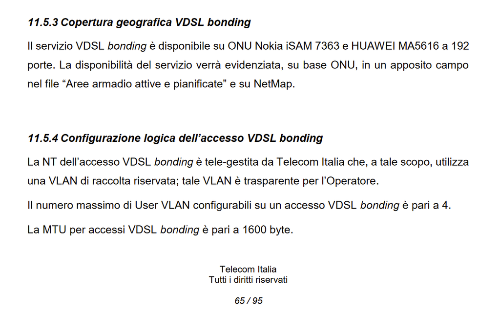

LeVig si, io cercavo proprio quella frase, e non l'ho trovata in quel pdf del primo post
    matteobra bassa veronese sperando che arrivi mynet visto che non è troppo distante
    matteocontrini Grazie @matteocontrini 😃. Quindi se ho capito bene, i file wholesale dal 2021 avranno un'ulteriore colonna, con lo stato del VDSL bonding, che in ogni caso verrà attivato solo in presenza di vectoring contestuale (altrimenti sarebbe dannoso). Ho capito bene?
      mito94 purtroppo il PDF dice che potrà essere attivato anche in assenza di vectoring, ad esempio in area SLU dove il mov è ben lontano dall'essere applicato. Vedi la didascalia della tabella 15.
