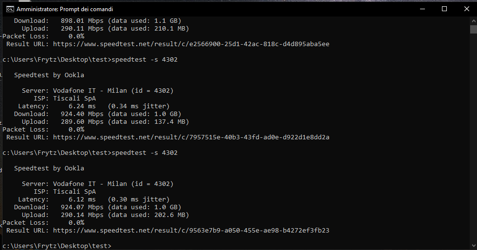

Risolve il fastidioso problema delle performance su FTTH, per la gioia di tutti i maniaci di speedtest 😃

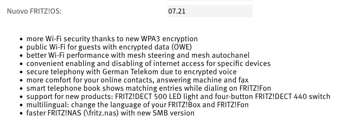

A memoria mi ricordavo di un paio di voci del changelog, quindi ho controllato il log delle modifiche della precedente 7.20 (postato qui da @Diegodd) il 2 luglio scorso:
Sono identiche! 🤔
AVM ha fatto un copia/incolla? 🤣
O, magari, pagina del sito AVM non ancora ben aggiornata?

    nicorac Dato che il 7.21 in realtà "sostituisce" il 7.20 secondo me non si sono impegnati particolarmente sul changelog e hanno fatto copia e incolla 😁

    Su altro forum ho trovato
    Further Improvements of FRITZ!OS 07.21
    Internet:
    • Fixed Bidirectional data transfer was too low between DSL and Wi-Fi
    • Fixed Data transfer was too low between WAN and LAN
    • Fixed Data transfer was too low between WAN and Wi-Fi over 5GHz
    Wireless:
    • Improved Better stability
    • Fixed Info sheet (for printout) with account information for Wi-Fi guest access corrected
    • Fixed In "Mesh Repeater" operating mode, the connection to the Mesh Master via 5 GHz was lost sporadically
    System:
    • Change "The strength of a newly assigned password must be rated at least "medium"
      gianx80 Direi che questo è più realistico, sono questi i problemi risolti

      confermo, speedtest da 912 circa (quei 28 mega che mancano ai 940 credo sia semplicemente il mio vecchio impianto con cavi cat5)
         Server: Vodafone Italy - Terni (id = 30357)
            ISP: Tiscali SpA
        Latency:    27.92 ms   (0.23 ms jitter)
        Download: 959.92 Mbps (data used: 1.2 GB)
        Upload: 289.45 Mbps (data used: 314.8 MB)
        Packet Loss: 0.0%
        arrivato a 959 mbit in download, con QOS del 7530 attivo. Direi che il problema è stato definitivamente risolto!
