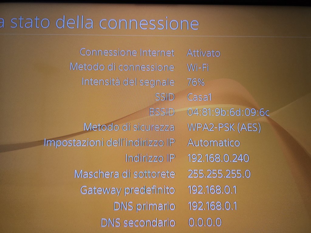

Però problema sussiste, mi si blocca e riparte velocemente, come se andasse a scatti, ho fatto anche un video ma non posso caricarlo qua

Il problema è il wifi, ripeto, con cavo non puoi proprio connetterla?

Leoaliprandi già quel 76% di intensità del segnale non è buonissimo. L'unica è passare un cavo ethernet. Powerline te le sconsiglio.

In teoria ho trovato difficoltà nel gioco ma in certi momenti della giornata non mi caricava bene neanche Netflix e twitch per esempio, per adesso ho fatto la divisione della rete e sembra andare più veloce e caricare le cose istantaneamente ma il problema con il gioco onlin persiste
Leoaliprandi il cavo porta stabilità alla connessione essendo meno soggetto ad interferenze ambientali.
