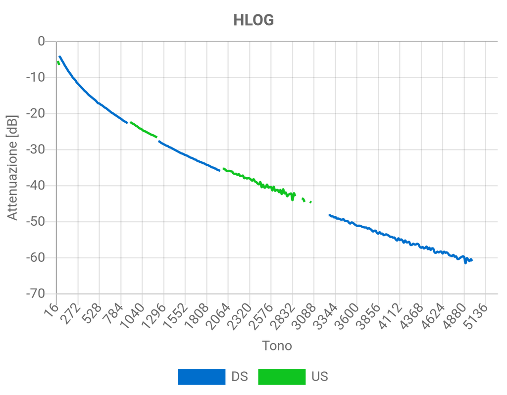

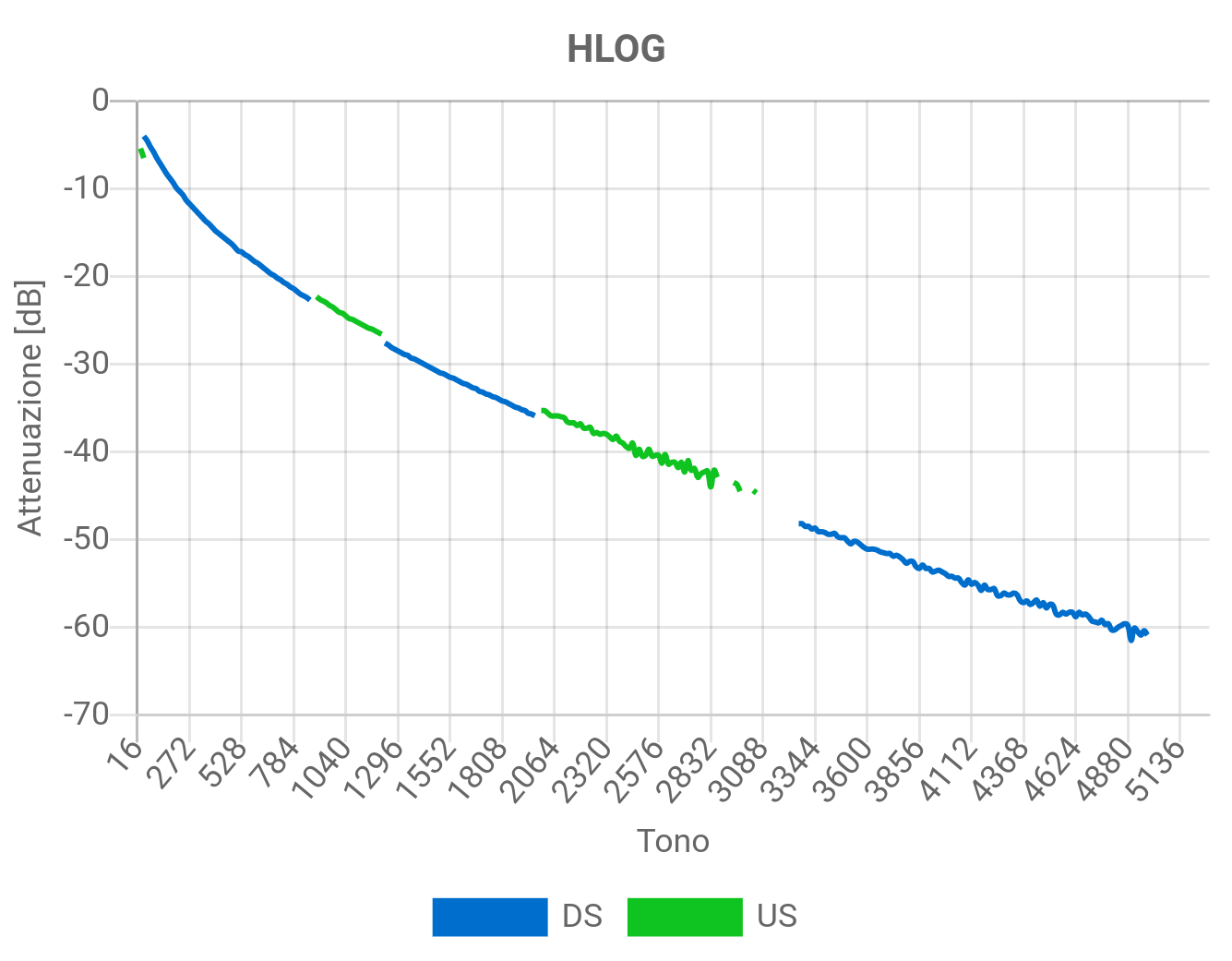

    Mi sono andato a cercare vecchi screen di quando avevo almeno 137mega. Avevo FritzOS 7.13 e Driver DSL precedente. Quindi come adesso che però ho 127mega. Quindi niente da fare, la diafonia è mia nemica!

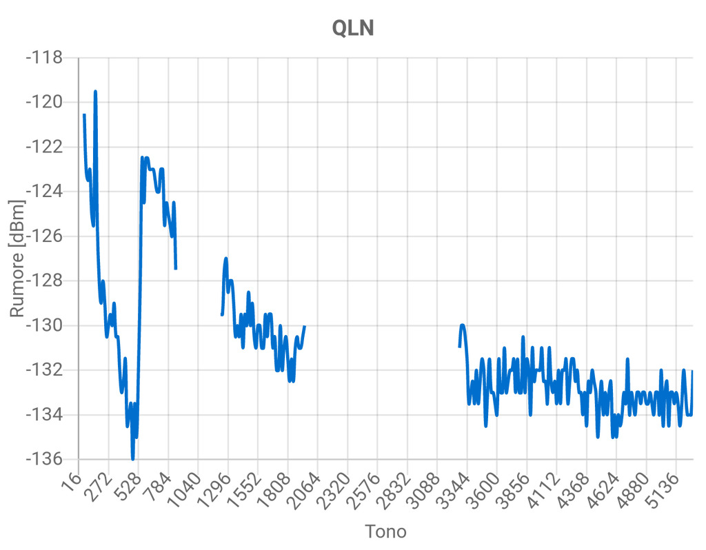

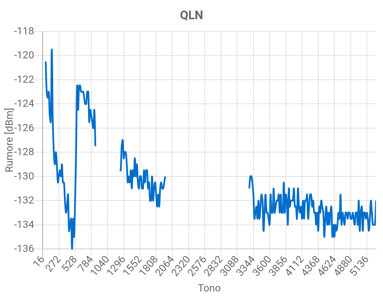

    Incollo anche i grafici Hlog, così magari @Hadx gli può dare un'occhiata. Peccato non averli conosciuti quando avevo 137mega, altrimenti avrei visto meglio cosa è successo alla linea in queste settimane!
      potresti provare il 7.01
        lucano93 mah, guarda, ho trovato altri screen dove con la situazione attuale andavo a 148mb.
        Che tristezza.
        si saranno attivati altri allora
        AmphybiouS Linea buona, ma lunga.
        Sei ancora abbastanza fortunato con diafonia quasi assente, quando si inizieranno ad attivare i vicini avrai un calo importante ahimè.
