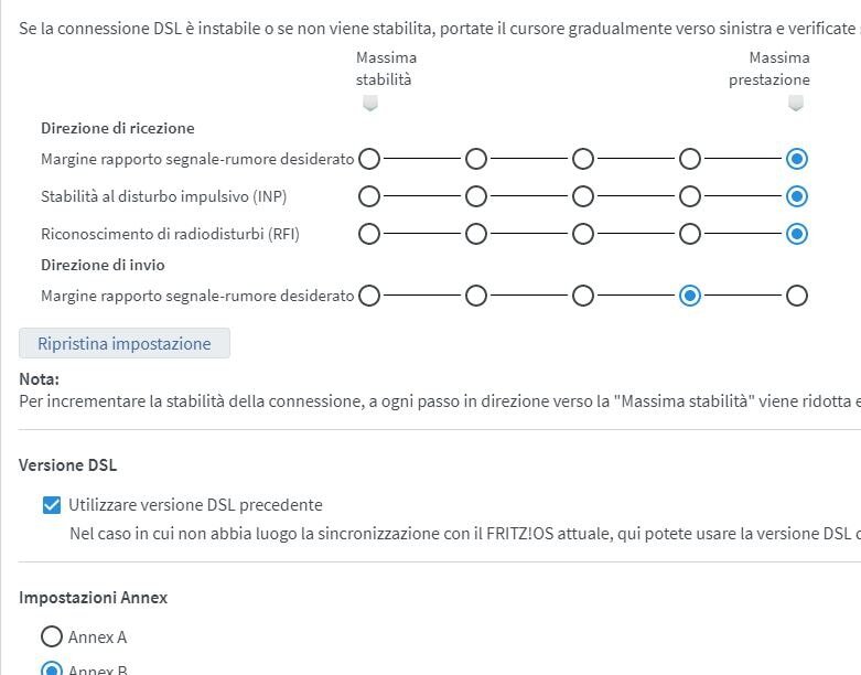

  • Il fritz mi indica una interferenza che mi fa perdere 51220kb/s
Hadx resettato ecco i grafici
    AntonioDallaPorta Niente, il tuo Fritz si sta rifiutando di generare correttamente i grafici.
    Che modello è?
      Hadx 7530 con firmware 7.20
      devo usare versione dsl precedente altrimenti non connette
      ah per conoscenza con il tim hub va allo stesso modo... forse aggancia un filo meno come velocità
      Hadx ok, alla fine la linea è stabile e quello è l'importante, mi accontento di questa velocità.. un'ultima domanda.. tutti quei DTU corretti e non corretti sono preoccupanti?
        AntonioDallaPorta tutti quei DTU corretti e non corretti sono preoccupanti?
        No
        Potresti provare a toccare il margine SNR con FBEditor e vedere se la linea rimane stabile
        Comunque mi sembra una velocità normale per la distanza

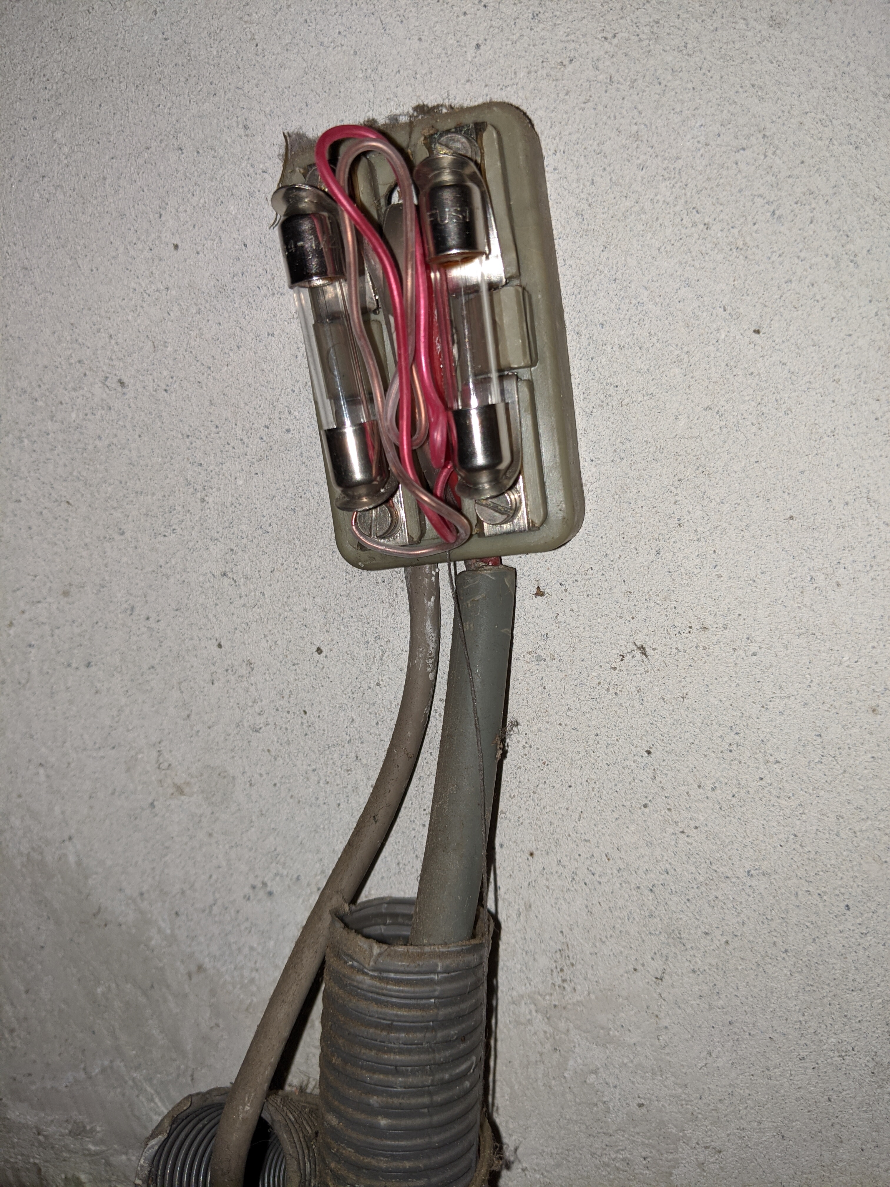

            Ragazzi qui é dove arriva la linea, vedo due fusibili, possono essere loro il motivo della dispersione?
              ag23900 che prova dovrei fare? Faccio ponte con un due fili al posto dei fusibili?
              • ag23900 ha risposto a questo messaggio
                AntonioDallaPorta Non so precisamente come funzioni con quell'aggeggio lì, cioè se basta togliere i fusibili e basta ma ne dubito. Dovresti collegare per bene i due cavi direttamente, con una saldatura o un mammut meglio, come prova potresti anche solo attorcigliarli insieme
                  ag23900 grazie mille, oppure non so se in commercio ci siano scatolette "aggiornate" senza fusibili, vediamo se qualcuno ne sa qualcosa
                    AntonioDallaPorta Non credo esistano, fanno solo danno, meglio connettere direttamente i cavi. In realtà non ho nemmeno mai capito a cosa serva quell'accrocchio lì
                      ag23900 tolti i fusibili é Saltata la connessione come previsto, ora vedi di capire come fare un bel lavoro, dici quindi meglio mammut o intreccio?
