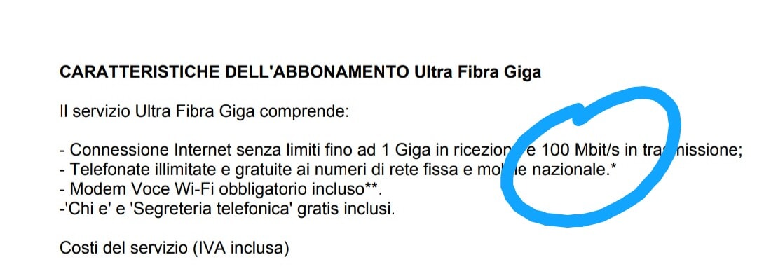

                          Ragazzi ho capito il problema non c'entra nulla cavo ethernet e router, ho letto le condizioni contrattuali del mio operatore, per quello vado al massimo in upload a 104, @andreagdipaolo so che lavora per Tiscali è possibile ridurre questo limite?
                            AlbY10 no, ma se in futuro sarai coperto da Open Fiber, lì Tiscali e altri operatori vendono profili 1000/300.
                            andreagdipaolo Intendeva allentaro
                            Comunque no,solo in copertura OF puoi avere un 1000/300
