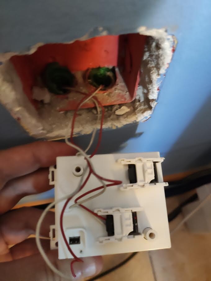

          Questa è la situazione della presa, a me pare tutto ok no?
          • crireal ha risposto a questo messaggio
            Uzirox vedo due doppini. Uno è scollegato? Il doppino collegato è il drop che viene dalla chiostrina senza altre derivazioni in mezzo? Se si in casa è ok.
            • Uzirox ha risposto a questo messaggio
              Devono provare con un cambio di coppia.

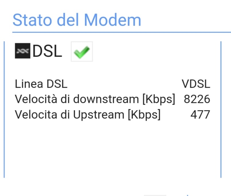

                    Hadx Ne ero sicuro. Quindi niente... resterò così finchè non arriva il 5G, perchè se aspetto FTTH ... perfetto direi.
                    Questa è la situazione attuale...

                            Uzirox Rimanda le statistiche.
