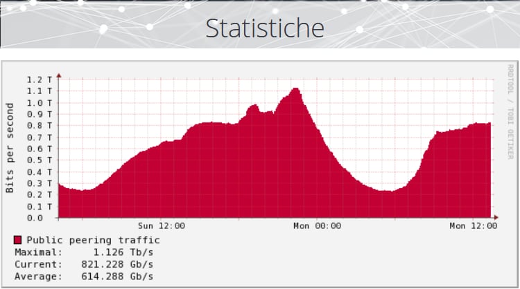

                        La mattina non noterai quasi mai problemi di connessione, per il semplice fatto che la rete di mattina è abbastanza scarica (poco utilizzata).
                        Ben diverso la sera, nella fascia oraria 20-24 (detta "prime time")
                        Questo grafico rappresena (bene o male) l'utilizzo delle reti nell'arco della giornata (traffico passante per il MiX)
                        Come puoi vedere, intorno alle 22 si raggiunge il picco di utilizzo => poca banda disponibile (rallentamenti).
                        Di mattina, fino alle 12, la rete è abbastanza scarica => più banda disponibile (nessun rallentamento).
