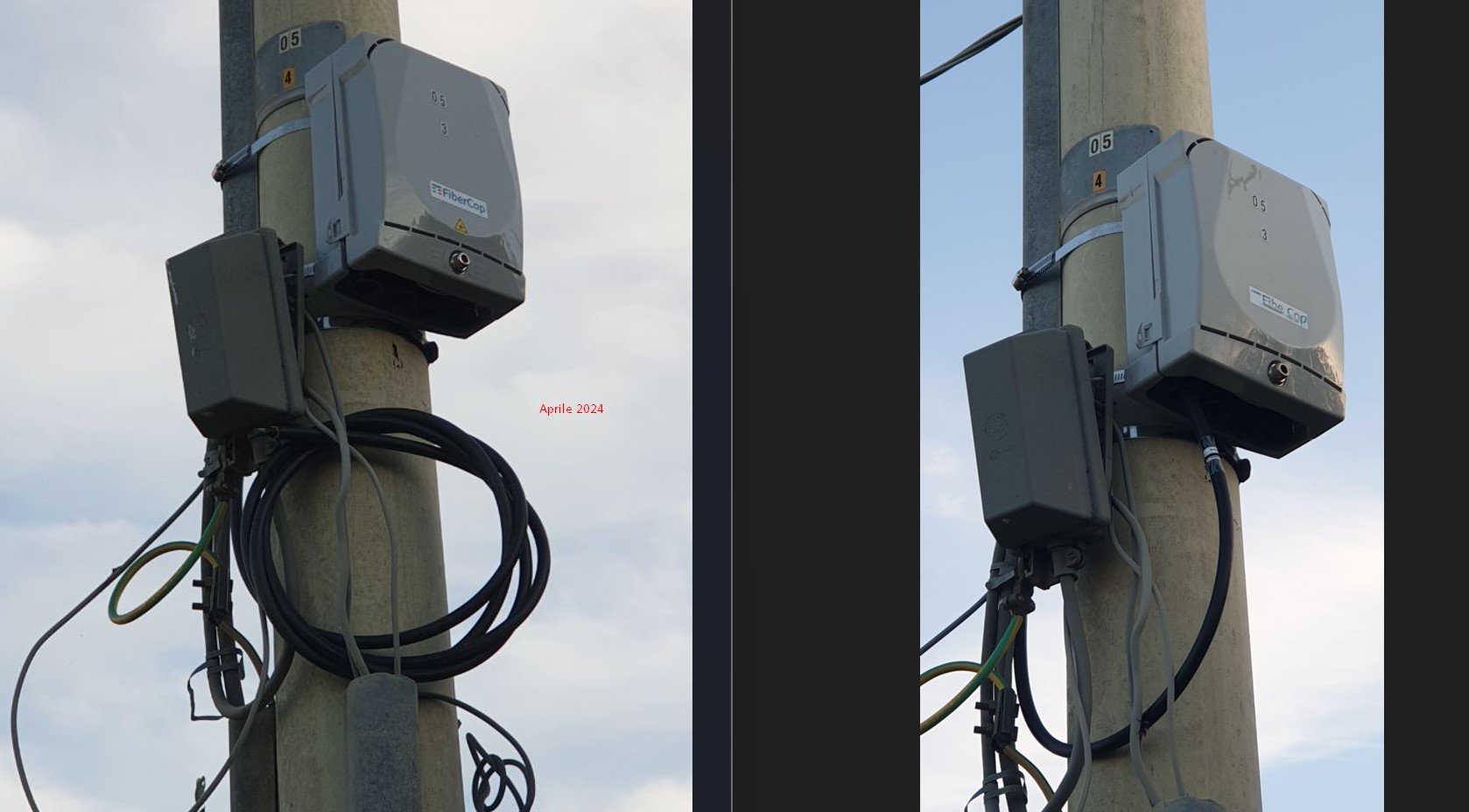

                    Giusto. In realtà la discussione è partita 5 anni fa per capire o meno se fossi sotto intervento pubblico o privato.
                    Comunque:
                    • Aprile 2024 iniziano i lavori FiberCop partendo dalla mia zona. Nella mia via non succede nulla ma in quella che si incrocia (via Pasolini) mettono un PTE e i vari cavi, qualcuno interrato e altri via aerea e lasciano su due palificate due cavi attorcigliati (che sono tutt'ora presenti);
                    • dopo quei giorni, gli addetti nella mia zona non si fanno più vivi, trasferendosi e cablando quasi tutto il paese per tutta l'estate;
                    • a Settembre/Ottobre noto che il PTE viene collegato;
                    • a Novembre / Dicembre inizia a comparire la disponibilità sul civico SNC dal sito FiberCoop;
                    • a fine Gennaio anche il civico 32 viene reso disponibile;
                    • da questa settimana il civico 32 e SNC sono vendibili, gli altri (0,1,2) invece è attivabile solo FWA.
                    Volevo chiedere, come due mesi fa, su come devo procedere e quindi se appunto attivo con SNC o devo continuare ad aspettare che mettano il PTE alla mia chiostrina.
                    Anche perchè ho notato che adesso al posto della FTTC hanno messo la FWA per quanto riguarda la vendibilità e non so se questo è un segnale di "addio FTTH per ora".
                    Non capisco anche il motivo per cui il 32 è attivabile ma non ha il PTE, o meglio vicino alla sua chiostrina l'ultima volta che ho guardato non vi era traccia.
                    Il PTE del civico SNC comunque dista una sessantina di metri e per arrivare verso casa mia dovrebbero attraversare la strada (non so come).
                    Thanks
                    PS: ovviamente tutti i civici citati fanno parte dell'ARL 05

                        ManuelTano98 Volevo chiedere, come due mesi fa, su come devo procedere e quindi se appunto attivo con SNC o devo continuare ad aspettare che mettano il PTE alla mia chiostrina.
                        Se non c'è il PTE affianco alla tua chiostrina qualsiasi richiesta di attivazione farai andrà K.O. , questo è l'unico dato importante, l'infrastruttura deve essere posata per poter attivare.
                        ManuelTano98 Anche perchè ho notato che adesso al posto della FTTC hanno messo la FWA per quanto riguarda la vendibilità e non so se questo è un segnale di "addio FTTH per ora".
                        Questo potrebbe non voler significare niente ed essere solo un caso.
                        ManuelTano98 Non capisco anche il motivo per cui il 32 è attivabile ma non ha il PTE, o meglio vicino alla sua chiostrina l'ultima volta che ho guardato non vi era traccia.
                        Non sarebbe la prima volta che un civico rientra erroneamente nell'area di influenza del PTE che in realtà serve altri edifici, in quel caso la vendibilità verrà rimossa alla prima richiesta di attivazione.
                        ManuelTano98 Il PTE del civico SNC comunque dista una sessantina di metri e per arrivare verso casa mia dovrebbero attraversare la strada (non so come).
                        Infatti non lo fanno, bisogna aspettare che la creation completi l'infrastruttura fino ad arrivare con un multifibra fino al tuo distributore.

                          Il mio civico, almeno secondo il comune, dato che appunto sto in una Contrada è SNC e quindi risulta disponibile alla vendibilità. Anche se non nego che la bolletta TIM ha civico 1.
                          La mia chiostrina, invece, non è dotata di PTE.
                          SilkierLyric146 Se non c'è il PTE affianco alla tua chiostrina qualsiasi richiesta di attivazione farai andrà K.O. , questo è l'unico dato importante, l'infrastruttura deve essere posata per poter attivare.
                          Il mio dubbio/curiosità è se facessi richiesta con SNC in cui il PTE vi è ed è attivo cosa accadrebbe
                          SilkierLyric146 Infatti non lo fanno, bisogna aspettare che la creation completi l'infrastruttura fino ad arrivare con un multifibra fino al tuo distributore.
                          A quanto ho visto, dato che negli ultimi giorni di Gennaio e inizi Febbraio hanno asfaltato in tutto il paese gli scavi effettuati, sembrebbe che i lavori siano terminati.
                          Non voglio pensare che l'abbiano pensata così: "dato che vi sono poche case, non mettiamo altri PTE, ne va bene solo uno per tutti in questa via". Infatti anche su Via Pasolini (dove sta il PTE di cui ho parlato sopra, il fantomatico SNC) è presente solo un altro mentre altre chiostrine sono state dimenticate. Dato che le abitazioni che ci sono in questa zona si contano sulle dita, sembrerebbe che l'abbiano pensata in questo modo.

                            ManuelTano98 La mia chiostrina, invece, non è dotata di PTE.
                            Bene quindi tu non hai diritto alla FTTH.
                            ManuelTano98 Il mio dubbio/curiosità è se facessi richiesta con SNC in cui il PTE vi è ed è attivo cosa accadrebbe
                            Succede che esce il tecnico, si rende conto della cosa e ti manda KO la richiesta per civico errato o mancanza infrastruttura.
                              TheMarsican succede che esce il tecnico, si rende conto della cosa e ti manda KO la richiesta per civico errato o mancanza infrastruttura.
