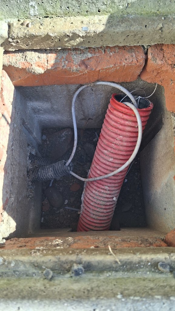

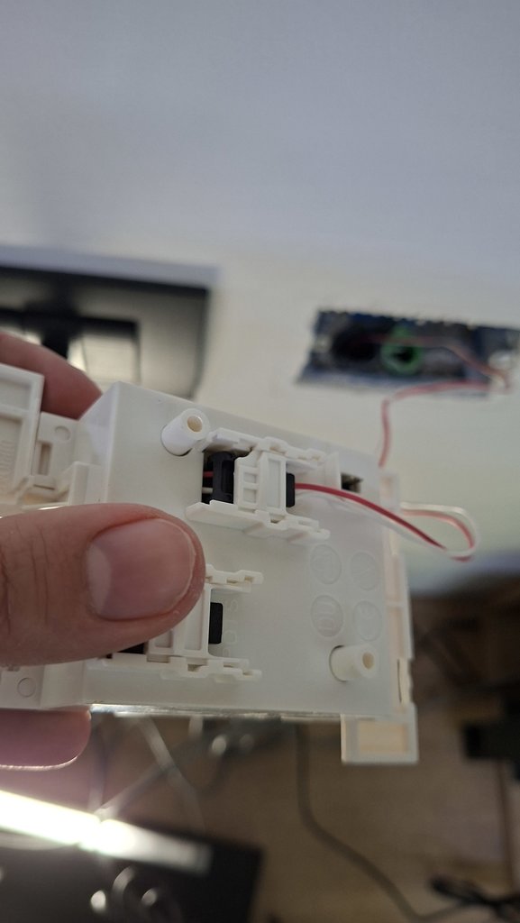

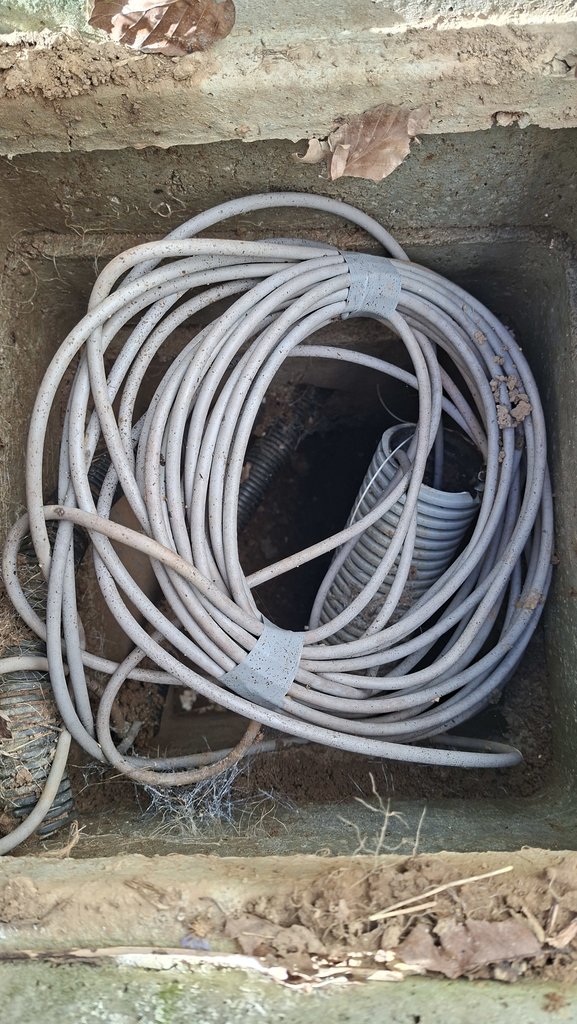

Foto fatte mi sembra tutto in ordine, ho anche provato a staccare i fili dalla presa a muro ed a reinserirli che magari si erano ossidati o qualcosa del genere. Tutto ieri non si è disallienato poi oggi verso le 10 è saltato ancora
Striker65v ciao, mi è saltata all’occhio la discussione perché la stessa e identica cosa successe a mio padre dopo un lungo blackout dovuto a un temporale, il modem aveva lo stesso comportamento che tu hai descritto. Lui ha risolto con una sostituzione del modem
Il modem è abbastanza recente, l'ho cambiato 1 anno e mezzo fa quando un fulmine era caduto vicino casa e mi aveva fritto il vecchio modem (sempre tim), e aveva fritto anche il cabinet in strada.
Da allora ho comprato il nuovo modem e per un 6 mesi è andato senza problemi poi circa un anno fa ha iniziato a dare questo problema finchè non lo hanno risolto come ho menzionato nel primo commento
