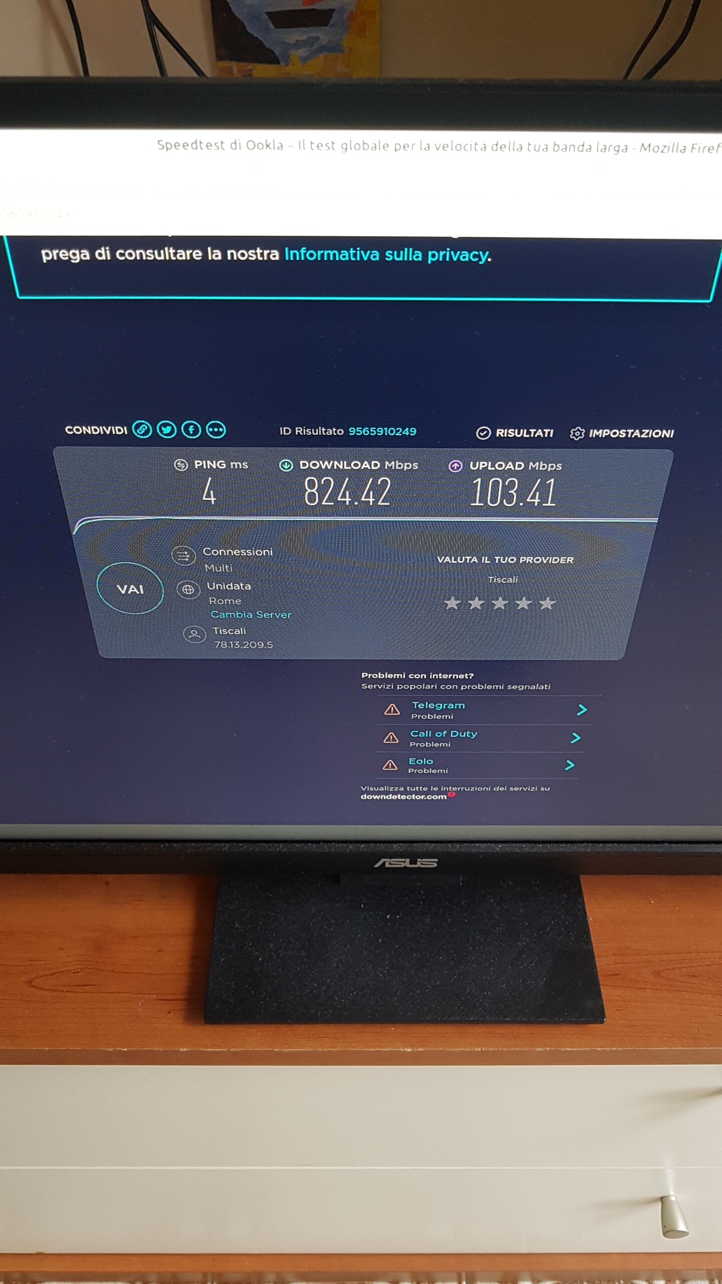

        Ho voluto fare una prova di testa mia collegando i powerline in pratica all'uscita dell'ont ho collegato il powerline e stessa cosa al modem altro powerline e uscito questo.
          JosephFedele temo solo sia un problema del tuo pc non hai un amico con un pc nuovo secondo me risolvi tutto con questa prova 👋
          JosephFedele Se col powerline tra ont e router fai un gigabit e con i cavi no, qualcosa non va nei cavi.
